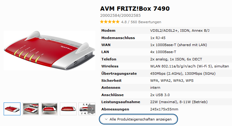

Ich habe eine Fritzbox 7490:
Sollte die ausreichen?

@burglar225 ...bin gerade etwas geflasht, dass die Fritzbox 7510 als WiFi6 (802/ax) beworben wird, aber kein 5Ghz bietet...

Es wird reichen, ich hab 1:1 die selbe Fritzbox (PC natürlich per Kabel angeschlossen) und nutze Sie um mit der Quest 2
Ich hab eine Overall Latency von 30-40ms mit Virtual Desktop und kann alles ohne Probleme spielen

weiter oben hast du geschrieben, dass die fritzbox in unmittelbarer nähe zu pico stehen würde. in dem fall kannst du dir den extender sparen, das wird auch schon mit der 7490 funktionieren.
