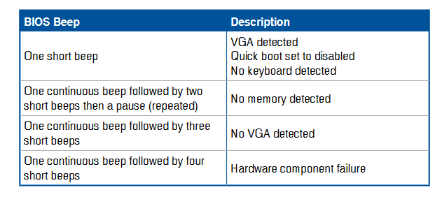

Steht zu den Pieptönen nichts im Handbuch!?
Wäre dann: No VGA detected!
Und warum schaut man dafür nicht ins Handbuch? -> Er erkennt keine Grafikkarte/iGPU
