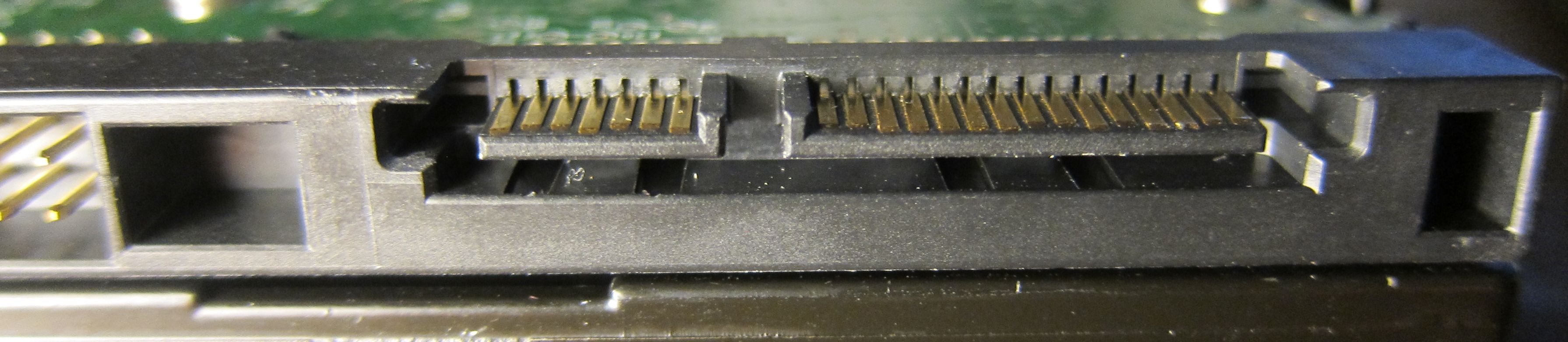

Die Buchse sieht leider völlig in Ordnung aus. Nichts locker, nichts angebrochen o.ä.
Sämtliche Kontakte an der Unterseite der SATA-Power-Buchse sehen normal aus.

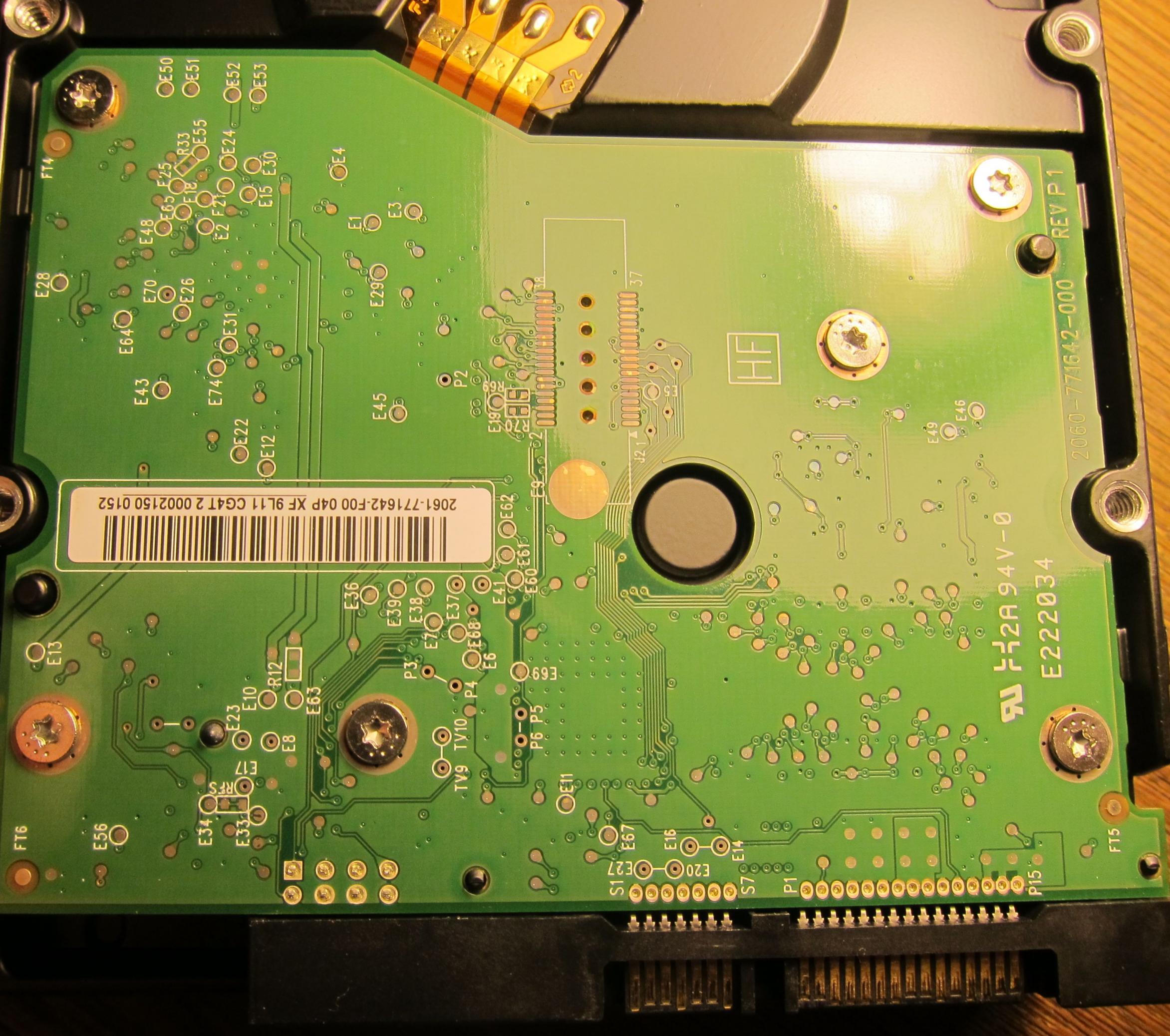

Und auf der Platine noch was zu sehen? Irgendwie Lötstelle beschädigt oder so? Vllt. die Verbindung von Stecker zur Platine erwischt...ich würde erstmal die Elektronik vom Rest ab basteln und mir genau ansehen von beiden Seiten...gegebenenfalls ein paar Lötstellen nachlöten. Das Kabel wurde ja sicherlich nicht direkt gerade heraus gezogen, da kann es schon sein, dass es da irgendeinen Defekt gegeben hat, den man vllt. nichtmal direkt sehen kann.

Da ist echt nichts zu sehen, aber überzeugt euch selbst (Anhänge).
Platinen für die WD20EADS gäbs sogar einzeln bei ebay. Wobei ich inzwischen auch gelesen habe, dass heutzutage zT die Platine absolut 100% identisch sein muss, kleinste Änderungen in irgendeinem Detail und es "passt" nicht mehr?
Um die jedenfalls abzuschrauben und auch von der Innenseite her zu inspizieren, muss ich mir erst mal Torx besorgen. Bin halt eigentlich kein Elektronik-Bastler, PC-Teile zusammenschrauben war bisher so meine Kragenweite..

Hm, zumindest erst mal Foto von der Rückseite machen. Denn da sitzen die ganzen Dioden.
Die Kontakte haben aber schon was mitgemacht :)

OK, auf dem Foto von oben sehen sie tatsächlich zT etwas "schwarz" aus, aber in Natura und s. auch Foto von hinten kann ich das nicht nachvollziehen. Vielleicht ein Licht/Schatten-Effekt..
so war die Frage gemeint, kann gut sein, dass es auf dem Bild täuscht.

Entferne mal vorsichtig die Platine. Davon bitte ein Detailfoto (Rückseite).
Auch vom Spindelmotor und dessen Kontakte.
