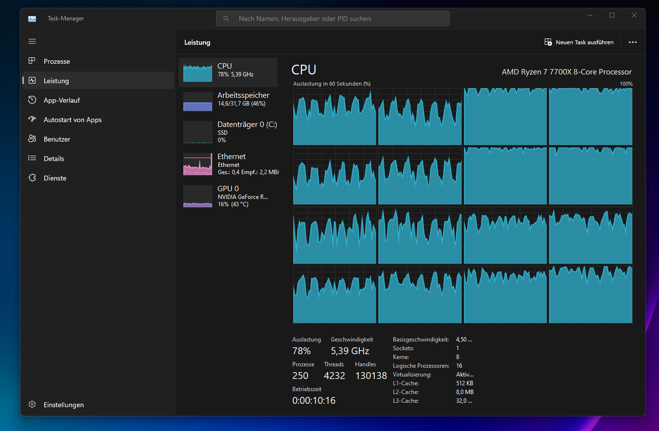

Gestern Abend wollte ich er dann genau wissen und habe einen Screenshot vom Taskmanager gemacht:
Ich interpretiere das so, dass hier 4 Threads im Anschlag laufen und ich dementsprechend im CPU Limit hänge. Ist das richtig? Laut GPU-Z liegt meine Graka nur noch bei rund 60 % und die fps springen zwischen 110 und 130, die 144 erreiche ich nicht mehr. Jetzt möchte ich der Sache nachgehen

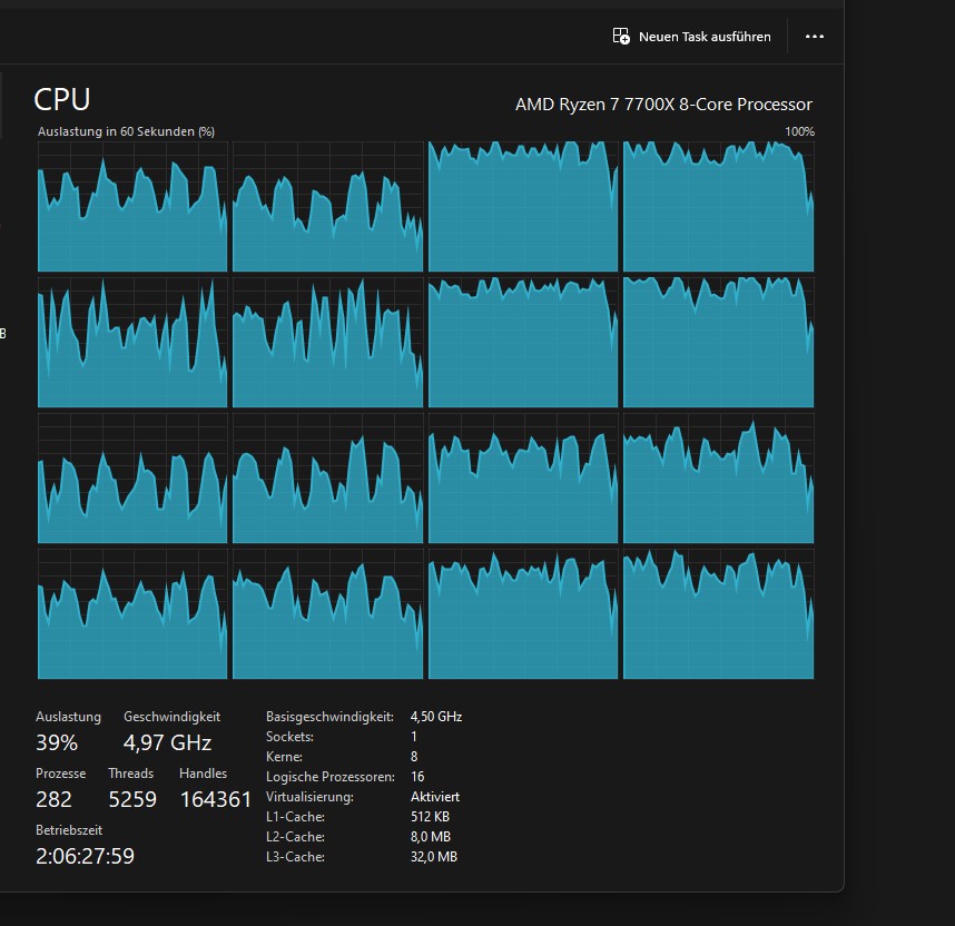

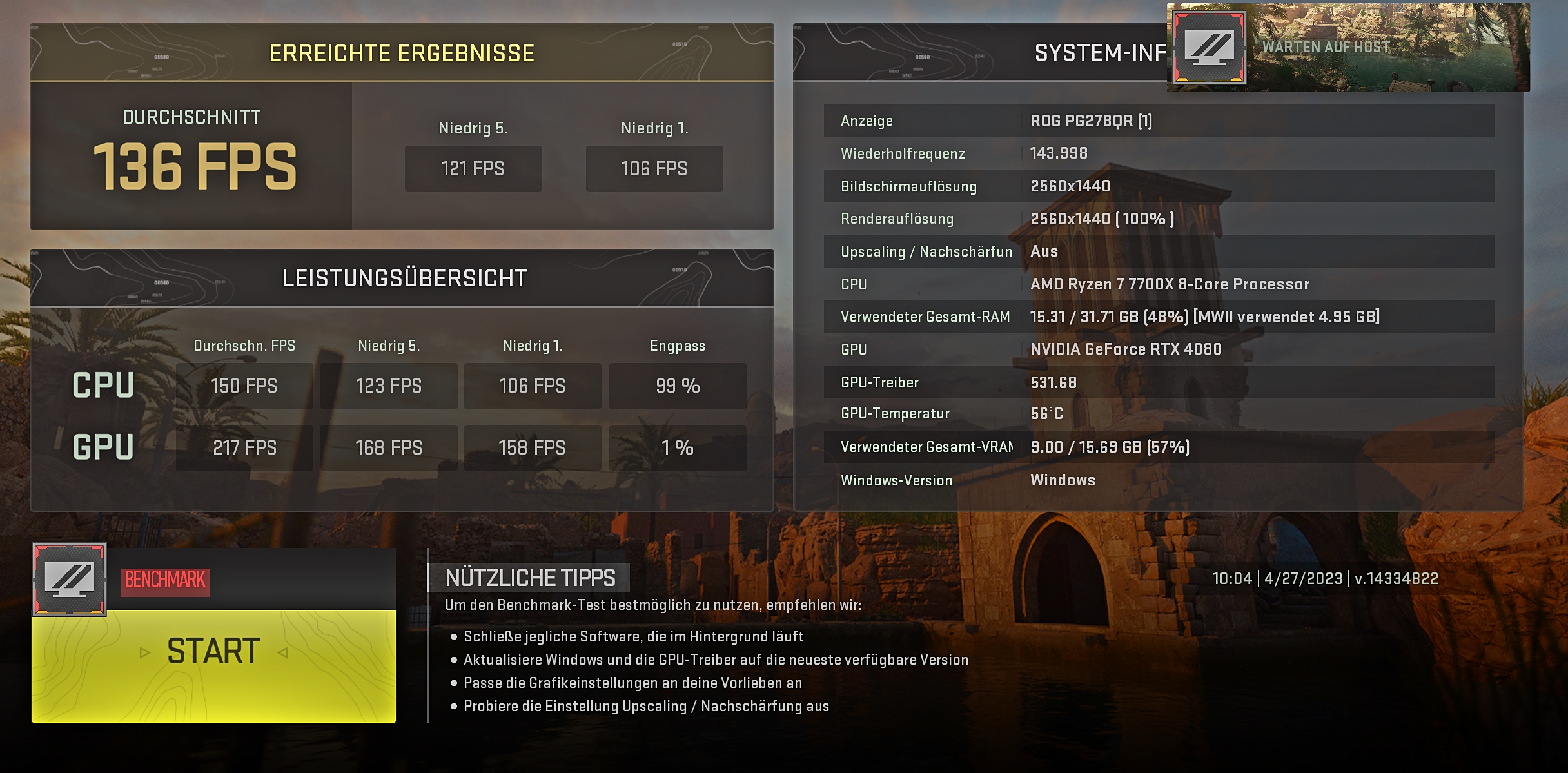

Habe eben nochmal das Benchmark durchlaufen lassen und den Taskmanager in einer Runde Invasion angeschaut, die 4 Kerne / Threads zeigen eine sehr schöne gerade Linie auf 100 % Auslastung, deutlicher als in dem Screenshot....das Bench bescheinigt mir ähnliche Werte wir im Februar, angeblich reicht die CPU....ingame sind eher 100-120 fps die Regel
Dann hast du ein absolut eindeutiges CPU Limit.
Don_Tralle schrieb:
Gibt es in den Grafikeinstellungen Möglichkeiten die CPU Last zu senken?
Teilweise. Ist immer von der Engine abhängig, aber gewisse Dinge wie Sichtweite, Partikel, Physikeffekte etc. werden meist von der CPU übernommen.
Grundsätzlich ist aber schon seit WZ1 bekannt: Activision kann nichts. Die Skalierung der Engines auf CPU-Kernen ist völlig für die Katz und mehr Kerne nützen daher so gut wie gar nichts.
Also jetzt da einen 7900X3D zu kaufen damit zu mit 20fps mehr da stehst, wär ziemlich unsinnig.
Entweder wartest du bis Acti ein Update raushaut, oder du spielst irgendwas, was halbwegs optimiert ist.

@Don_Tralle
Bitte in gängigen Benchmarks getrennt für CPU und GPU (und dort ohne Limits) die Leistung ermitteln - wenn alles wie in den Benchmarks zu erwarten ausfällt, gibt es auch kein für dich nicht zu erwartendes Limit.
On Top: wie läuft der RAM? Bitte mal im CPUZ die beiden Reiter RAM und SPD hier als Screenshot reinsetzen, damit wir Timings und Takt des RAM/RAM-Controller checken können.

Also wenn ich das mit meinem Rechner (CPU Werte) vergleiche, scheint bei dir die Last auf der CPU zu hoch zu sein, ich denke da wird etwas im Hintergrund die CPU zusätzlich belasten.

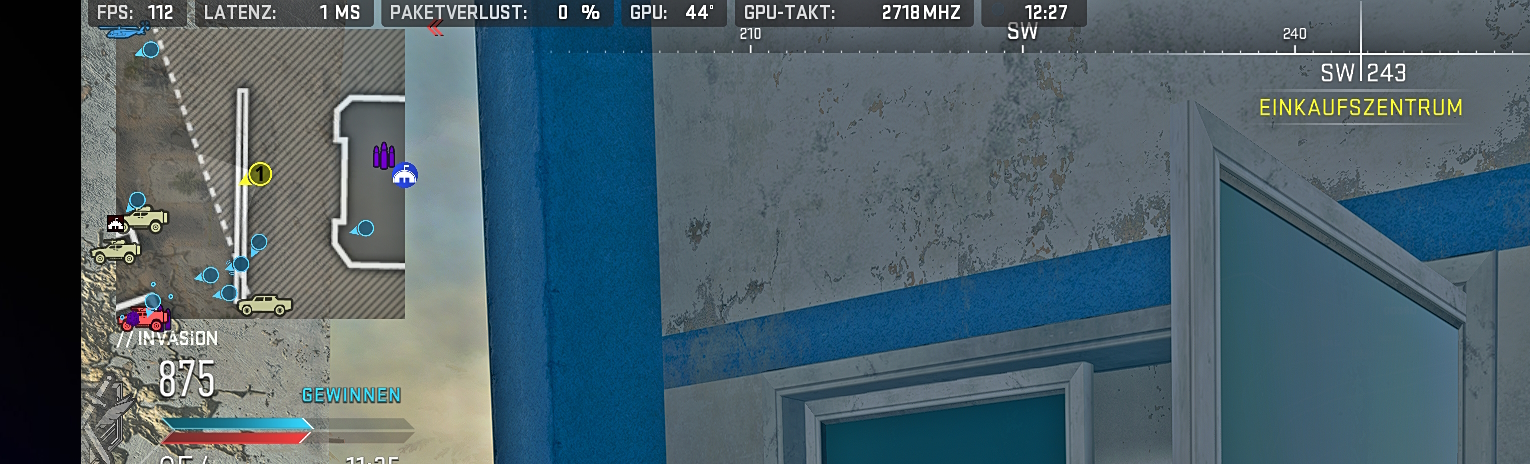

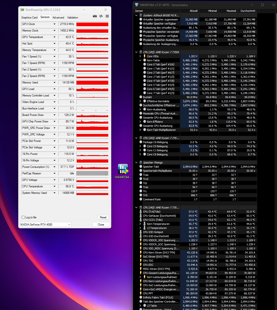

oh wow, ich wusste ja, dass Intel in einigen Bereichen besser abschneidet......ich hab den ganzen Vormittag gelesen und getestet...als ob man nichts geändert hätte...
argl.....ich mach dann mal weiter mit den Vorschlägen von euch.....kann sich nur noch um Tage handeln
