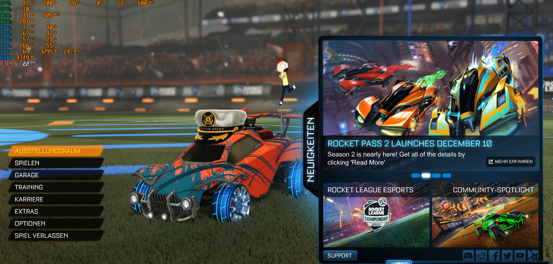

Das zeigt mir MSI Afterburner an im Betrieb. Die Leistung lag vor dem SSD Einbau etwa bei 90 FPS. Ich hab auch schon 3D Mark Benchmark gemacht und der ergab im Schnitt 3 FPS.

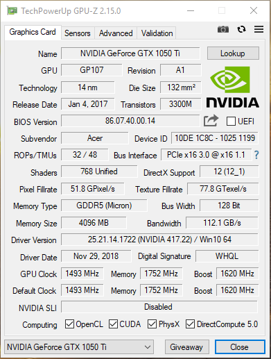

Wenn ich das richtig sehe, dann taktet die GPU nicht hoch und bleibt bei 600Mhz Chiptakt und ca. 400Mhz für den Speicher. Dann wäre es kein Wunder, dass die FPS so low sind.
Hast du auch wirklich alle Treiber von Acer für das Notebook installiert, was sagt z.B. der Gerätemanager?
Ich habe alles installiert. Hab auch in den Systemeinstellungen der Grafikkarte den Energiesparmodus umgestellt und hat auch nichts gebracht. Was kann ich da noch machen?
Hatte das Problem auch bis gerade, versuche mal eine ältere Version des Treibers zu installieren.
Reaktionen: ruw
Es war tatsächlich ein Problem des aktuellen Nvidia Treibers. Lässt man Windows Update den Treiber installieren, funktioniert die Grafikkarte wieder ordnungsgemäß. Laut Signatur ist der Treiber von Windows vom 30.10.2018. Nvidia Container und Nvidia Systemsteuerung funktionieren auch tadellos. Vielen Dank. Super Hilfe :)
