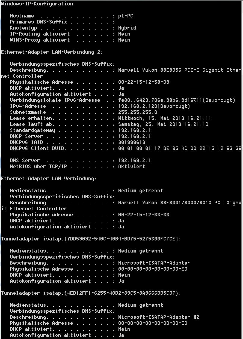

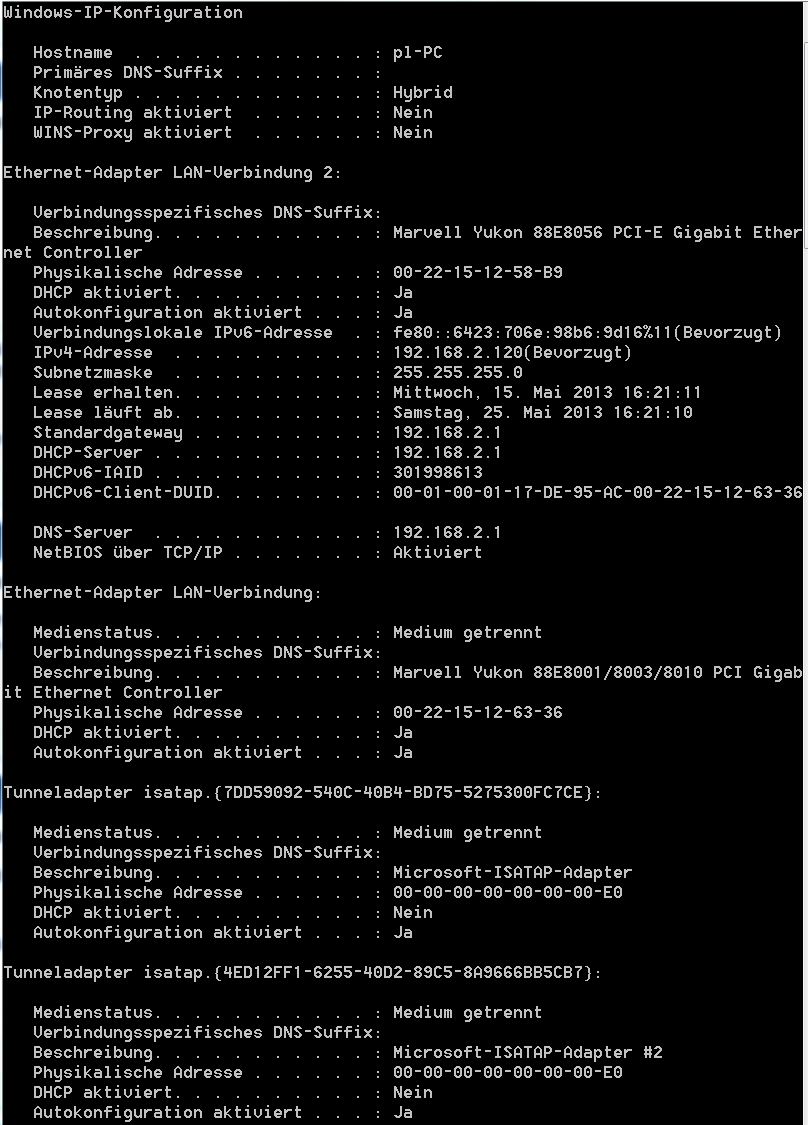

cmd
ipconfig /all
route print
hier posten, NACHDEM die seiten nicht mehr gehen
