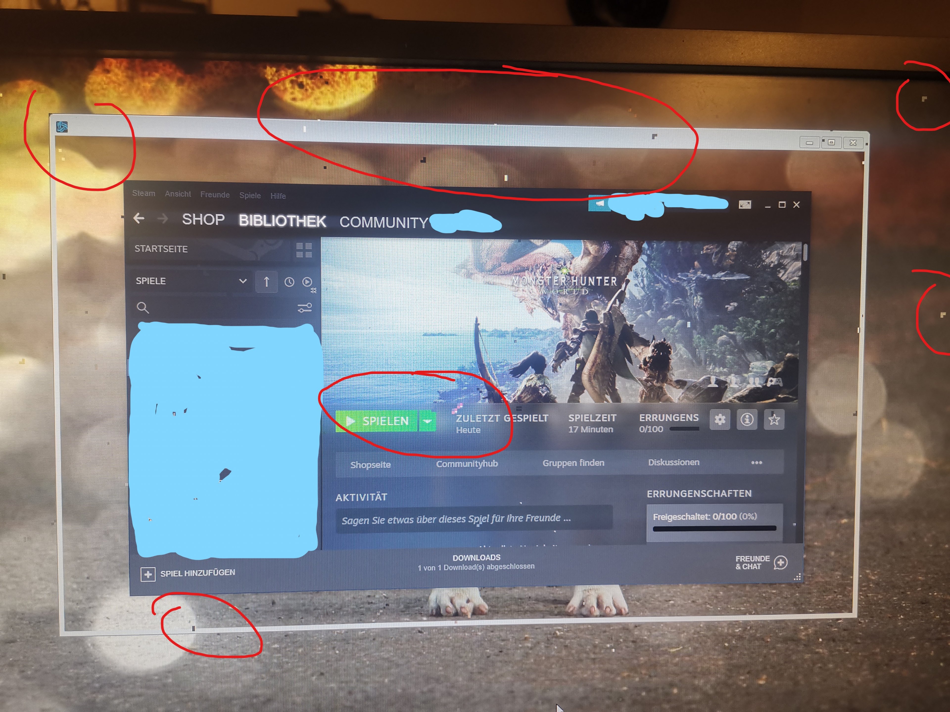

Ich hab jetzt eben nochmal Monster Hunter World runtergeladen um noch ein 3. Spiel im test zu haben.
Lief ca. 15 Minuten. Dann Absturz ohne flackern "ERR:12 Graphics device crashed"
Desktop sah danach so aus....überall Pixelfehler.
