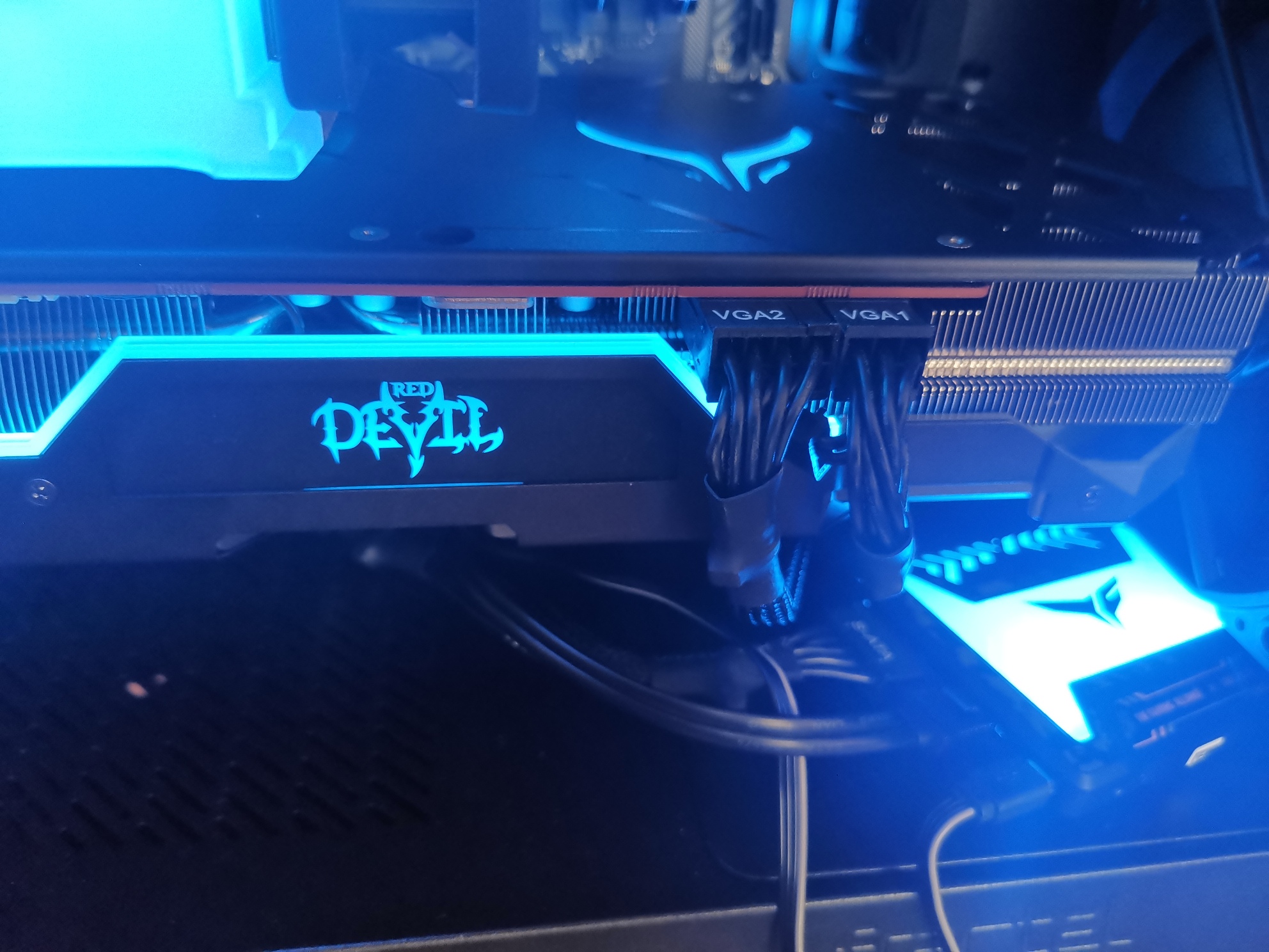

Ich werde heute nochmal die stromstecker vga1 und 2 tauschen. Vielleicht ist ja nur ein Strang defekt. Ansonsten baue ich das netzteil auch nochmal aus und kontrolliere die Kabel. Ich könnte das netzteil aus dem anderen Rechner auch anschließen um zu testen ob es damit aufhört, dass ist aber nur ein bewuiet 400watt netzteil, sollte das reichen?

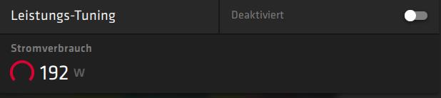

Ich denke wichtig zu wissen ist das bei hoher FPS und damit hohem Stromverbrauch(?!) das flackern anfängt! Und bei niedriger rate und Verbrauch nichts passiert. Was mich wieder bestärkt das hier das Netzteil der Schwachpunkt ist! Ich bin auch kein Experte in Sachen Netzteil aber es wird mir in der Treibersoftware auch immer ein Permanenter Stromverbrauch von 192Watt angezeigt (egal ob im idle oder im Spiel) und der Rote "Kreis" zeigt auch an das das scheinbar das maximale ist. Sollte da bei einem 550Watt Netzteil nicht auch mehr stehen und auch mehr verbrauchen?

?? hast du jetzt mal 2 Kabel angeschlossen an die Graka oder immer noch nur eins ???
Du hast 4 Rails, also nutze sie auch.
Schau ob es dann weg ist, oder eben nicht.
Kann ja nicht so schwer sein.
Wo steht denn das ich nur ein Kabel angeschlossen habe???
Ich habe die Karte von Anfang an mit 2 Kabeln angeschlossen. Einmal VGA1 8Pins und VGA2 6Pins
Keine Ahnung wie du auf die Idee kommst das wir hier auf 3 Seiten diskutieren und ich die ganze Zeit nur ein kabel angeschlossen hätte.....🤷‍♂️

Die 192 Watt sind wahrscheinlich der maximal mögliche Stromverbrauch (ich glaube Powerlimit genannt) nur der Grafikkarte. Hast du mal mit Furmark Last auf die Graka gebracht. Wenn das Netzteil Probleme bereiten würde, würdest du das da sofort sehen.
