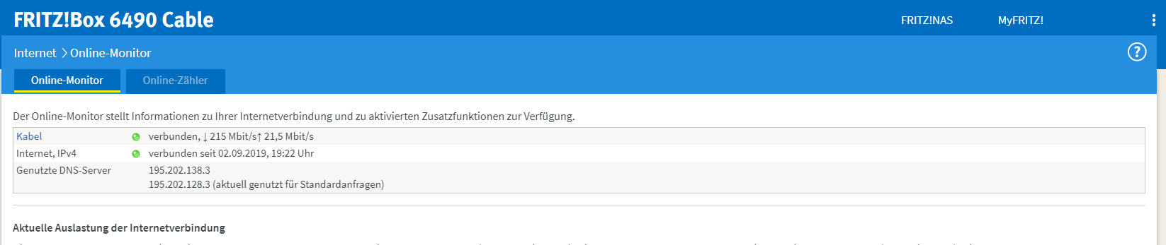

Mein Kabelplus Anbieter hat meine Leitung von Samstag auf Sonntag von 100/10 auf 215/20Mbit upgedatet. (Kostenlos)

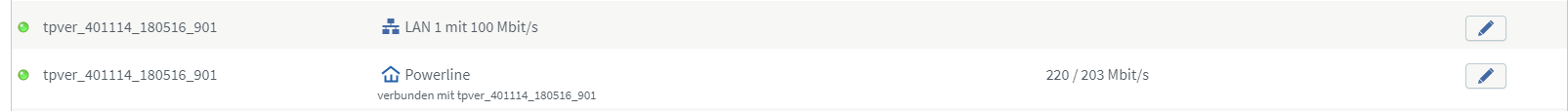

Zwischen PL und PL habe ich ca. 220/200Mbits nach dem Update. Vorher waren es nur 98/80Mbits.

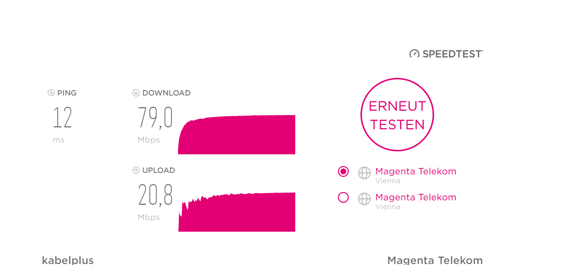

Warum zu Henker bekomme ich nur 77-80Mbit zusammen beim Speedtest. Theoretisch sollte ich aber die 100Mbits bekommen da PL zu PL 200Mbits hat!

Nabend. Die 200 MBit Powerline zu Powerline hast du wie gemessen oder werden die irgendwo "angezeigt"?
Kopiere sonst testweise große Dateien innerhalb deines Hauses und nicht ins Internet, um zu gucken, wieviel dein Powerline netto schafft. Auch WLAN nennt sich 54 MBit, 150 Mbit, 300 Mbit,... real kommt da häufig maximal die Hälfte durch.

@douggy naja das letzt Foto zeigt mir die Verbindung zwischen PL zu PL.
Die PL Link SoftwareTP PCL Utility steht das gleich.
Die 220 / 203 Mbit/s zeigen nur dir Bruttodatenrate an. Wieviel tatsächlich Netto drüber gehen, steht auf einem anderen Blatt. Als Beispiel nannte ich auch WLAN. Guck doch mal, wie schnell angeblich deine WLAN-Verbindungen sind. Bei meinem Smartphone zeigt mir die Fritzbox 866 Mbit/s an (die natürlich nichtmal annähernd erreicht werden).
Du musst innerhalb deines LANs Dateien über Powerline kopieren, um zu sehen, wie schnell das ist. Innerhalb deines Hauses, nicht ins Internet.
