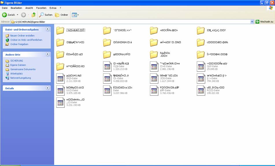

Nun habe ich das Problem, das ein Ordner in dem alle Bilder drin waren zwar da ist aber
leider die Namen der Dateien ungefähr so - &%$// - aussehen.

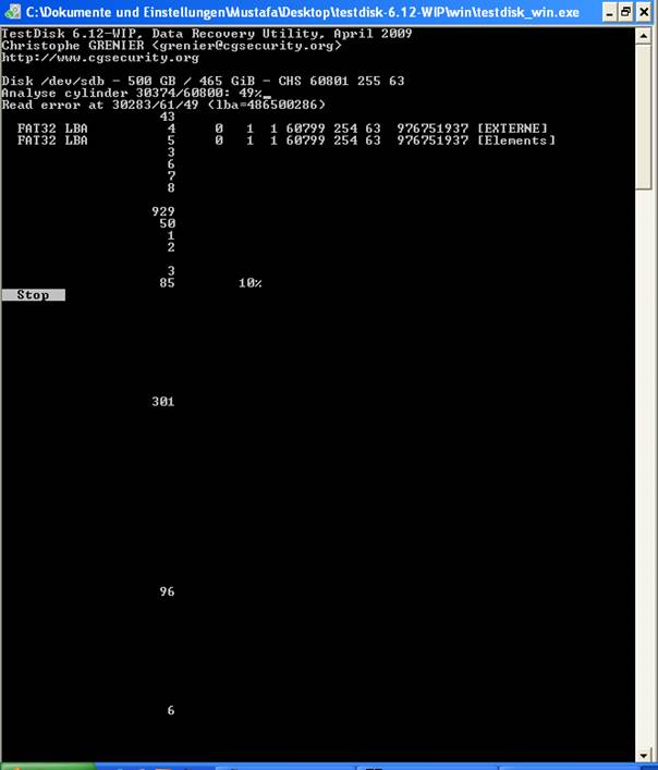

Hat auch am Anfang auch geklappt, bis PM plötzlich abgebrochen und meine Platte im PQRP Format angezeigt hat. Über den Explorer konnte ich die Platte nicht mehr sehen. Also habe ich nach einer Beschreibung von heise.de mittel PTEDIT.exe den Wert 3C auf 0B gesetzt. Also soweit so gut dachte ich, bis ich gemerkt habe, dass eben diese besagten Dateien - fast ausschließlich jpg. Dateien - zerstört waren.
Seltsamerweise sind alle anderen Daten noch da (natürlich die, die ersetzbar wären :-( ). Das Ganze betrift einen Ordner mit mehreren Unterordnern eben mit jpg. Bildern von meiner Family.
Also weiss nicht ob das ausreichend ist um mir weiter helfen zu können.

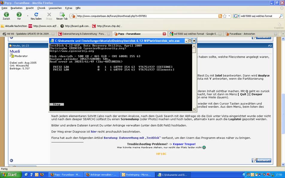

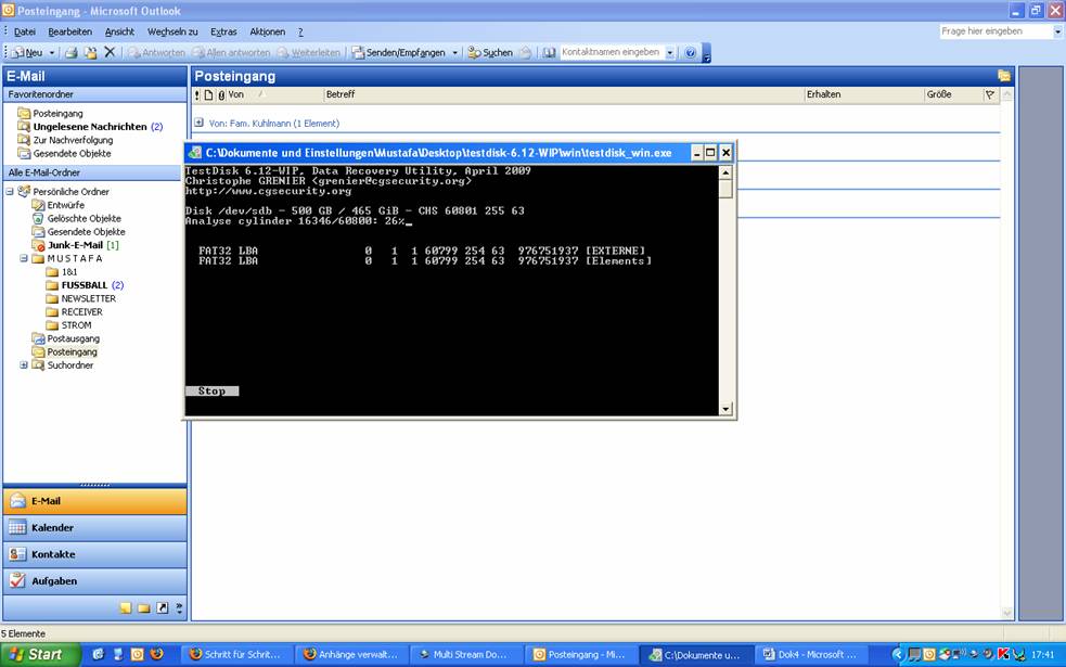

Habe noch ein paar Screenshot angefügt wie du es geschrieben hattest. Besonders interessiert mich die Meldung auf dem Bild "Screen3" da steht irgend etwas mit READ ERROR...
DANKE & Gruß

Wird ein Read Error angezeigt!
Dennoch lasse mal die tiefere Suche fertig laufen und überprüfe das Ergebnis ob mehr gefunden wird.
Teile das Ergebnis mit.

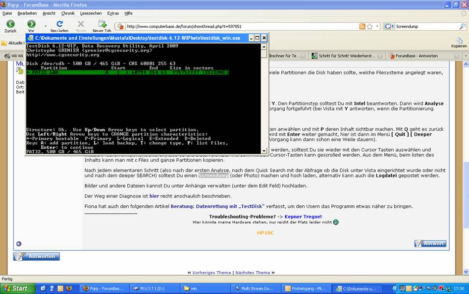

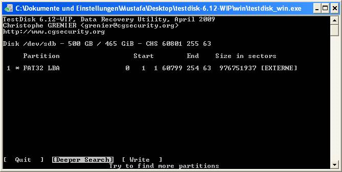

Habe jetzt testdisk nochmal drüber laufen lassen. Unter anderem mit Deeper Search.
Ich habe ein paar Screenshots angefügt.
Ich hoffe, das Du mir da irgendwie weiter helfen kannst.
Der Read Error ist auch wieder aufgetaucht.
Habe unter anderem auch ein Screenshot vn dem Ordner der zerschossen wurde angefügt.
Leider bin ich nicht vorher af dieses Forum gestossen, ansonsten wäre mir das wahrscheinlich nicht passiert. Und das mit PTEDIT weiss ich jetzt leider auch.:(
