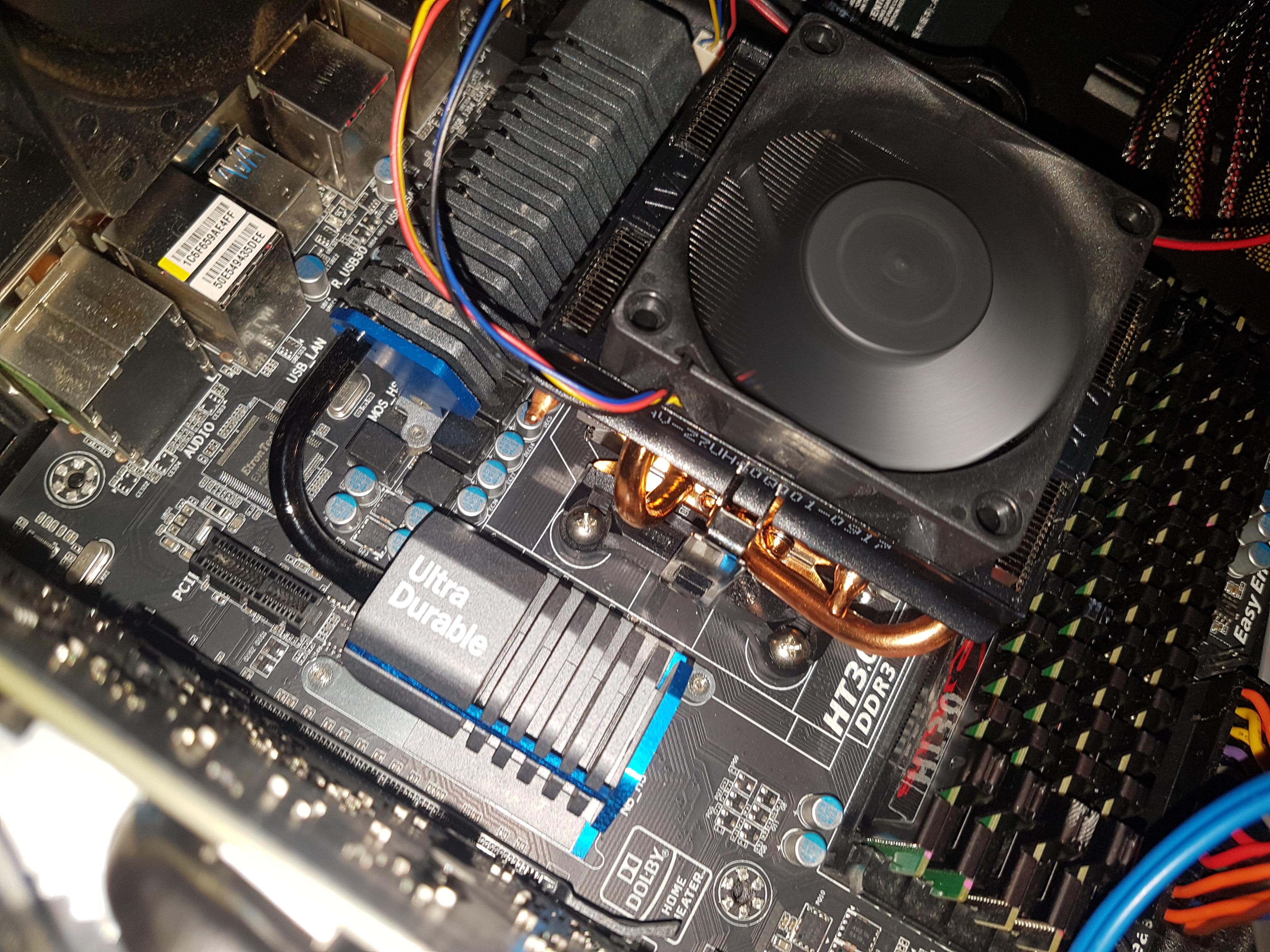

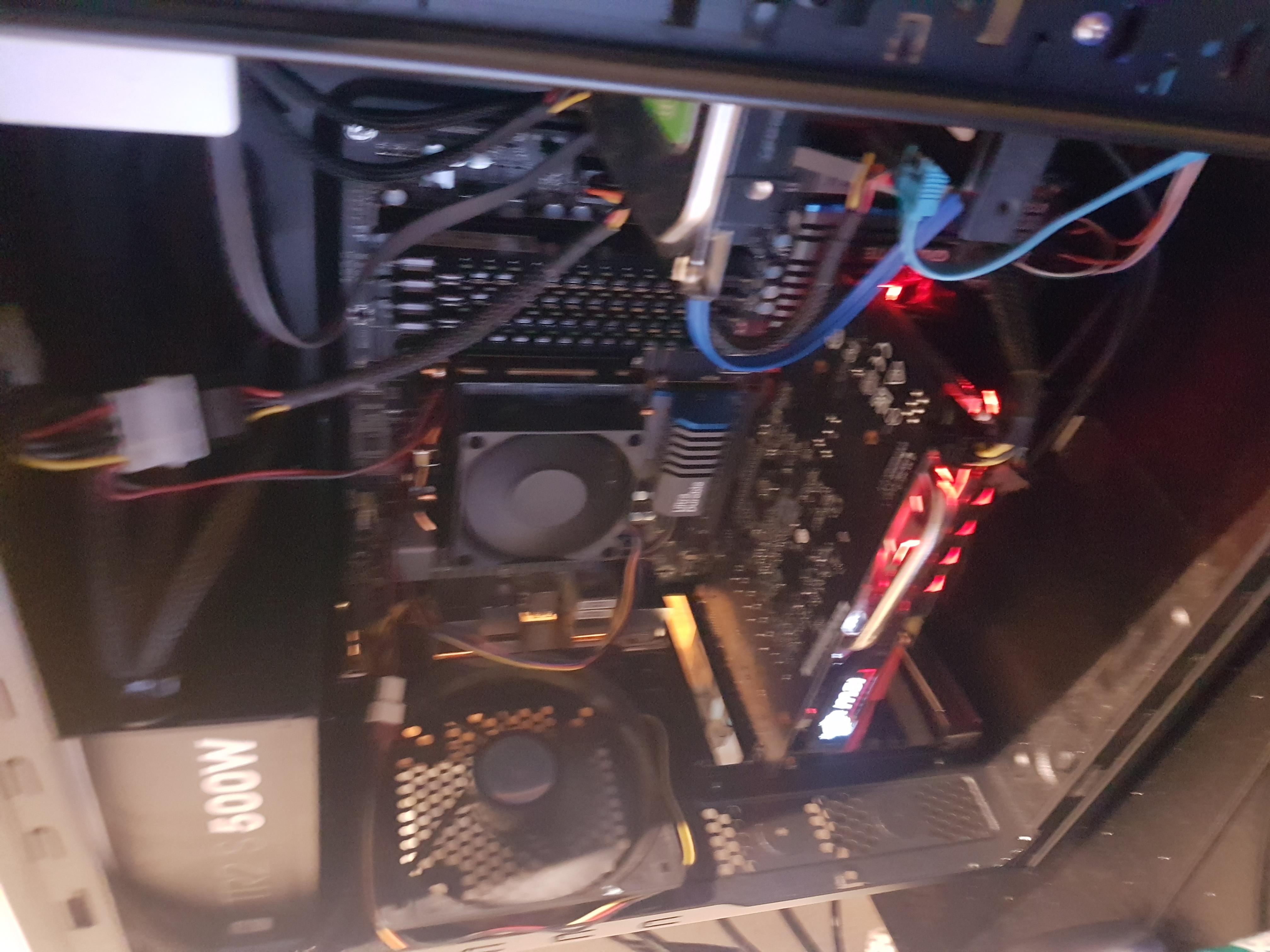

Mach mal ein Bild von der Montage und von der Seite bevor du den Kühler montiert mit angeschraubter Halterung!

Bitte mal ein paar Fotos einstellen. Da kann eigentlich irgendwas mit der Montage nicht stimmen.
nein alles fest , das board ist aber mit meinem phenom 2 x4 980 immer tadelos gelaufen
Da muß irgendwas mit der Montage nicht stimmen.
Ich habe bei mir auch einen FX-8350 leicht übertaktet auf einem GA-970A-UD3P laufen, und steckte letztens den Lüfterstecker nach einer kleinen Umbauaktion nicht wieder korrekt auf. Abgesehen davon, daß der Kühler (ein alter Thermaltake Big Typ) nicht direkt mit Frischluft versorgt wurde passierte nicht viel. Aufmerksam wurde ich nur, weil die Gehäuselüfter immer wieder scheinbar unmotiviert hochdrehten.
Wie gesagt, ich nehme stark an, daß der Kühlkörper deines FX nicht korrekt montiert ist.
