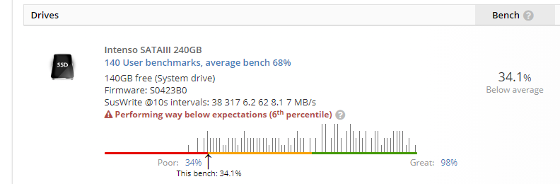

Userbenchmark mal gemacht und geschaut ob die anderen Komponenten laufen wie sie sollen?
Ergebnislink hier posten.

Also bei dem userbenchmark fällt folgendes auf.
  • Die SSD scheint Mist zu sein
  • 3200 RAM taktet nur auf 2133 Mhz.

Hat jetzt nichts mit deinen Drobs zu tun, aber dein Speicher läuft laut Userbench nut mit 2133 Mhz statt 3200 .
Da ist dein Freund:
6th percentile heisst, dass deine SSD langsamer ist als 94% aller Intenso SATA III 240gb in der datanbank.
Deine Drops sind nachladeruckler weil die Platte nicht liest oder schreibt. Wechsel mal das Kabel oder stecks auf einen anderen Platz.

3200er Speicher der nur auf 2133 läuft. Sollte keine FPS Aussetzer verursachen.
Intenso ist natürlich Billigstware und zickt im Bench wohl auch rum (kann aber von Windoofs beeinflusst sein)
