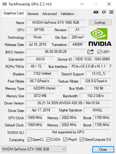

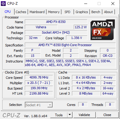

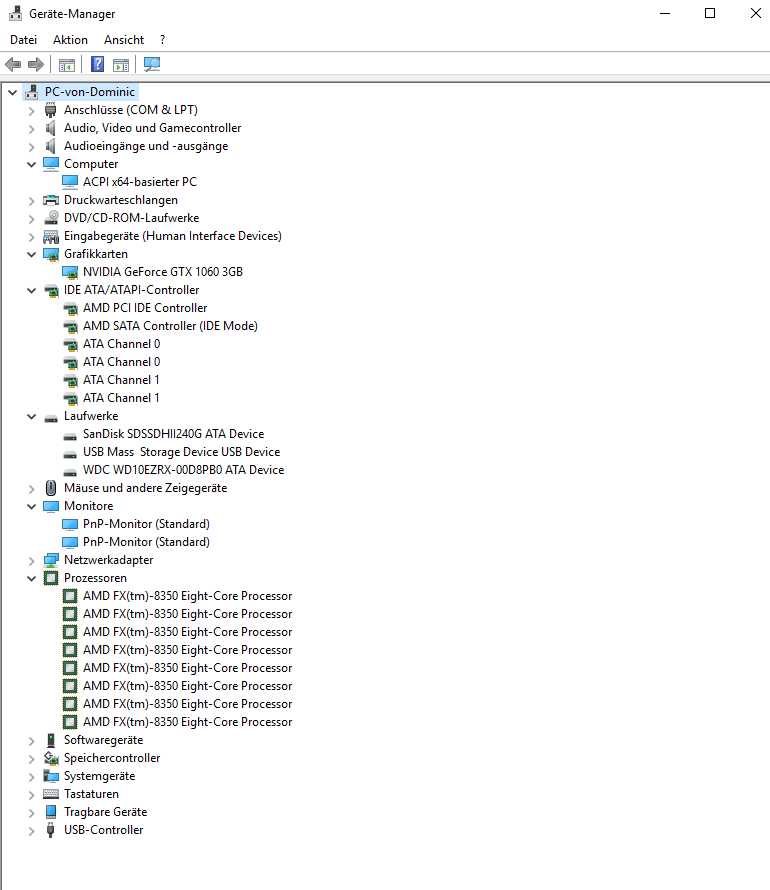

Geräte-Manager, GPU-Z und CPU-Z Screenshots habe ich beigefügt, falls das weiterhilft.

Zudem habe ich noch etwas gelesen von PCI 3.0 Steckplätzen. Bei mir steht jedoch "PCIe x 16 2.0".

Hast du mal beim Spielen die Temperatur und den CPU Takt verfolgt. Ich würde hier als erstes auf Drosselung wegen Überhitzung tippen.
die alte AM3+ Plattform hat nur PCIe 2.0
du hättest lieber auf den FX8350 verzichten sollen und Geld in die neue und viel stärkere AM4 Plattform stecken sollen
bisy schrieb:
und genau da ist dein Problem, das Board ist der absolute Schrott für die CPU, das kann die se CPUs garnicht stemmen ohne Probleme zu machen
