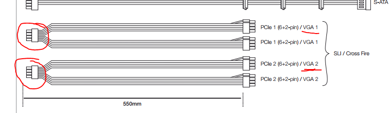

Moin,
hört sich für mich nach "Netzteil oder Graka-gibt-Den-Geist-Auf" an..
Kannst noch prüfen ob die GTX 680 mit VGA1 und VGA2 angeschlossen ist (wenn die graka den 2 PCIe Anschlüsse hat)
Damit auch beide 12 V Schienen den Strom abgeben.
Ansonsten würde ich ein neues NT kaufen/ausleihen und prüfen, um das NT auszuschließen, "danach" ist dann wohl eine neue Graka fällig

Na, dann versuche es mal, die auch an den Port II zu stecken, aka 1x VGA1 und 1x VGA2
Reaktionen: Corsair 600T
Ich weiß nicht, ob ich dem ganzen trauen kann. Hab das ganze jetzt umgebaut und siehe da, seit zwei Stunden läuft es ohne Grafikaussetzer oder Abstürze. Ich konnte jetzt auch mal die Temperatur dauerhaft beobachten. Diese pendelt sich nach etwa 10 Minuten bei 65°C ein und bleibt dann da auch recht stabil. Ich werde das ganze die Tage mal weiter beobachten, bis jetzt sieht es wie gesagt ganz gut aus.
Das dürfte dann auf ein defektes Netzteil hindeuten. Da ich vermute, dass es dieses Modell nicht mehr gibt werde ich wohl auf ein aktuelles mit 600W umsteigen müssen.
An dieser Stelle vielen Dank für die Hilfe, ich hoffe, ich muss auf dieses Thema nicht weiter eingehen ;)
@Corsair 600T
Nee, deutet es nicht:)
Dein NT ist ein multirail Netzteil. Sprich es stellt die 12V Leistung über mehrere Schienen bereit.
Durch den Anschluss von VGA1 & 2 werden auch erst beide schienen belastet. Das ist genau so vorgesehen!
Das es jetzt zu Fehlern kam, wird am Alter liegen, bzw. Der "einseitigen" aka einschienigen Belastung.
Daher "brauchst" du noch kein Neues.

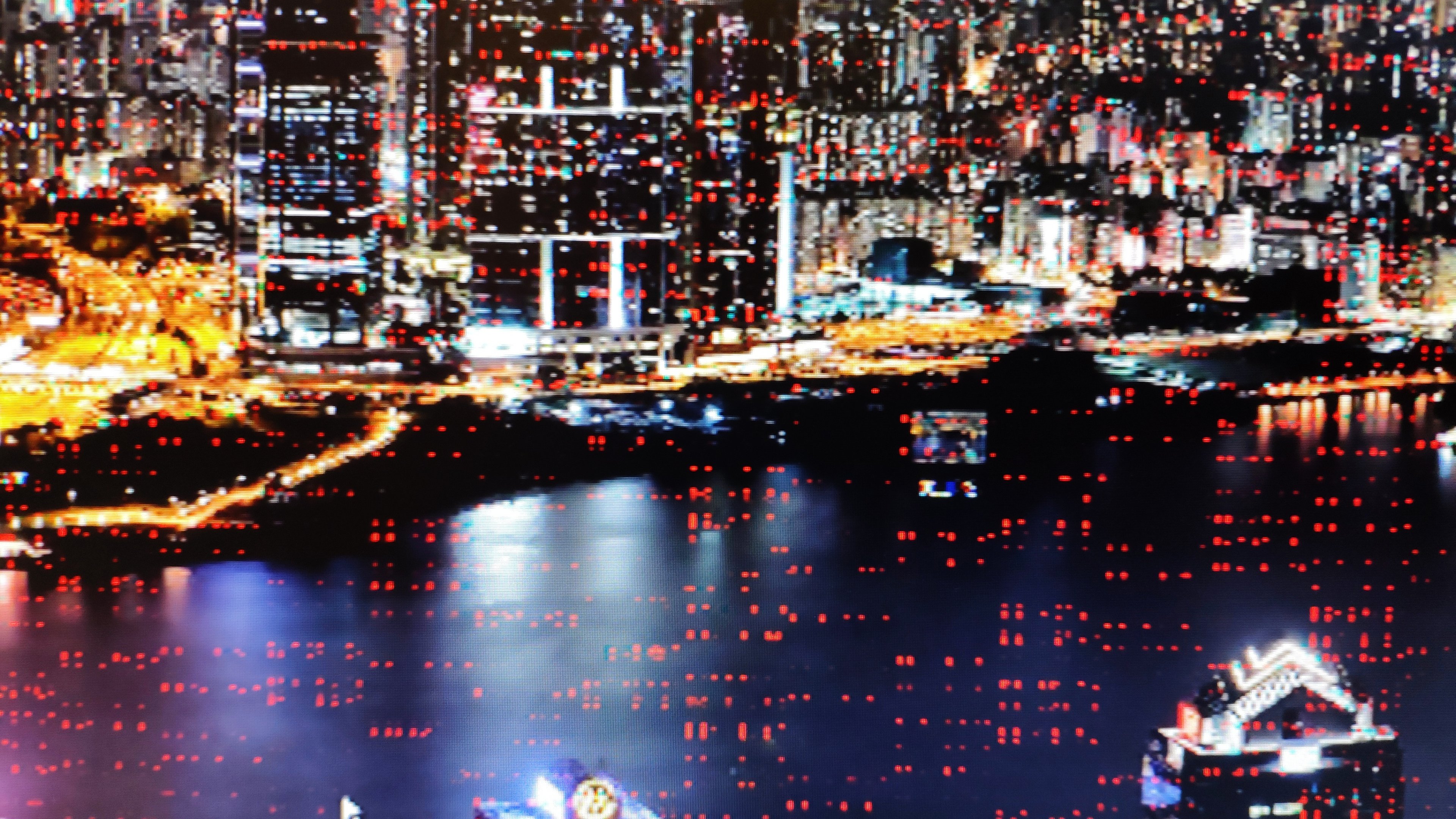

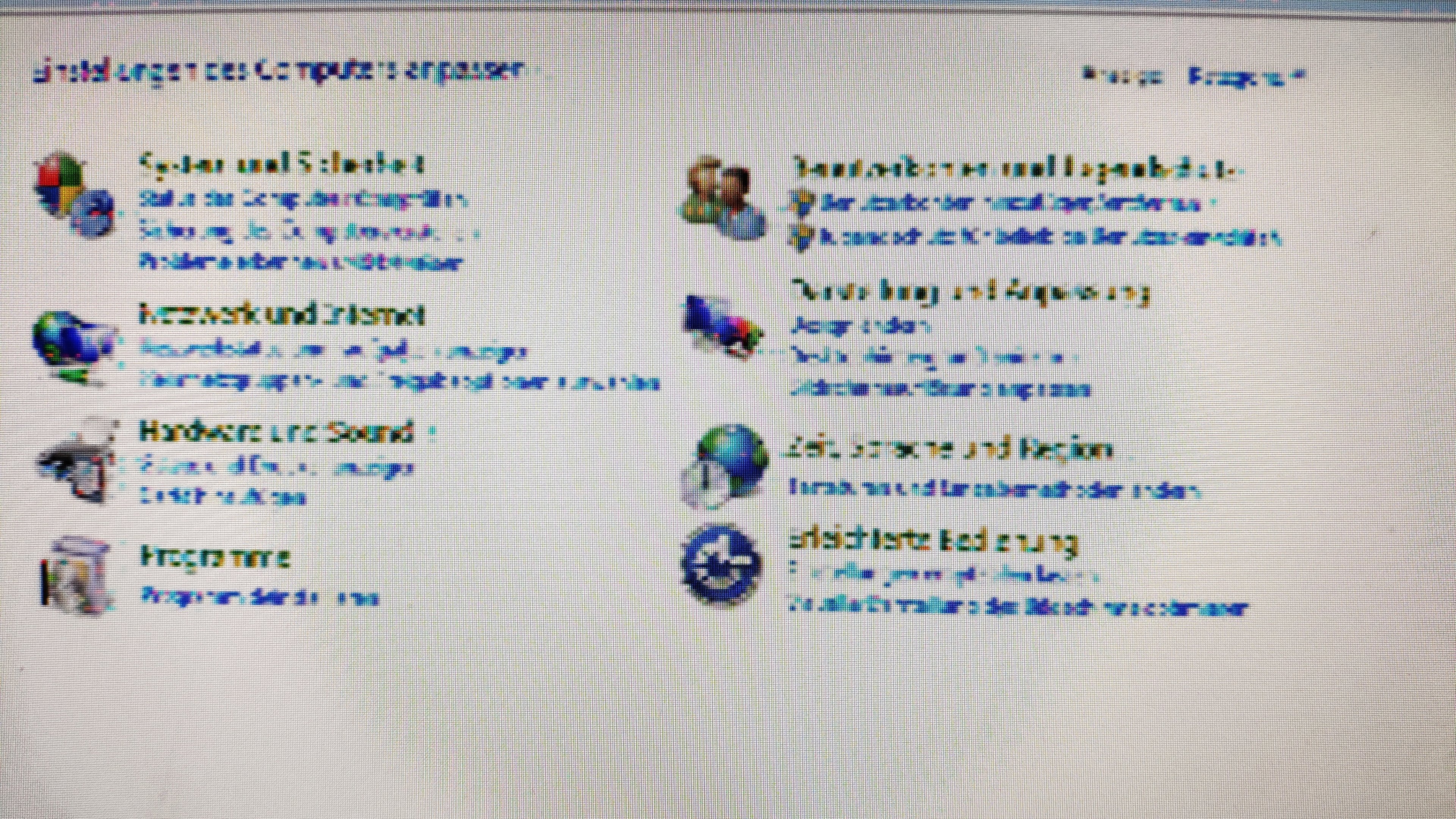

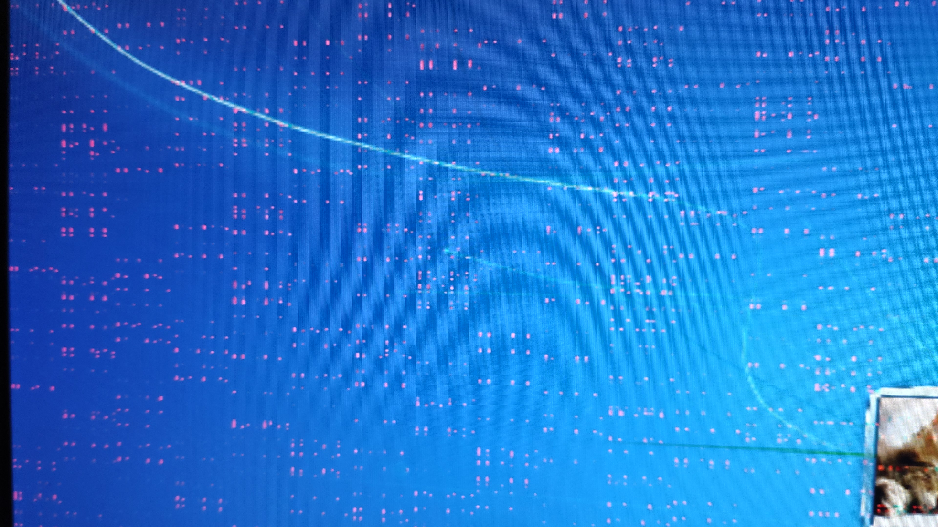

So, ich muss das Thema nochmals aufrollen :/ Ich wollte vorhin das System weiter beobachten und habe hierzu das Spiel gestartet. Nach etwa 10 Sekunden fingen die oben beschriebenen Symptome wieder an. Allerdings hing sich der Rechner diesmal derart auf (zumindest reagierte die Grafikkarte nicht mehr), dass nur noch ein Hardreset möglich war. Seither läuft die Grafikkarte überhaupt nicht mehr. Im Gerätemanager steht:
"Dieses Gerät wurde angehalten, weil es Fehler gemeldet hat. (Code 43)"
Die ersten drei male nach dem neustart konnte ich die Grafik nicht über 800x600 anheben (mir persönlich kam die Auflösung noch geringer vor). Nach dem vierten Start habe ich mitlerweile wieder 1920x1080 (wenn auch ein verkleinertes Bild mit schwarzem Rand) und der rechte Bildschirm geht gar nicht.
Was macht erstmal mehr Sinn? Netzteil oder Karte tauschen? Da es ja beide nicht mehr gibt bräuchte ich für beide eine Alternative. Jemand Ideen? Habe bei BeQuiet schonmal geschaut. Allerdings haben die dermaßen viele verschiedene Modelle, da bin ich raus :/
Derzeit verbaut:
Netzteil: BeQuiet StraightPower BQT E9-CM-580W
Grafikkarte: Asus Geforce GTX 680 DirectCU II
Vielen Dank im Voraus,
Corsair
Edit:
Drei Screenshots angehängt. Diese lassen sich nur mit dem Smartphone machen, übers Snipping-Tool werden die Grafikfehler natürlich nicht angezeigt.
Bei den Flecken würde ich eher auf Graka-HW, speziell das VRAM, tippen. Das hatte ich schonmal bei einer defekten GPU. Leider ist die Marktsituation wirklich schlecht für einen Kauf gerade.
