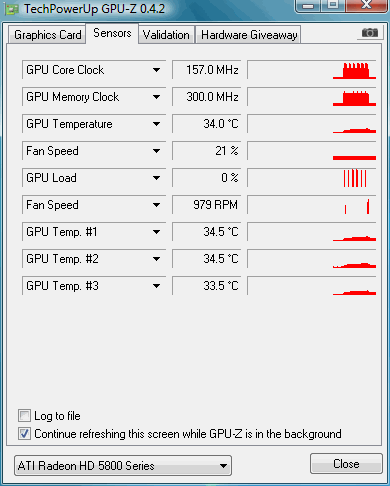

Habe das Problem das sich die Grafikkarte im Spielbetrieb unter GTA4 anscheinend nicht ganz hochtaktet hab das mit GPUZ mal mitloggen lassen und da sieht man das sie immer auf 550MHZ runter geht und beim Speicher ist das selbe.
Auch bei Furmark hab ich diese Problem dort sollte sie aber soch immer auf Volllast laufen aber sie geht beim GPU-Takt auf 550MHZ und beim Speicher auf 900MHZ. Die GPU Auslastung hat auch immer nur so Spitzen wie man auf dem Screnshot sieht?

GPU Load 0% , kein wunder das sich die karte runter taktet,das sollte nur unter windows so sein)
