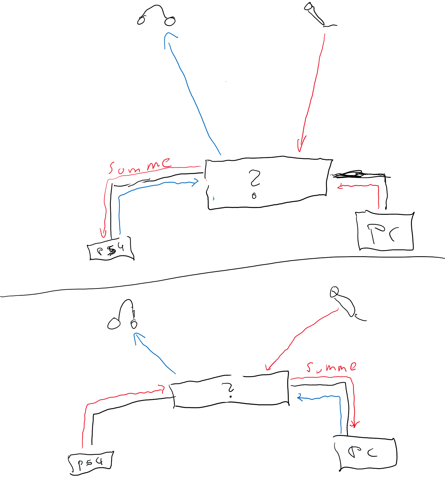

Ich habs mal gezeichnet, aber meine Hand ist leider kaputt, verzeiht also die Kritzelei.
Die Frage ist also: Welches Gerät oder Kombination ist "?" und wie schließ ich das ganze zusammen, wenn Rot die jeweiligen Inputstreams am "Spielgerät" und Blau die Outputstreams sind?

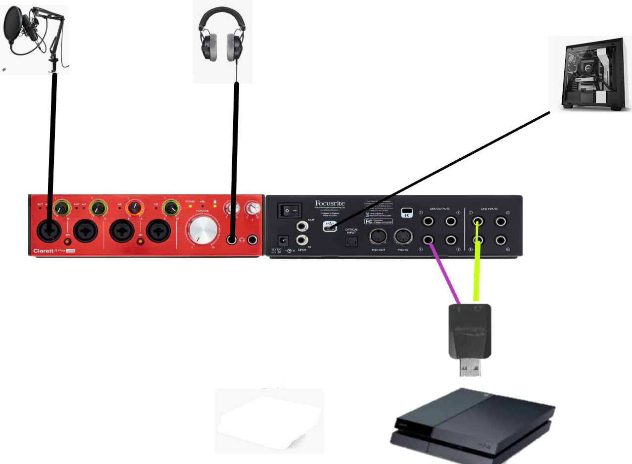

Ich glaube eine Lösung gefunden zu haben, vielleicht kann jemand beurteilen, ob das so klappt, wie ich es mir vorgestellt habe?
Also Interface mit Standalonemodus nehm ich beispielsweise das Focusrite Clarett 4Pre USB.
  • Kopfhörer an den Monitorausgang
  • Klinke/XLR fähiges Mikro an einen der zwei Inputs vorne (Empfehlungen frag ich unten im Post nach)
  • Von der PS4 über eine eine günstige USB Soundkarte:
    • Output: 3.5mm auf 6,3mm Klinke adaptieren und dann in die Line Ins des Focusrite 4
    • Input: Line Out des Focusrite -> 6,3mm auf 3,5mm Klinke adaptieren und von dort in die USB Soundkarte (Pegel senken weil Line Signal, statt Mic)
  • Der PC wird nur über USB angeschlossen. In-Outputs kann ich da ja nach belieben zuordnen und zur Not über die Abhörfunktion oder ähnliches Kanäle zusammenschalten.
So würde das ganze also verkabelt:
Jetzt ist das Ding für meine Ansprüche gut teuer, die kleinere Clarett2 hat allerdings nur 2 Line In, und somit einen zu wenig (Mic+Line L/Line R)

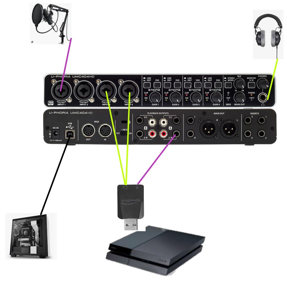

Beim Suchen bei Thomann habe ich noch das Behringer UMC404HD gefunden. VIEL günstiger. Das kommt allerdings ohne Software und ich hab noch keine Ahnung wie und vor allem mit welcher Software ich das Routing dann anpassen muss? Voicemeeter vielleicht? Beim Focusrite ist explizit aufgeführt dass man die Kanäle so routen kann wie man will, aber 400€ Unterschied ist mal ne richtige Hausnummer.
Setup wäre hier quasi gleich:
Kennt ihr vielleicht sonst eines, dass grade noch unter meinem Radar fliegt und nicht gleich 500€ kostet?
