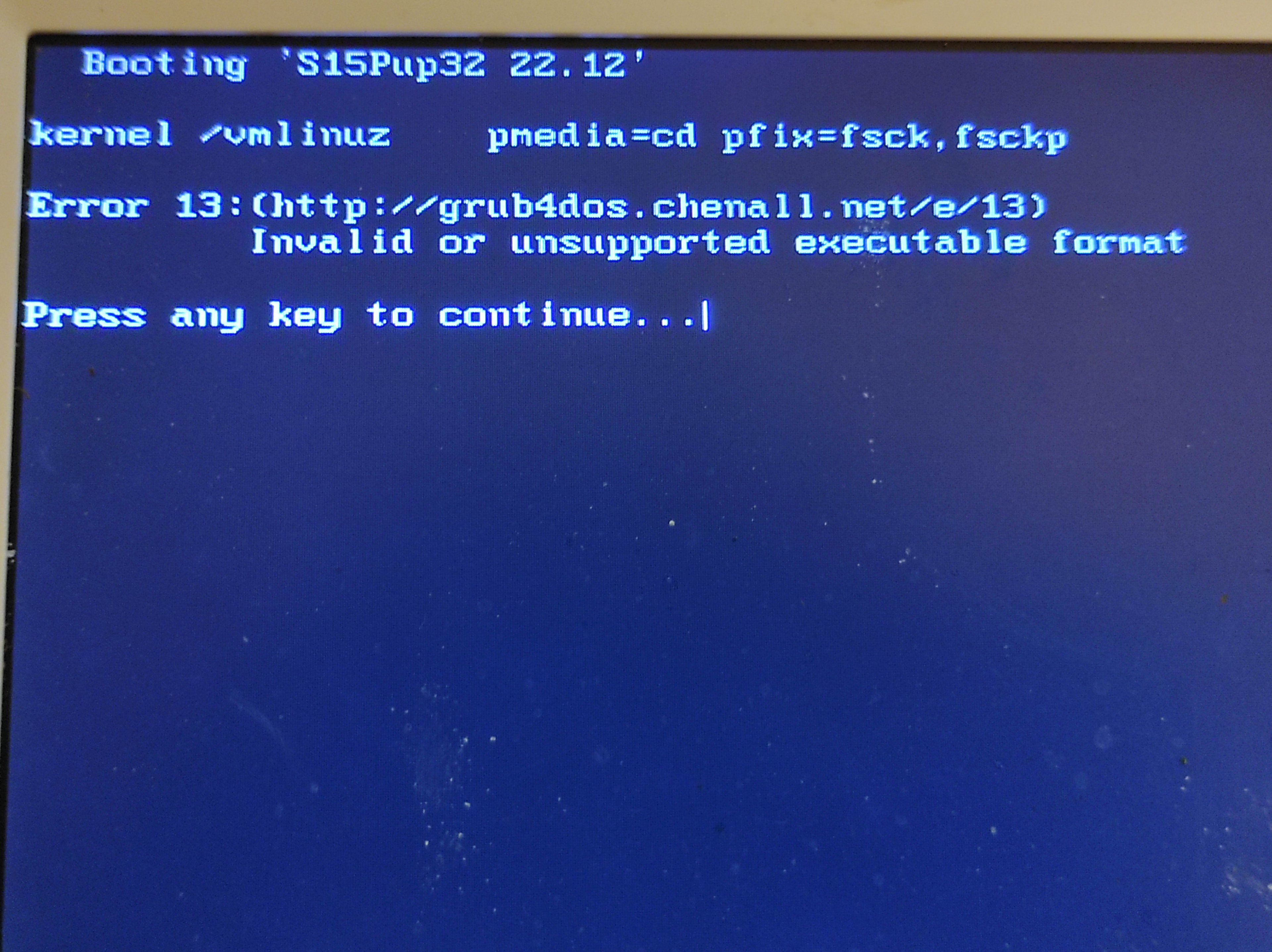

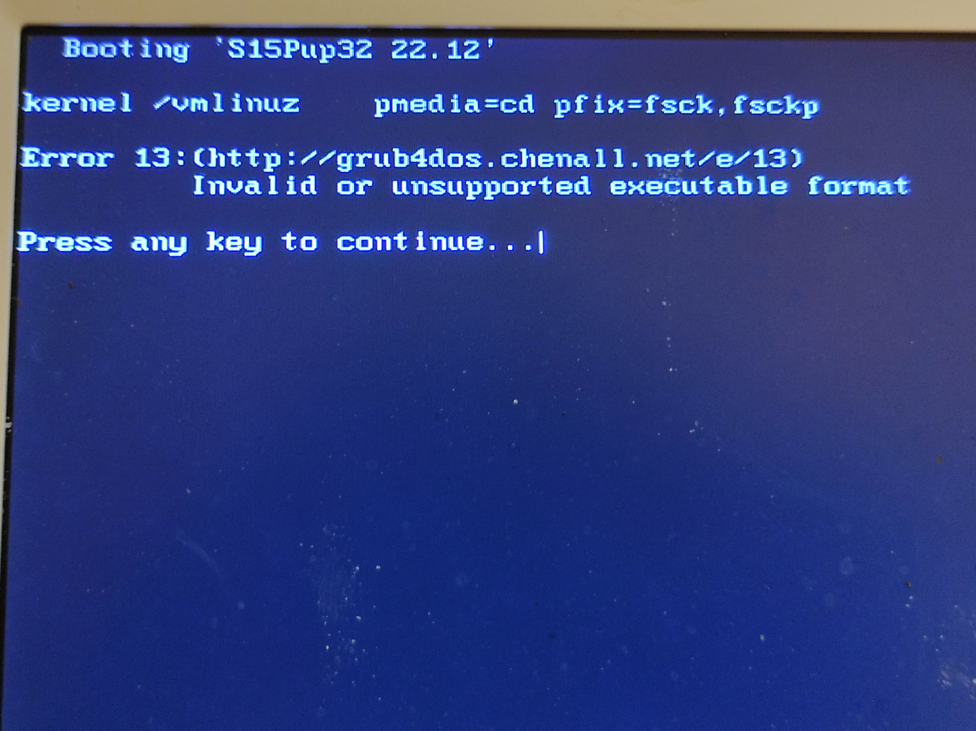

Mit Rufus erstellter USB-Stick unter Windows 10 bootet es nun auch, aber dann kommt diese Fehlermeldung siehe Screenshots:
Grub4Dos invalid or unsupported executable Format.
In Rufus hatte ich Format 32 bit für Windows ausgewählt, muss ich ein Linux Format wählen?

Inzwischen habe ich nochmals, das interne Tool von Fedora 39 Fedora Media Writer verwendet, der macht den nicht bootfähig vom Iso Image, startet wieder nur im Boot Prompt des Grub. :(
Mit Rufus ging es nur eben kam dann Error 13 vom Grub4Dos.
Scheint irgendwas nicht zu stimmen mit grub4dos.
Vielleicht läßt sich noch eine andere Installationsvariante finden, als vom Iso.

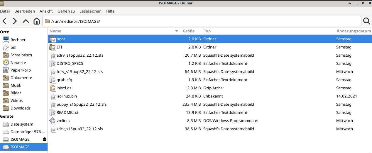

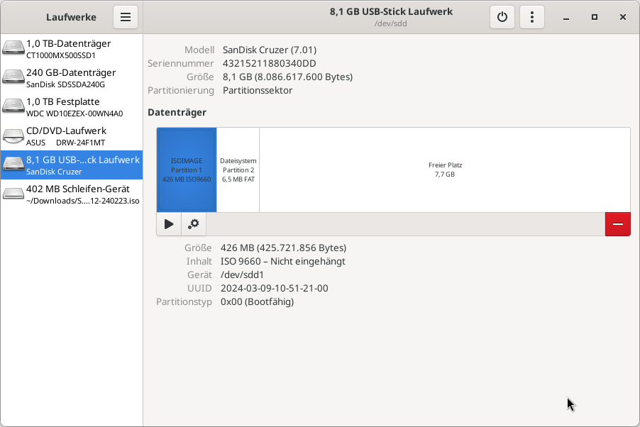

@FCK_PTN
Danke für den Tipp, ich habe es ausprobiert, es passiert danach beim Booten vom Stick, genau das, ich wieder nur im Grub Prompt komme. Da habe ich Optionen, mit denen ich mich nicht auskenne und
normal ist das auch nicht. Per dd wurde der Stick, wie im Screenshot erzeugt:
3 Partitonen, die erste iso9660 426MB groß, 2. 6 MB Fat, 3. Freier Speicher.
Wenn ich den Stick mit der Puppy 32 Bit Version auf meinem anderen PC boote, klappt es soweit, bis
loading module, und das dauert, scheint nicht weiter zu gehen. Das habe ich dann abgebrochen.
Außerdem ist in der Bootauswahl des PC des Bios der Stick nur als UEFI Gerät sichtbar.
Ist das so normal? Mein Asus Netbook hat kein EFI Bios, kann nur MBR.
