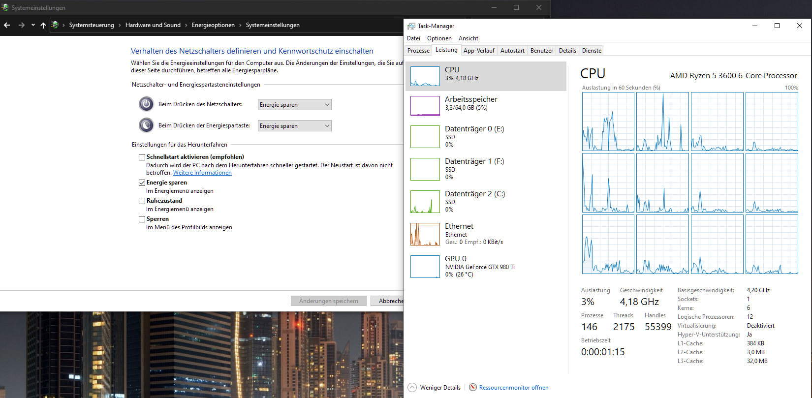

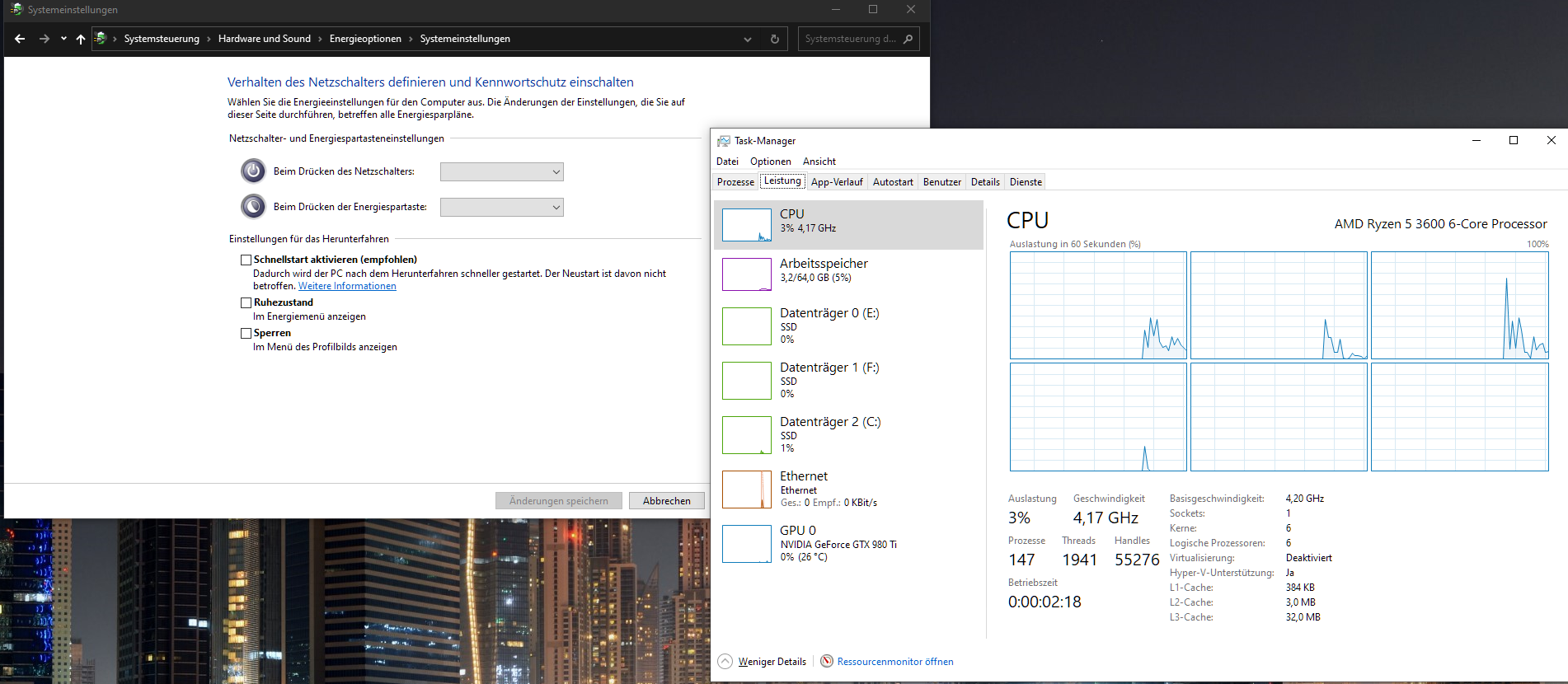

Beim Runterfahren von Windows hat man ja die Möglichkeit Abmelden, Energiesparen, Herunterfahren und Neustarten.
Bei mir ging aber Energiesparen nicht, war nicht mehr da.
Dachte, o.k fahre ich eben runter. Sonst gehe ich immer in den Energiesparen Modus.
Später wieder angeschaltet, selbes Problem.

Nee, die normalen Stromsparmechanismen funktionieren ja im Windows Betrieb. Der genutzte Energiesparplan funktioniert.
Auch die Taktraten im Betrieb sind ganz normal. Die CPU taktet Hoch und Runter. Alles funktioniert, wie bisher.
Man hat eben bei deaktiviertem SMT 6 Threads weniger, als vorher oder bei grösseren CPUs noch mehr.
Was ich meinte, ist das der Standby weg ist. Eben bei der Abmeldung von Windows dieser Punkt Energie sparen. Einfach weg.
Das es eben damit zusammenängt, das ich SMT deaktiviert habe. Wusste ich bisher garnicht, das es überhaupt miteinanander zu tun hat. Ist ja auch nichts kritisches, ändert nicht die Leistung der CPU, nur eben merkwürdig.

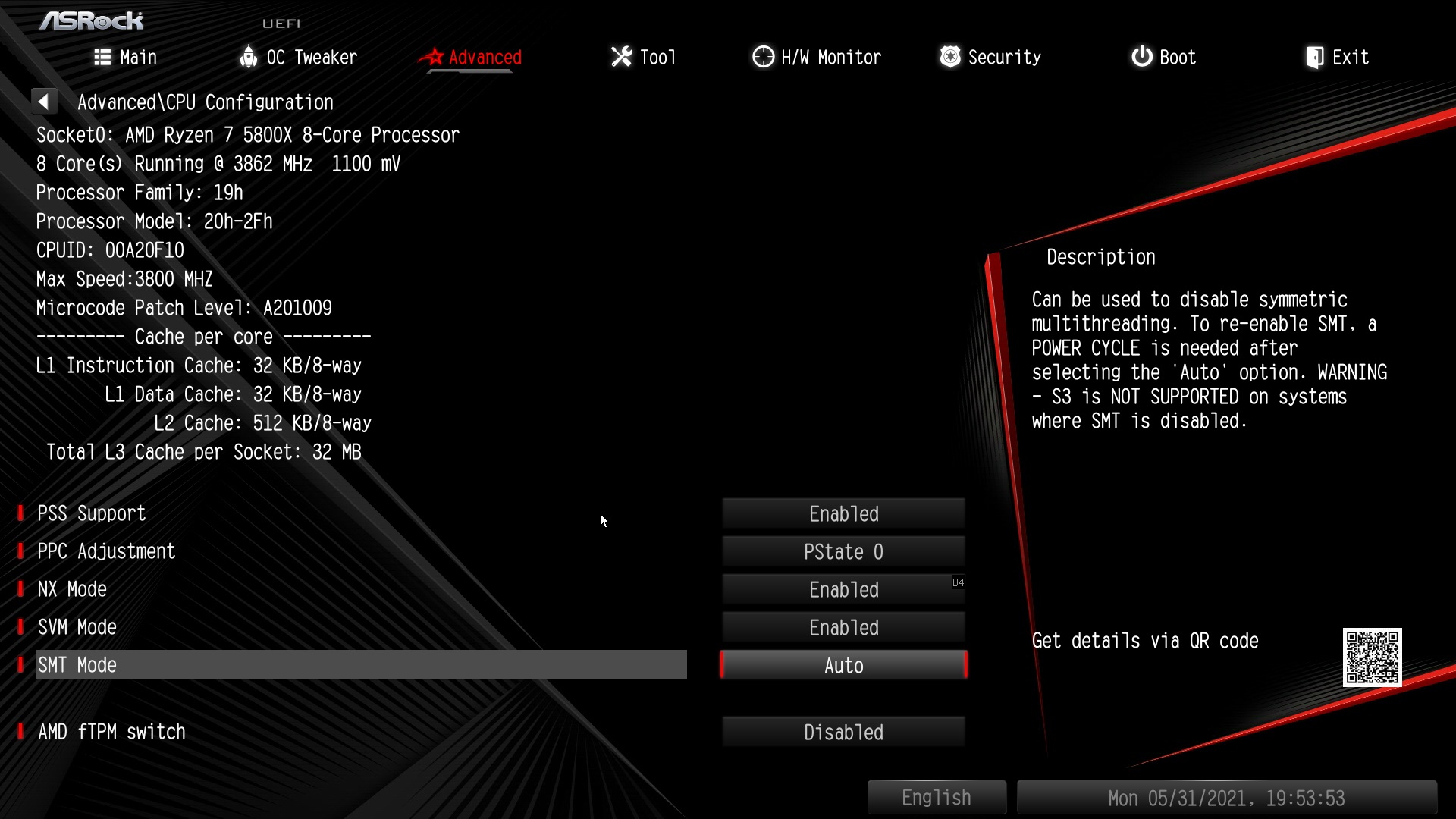

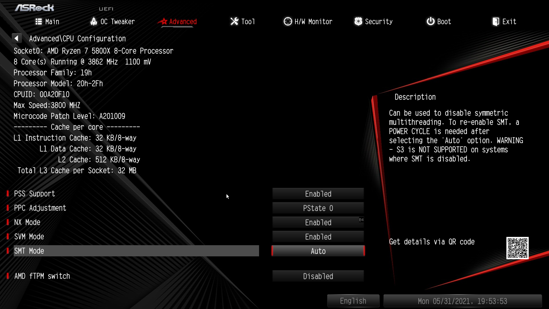

Da mir das etwas suspekt vorkam, hab ich jetzt schnell mal bei mir im Bios nachgeschaut. Ja wat soll ich sagen, es stimmt tatsächlich, dass der S3 Modus deaktiviert wird! Den Sinn dahinter verstehe ich zwar nicht, vieleicht gibt es ja jemand, der das mal aufdröseln kann.

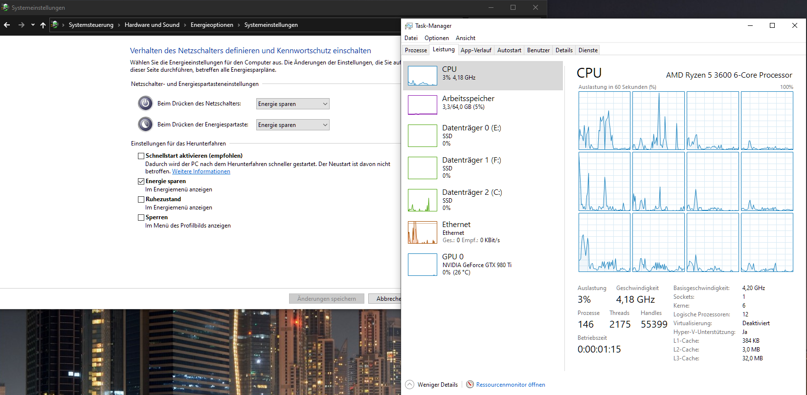

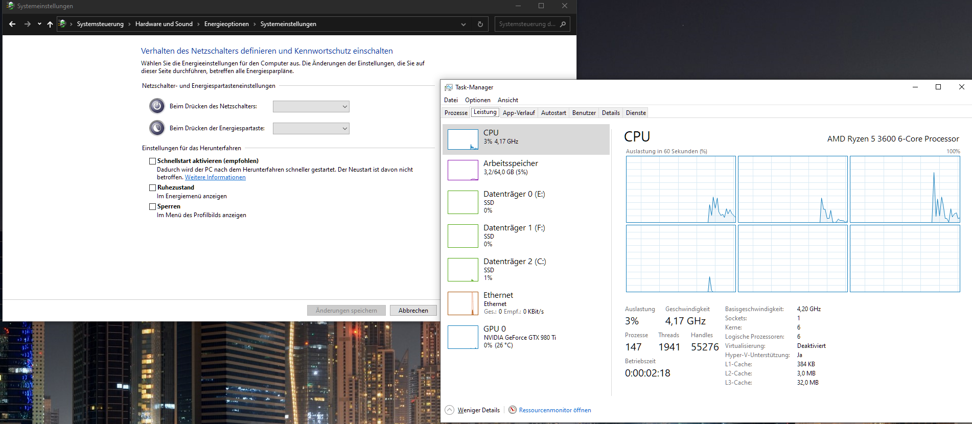

EDIT: Meine Kiste verhält sich hier genau wie deine (OC aktiv, nur SMT on/off geändert):
