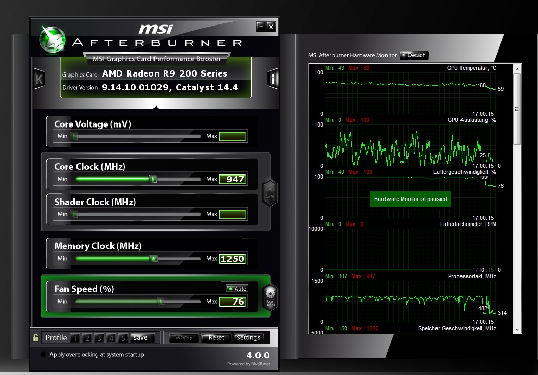

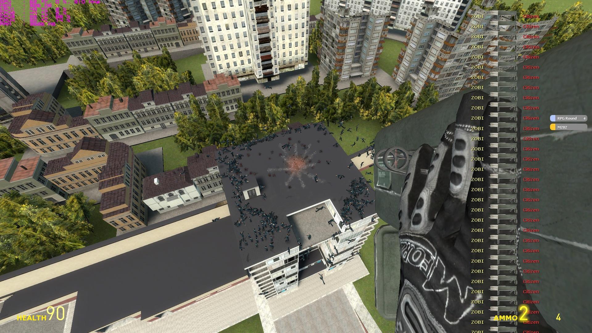

Bei PC-Spielen habe ich mit Lag zu kämpfen, der das jeweilige Spiel manchmal sogar unspielbar macht, manchmal dauert der Lag sogar mehrere Sekunden lang.

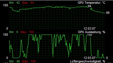

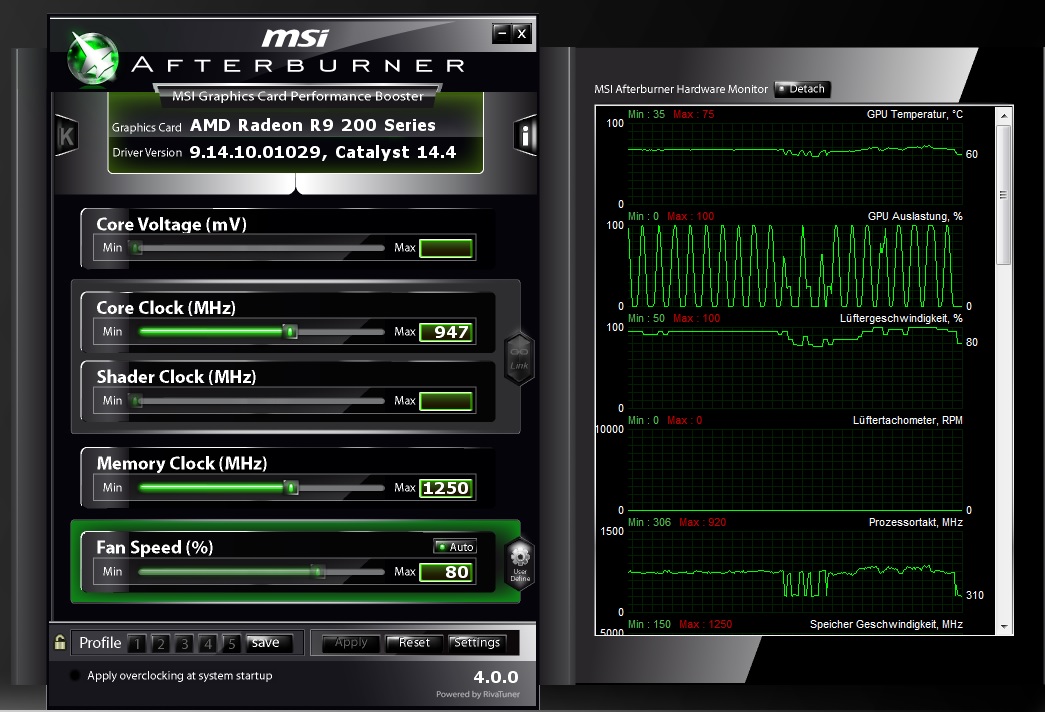

Mir wurde das Tool msi-Afterbruner empfohlen. Beim beobachten der Ingame-Anzeigen ist mir aufgefallen, dass die Temperatur meiner Grafikkarte auf bis zu 94°C steigt und konstant über 90°C bleibt. Sowohl bei Spielen wie Crysis 3 und Metro: Last Light als auch bei besonders vielen Elementen auf dem Bildschirm bei Spielen wie Garry's Mod ruckelt das Spiel. Mir ist außerdem aufgefallen, dass bei jedem Ruckler die Lüftergeschwindikeit zurückgeht und die GPU-Nutzung drastisch, meistens sogar auf 0%, zurückgeht. Solange der Lag andauert, bleibt die Lüftergeschwindigkeit niedrig.
Kann dieses Ruckeln seinen Ursprung in einem Treiber-Problem haben (ich habe den neuesten Treiber möglicherweise nicht ganz sauber installiert, da ich den letzten nicht vollkommen deinstalliert habe). Wenn dem so ist, dann sollte ich meines Wissens nach meinen Grafiktreiber mit dem neuesten Display Driver Uninstaller deinstallieren, doch wie mach ich das?
Oder glaubt ihr handelt es sich einfach um ein klassisches Temperaturproblem, dass sich nur mit einem neuen Gehäuse mit besserer Belüftung beheben lässt?

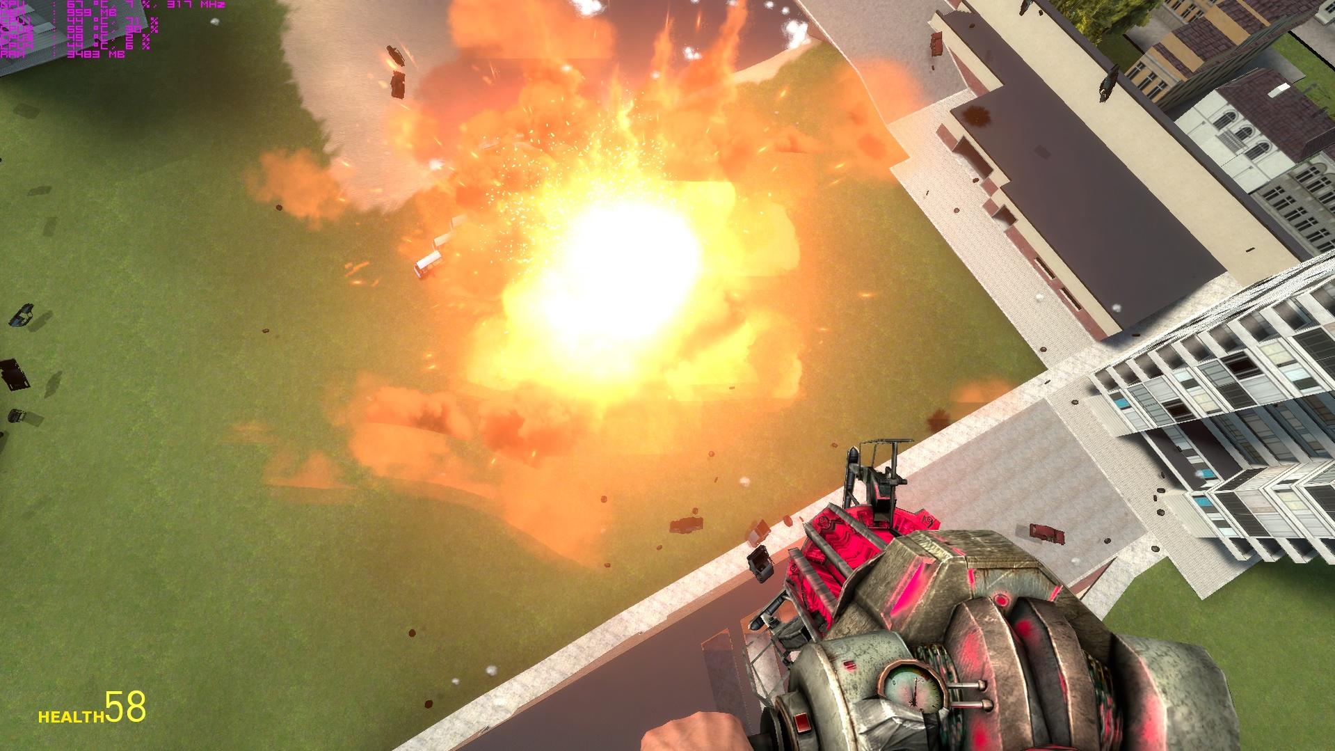

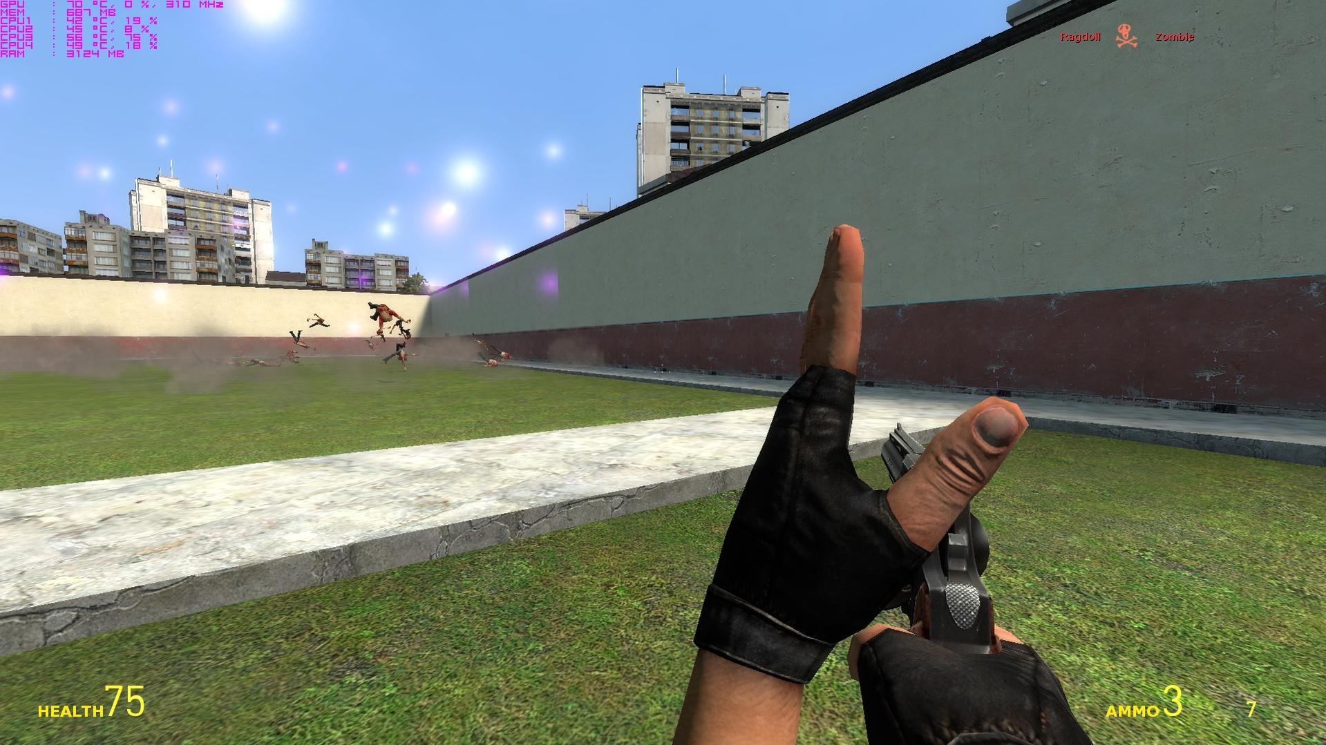

Ich hoffe auf baldige Antwort, hier noch ein paar Screenshots, die vielleicht helfen:

GPU wird zu heiß -> drosselt auf 300Mhz -> wird kühler -> Lüfter geht runter -> Takt geht wieder hoch -> wird wieder zu heiß -> alles auf Anfang

Leider hast du nicht das Diagramm gepostet, in der die GPU-Last zu sehen ist^^
Ich kann dir daher nur sagen, dein Lüfter geht mehrmals von 100 auf 0 runter, was definitiv nicht passieren darf, insbesondere, wenn die Temp länger konstant bei 94°C bleibt. Irgendwas ist da faul. Würde Treiber mal neu installen und alle möglichen Spiele/Benches durchtesten. Entweder Treiberfehler, oder der Lüfter ist am Arsch.

Das heißt allerdings nicht, dass die Lags weg sind. Auf der msi Anzeige steht, dass die Graka beinahe andauernd 0% Nutzung hat, dazwischen geht sie immer wieder direkt auf 100% Nutzung.

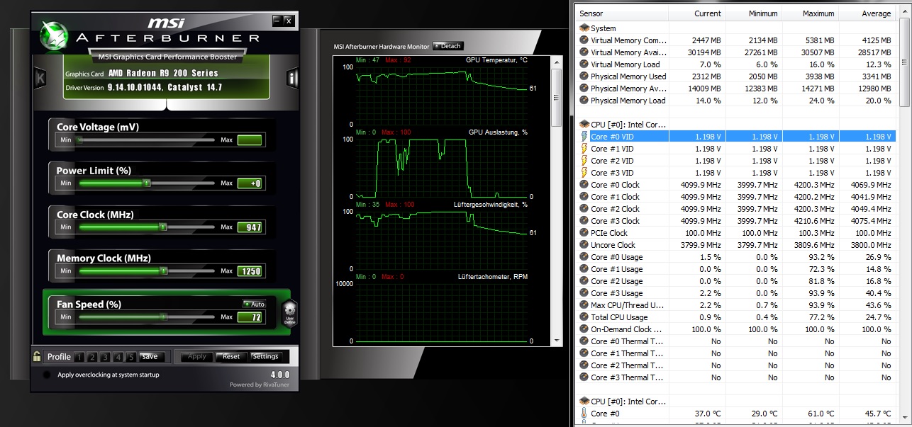

Hier ein Screenshot: msi Afterburner 06.jpg

Sieht für mich nach nem partiellen Datenstromabriss aus, weis nicht genau wie ich das sonst formulieren soll.

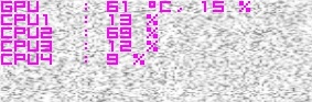

Ich habe jetzt mit DDU eine komplette Treiber-Reinstallation durchgeführt. Bis jetzt nur mit Garrys Mod getestet, da merke ich allerdings keinen Unterschied... Ich habe übrigens ein Lüfterprofil erstellt, ich muss das ganze aber erst bei Diablo 3 testen, bei Garrys Mod wurde die Graka nie richtig heiß, sie scheint aber etwas kühler dadurch zu sein.
Hier zwei Screenshots dazu:

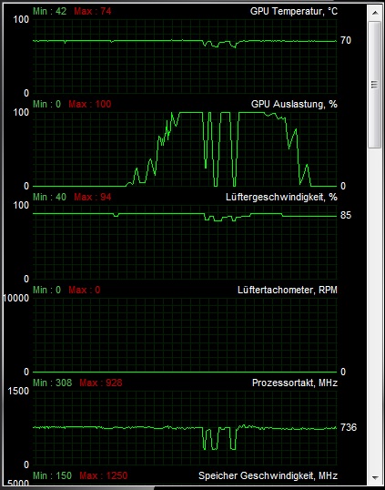

Interessant wie mein PC auf die PCIE Einstellungen reagiert hat:
Irgendwelche Ideen was hier vor sich geht?

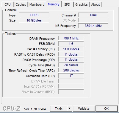

Ehrlich gesagt habe ich keine Ahnung was ein XMP-Speicherprofil ist. :D
