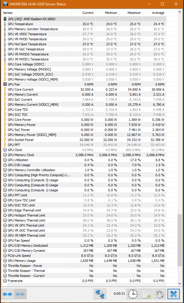

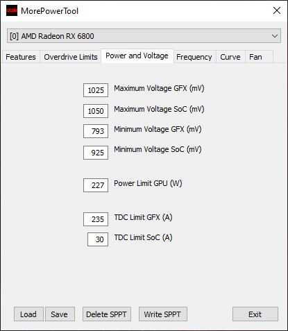

btw.
Wer schon ne 6800 hat wird sich u.U. über das neue HWinfo freuen.
Gerade wenn man mit dem MPT beim UVen die Größenverhältnisse von PL+TDC verstellt,
kann man jetzt besser kontrollieren, ob die TDC reicht.
Im Luxx kann man sich gut austauschen:
[Sammelthread] - Offizieller AMD [[ RX6800 // 6800XT // 6900XT ]] Overclocking und Modding Thread [[ Wakü - Lukü - LN2]] | Seite 20 | Hardwareluxx
z.Bsp. die 6800 Nitro hat ne sehr niedrige TDC SOC, weil die Ref ja schon 30A hat und die Nitro aber
quasi mit 10% mehr W kommt. Normal würde ich Da eher 33..36A einstellen.
(gemessen an den XT, die gleich mit 55A kommen)
