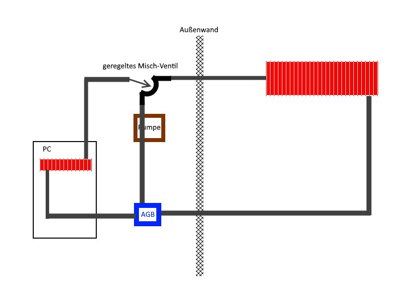

Ja so eine Idee hatte ich gerade auch. Was ist denn wenn man einen "normalen" Kreislauf im PC hat (mit einem kleinen Radiator), und einen 2. Kreislauf, der nach außen geht. Und dann müsste man irgendwie sowas wie regelbare Dreiecksventile (so wie eine Mischbatterie) haben. Dann könne man je nach Außen- und PC-Kreislauf-Temparatur den äußeren Kreislauf dazuschalten. Dann hätte man auch nicht das Problem mit der Kondeswasserbildung, weil man das Mischverhältnis von Warm und Kalt selbst regeln könnte.
Finde ich eine sehr coole Idee...

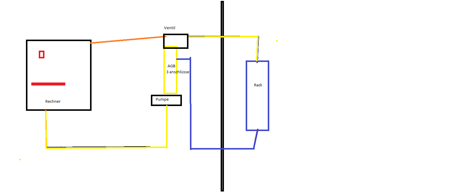

das Ventil muss anders sein, es muss den Zufluss von ausen zum AGB regeln, Pumpe nach AGB....
nach deiner Zeichnung drosselst du den durchfluss des rechners das DARF nicht sein, da muss der volle durchfluss der Pumpe vorhanden sein, wenn das Wasser still steht hast ein problem.
Stimmt du hast Recht. Mein Fehler. Also die Pumpe direkt hinter den AGB...
mal grob, hin skizziert
wie gesagt möglich ist sowas, nur kann dies wartungsintensiver sein, oder man muss steuergeräte usw. für eine 100% überwachung einsetzen.
für den fall der fälle, ventil klemmt und draussen ist es -10°C, da hast nicht viel zeit das system still zu legen....noch besser die möglichkleit manuell einzuschreiten einbauen (kugelhahn nach draussen), so das der Kreislauf Intern laufen kann.
