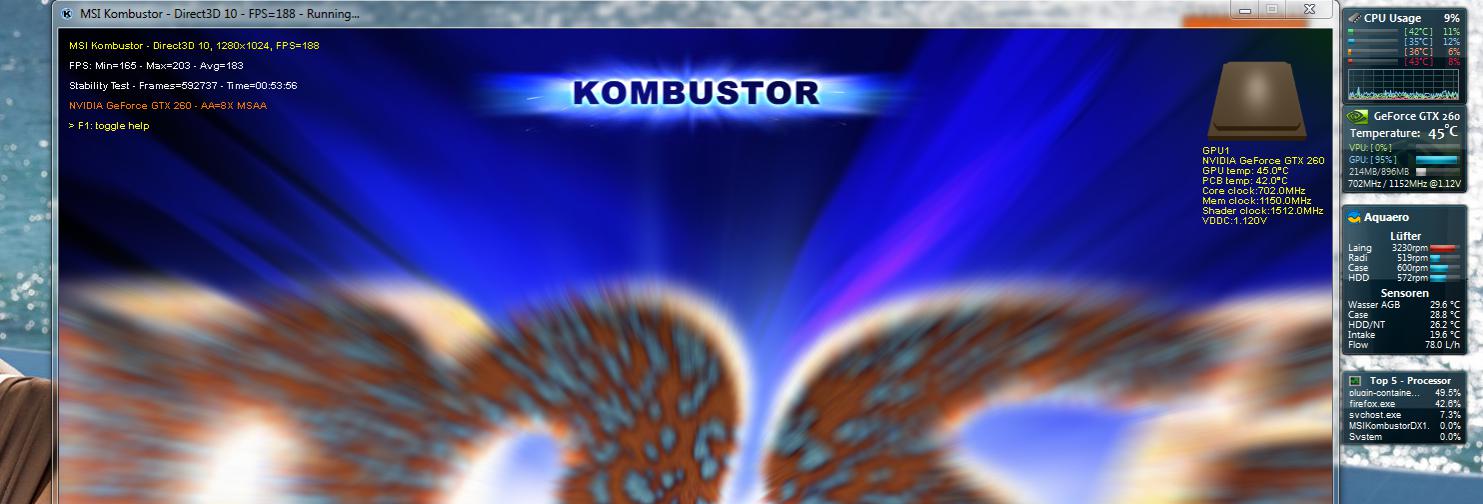

Also an der Kühlung stimmt was nicht, meine GTX 260 bringt im MSI Kombustor meine Wassertemp. auf knapp über 30°.
Ich kühle mit nem 120er und einem 420er, die Lüfter drehen dabei mit 500RPM.
Du vergleichst eine GTX 260 mit einem Quad @ 3800MHz?
Wenn man kein Ahnung hat... :D
Desweiteren komme nicht auf den Gedanken meine CPU mit deiner zuvergleichen.
naja, mehr als 175 Watt wird der auch nicht verbrauchen und das schafft die GTX locker, zumal sie übertaktet ist ...
ganz abgesehen davon komm ich mit kombustor + prime auf ungefähr 35° Wassertemp, bei ca. 20° raumtemperatur, mit den erwähnten Radis und den Lüftern auf 500-550 RPM, und du willst ja nicht sagen dass dein Q6600 mehr wärme erzeugt als Graka und CU zusammen bei mir?!

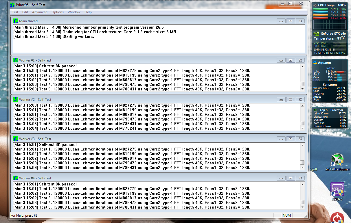

Und du verstehst mich nicht. Es geht nicht um die Temperatur der Grafikkarte, sondern es geht um die Wassertemperatur. Wenn die Grafikkarte (meine GTX 260) unter Furmark läuft, dann gibt die ca. 150 Watt an Wärme ab, und das ist das einzige was für die Kühlung zählt. Die Fläche auf der das abgegeben wird ist sowas von wurscht, genauso wie die Temperatur der Grafikkarte.
Wieso sonst meinst du, dass in meiner Wakü dass Wasser bei Prime only Kühler bleibt, als bei Furmark only, obwohl die Kerntemperaturen der CPU bei Prime höher sind als in Furmark?
Es gibt leute, die kühlen ne GTX580 unter Last auf unter 50°, du willst mir aber nicht erzählen, dass dein Quad bei 60° mehr heizt als die GTX580 bei 50°, oder etwa doch?!
edit: hab dir sogar nen Screen gemacht :)
Es gibt sogar Leute, die kühlen eine GTX 580 unter stundenlanger Vollast auf maximal 40°C. ;)
