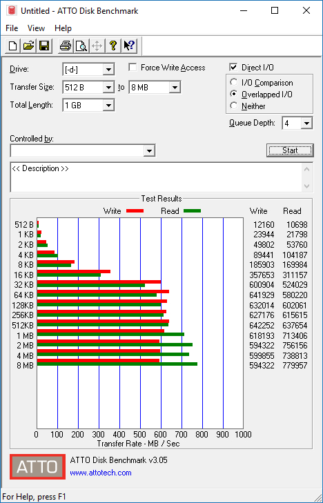

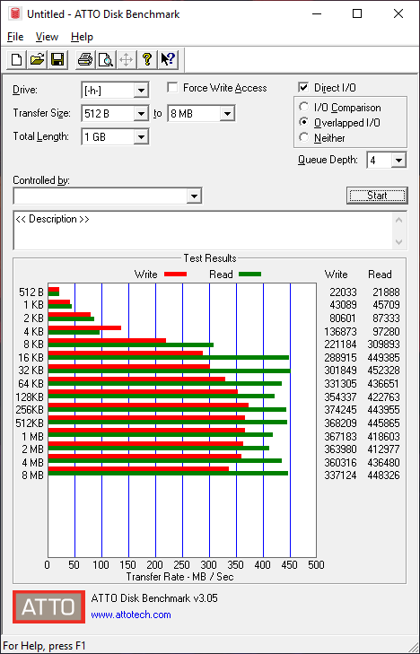

Hardware Raid ist nicht mehr teuer in der Anschaffung. Ein guter gebrauchter Controller wie der schon empfohlene IBM M5014 (Ich empfehle immer den M5015 weil der mehr Cache hat) gibts ab 60€. Kabel dabei und man hat gute Performance. Wenn man bei einem Controller Hersteller bleibt kann man auch im Falle eines Defektes einen neueren Controller verwenden und das bestehende Array importieren. Funktioniert fast immer. Dennoch Raid ist kein Backup. Also sollte ein solches zumindest für die wichtigsten Dateien sowieso vorhanden sein.
Alles was Software Raid ist unter Windows ist für die Tonne. Absolut unterirdische Performance. Das betrifft Raids über die Datenträgerverwaltung als auch Speicherpools. Finger weg.
Wenn Software Raid dann über Linux und MDADM. Das ist wirklich sehr schnell. Bringt einem unter Windows aber nix.
Hier ein M5015 mit 5*6TB Seagate IronWolf Platten.
Performance hat man da mit ~600MB/s Lesen/Schreiben wahrlich genug.
130€ sind doch okay :)

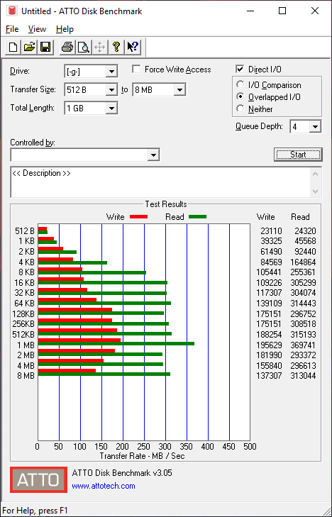

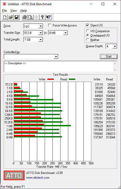

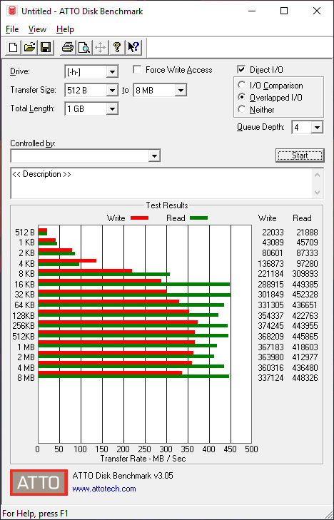

Benchmark habe ich auch mal gemacht mit meinem M5014:
4x3TB WD Red:
28GB Datei: ~100MB/s schreiben (1,18TB frei von 8,18TB)
4x8TB WD Red:
28GB Datei: ~260MB/s schreiben (9,36TB frei von 21,8TB)
