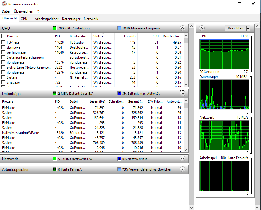

Windows 10 Ressourcenmonitor starten, den Reiter Übersicht öffnen, mal ein Projekt laufen lassen und dann den Screenshot vom Ressourcenmonitor hier mal posten. Dort sieht man dann die CPU- und RAM-Auslastung der letzten 60 Sekunden und man kann besser einschätzen, wo der Flaschenhals liegt.

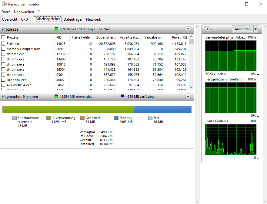

Anbei der Screenshot. Es war jetzt noch Chrome und Dropbox im Hintergrund offen, das ist nicht immer so natürlich.
So wie das hier aussieht liegt es eher an der CPU...Ram hast du noch 4 GB frei.
Arbeitsspeicher macht meist Probleme bei großen Samplelibarys (Streicherlibarys, Omnisphere, Keyscape etc.)
Der Arbeitsspeicher hat noch knapp 5Gb für die Anwendungen verfügbar. Schlimm wäre es, wenn es kaum noch hell- oder dunkelblaue Bereiche in dem Balken zu sehen wären.
Mach das gleiche nochmal mit dem Reiter "Übersicht", dann sehen wir CPU- und Datenträgerdurchsätze.

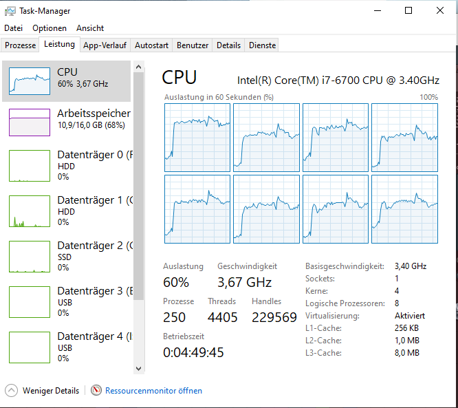

Bei der CPU hast Du zwar 70% Auslastung und hättest theoretisch noch Platz, aber da muss man aufpassen. Software nutzt nicht immer alle Kerne (in Deinem Fall 4 echte Kerne und 4 HT-Kerne), sondern es könnte sein, dass bereits 1 einzelner Kern der Flaschenhals ist und dieser zu 100% ausgelastet. Das sieht man in dieser Einstellung leider nicht.
Vorschlag: Mach noch ein Bild vom Task-Manager auf dem Reiter "Leistung" und lass Dir mit Rechtsklick -> Graph ändern in --> "logische Prozessoren" anzeigen.
FL64.exe scheint nur zwei bis drei Kerne wirklich gut auslasten zu können, da dieser Prozess mehr als 50% und weniger als 75% Last bei deiner 4-Kern CPU verursacht. Deine CPU ist von 2015. Ich würde sagen, wenn es mal zu einem Neubau kommt, dann benötigst du eine 4 bis 8 Kern CPU mit möglichst hohem Takt und möglichst hoher SingleThread Performance. Bei dieser Messung war die Arbeitsspeicherauslastung auch wieder nur bei 75%.
Danke für eure Antworten! Anbei der Screenshot.
FL Studio zeigt bei der CPU Auslastung immer 100% in diesem Fall an während die CPU des PCs nicht so hoch ausgelastet ist. Ich habe dazu etwas gelesen gerade und die zwei Messmeter unterscheiden sich bei den Messungen

Schaut euch den Screenshot vom Ressourcenmonitor nochmal an. Der Virtuelle Speicher ist nicht nur recht voll, die "harten Fehler" zeigen auch an, dass er ständig recht aktiv am swappen ist. FL Studio belegt ja alleine schon 20 GB RAM. Wie sollen da bei 16 GB noch "4-5 GB frei" sein?
Hau mehr RAM rein! Wenn es dir nicht weh tut, verbau ruhig 64 GB. Hab ich auch gemacht, und ich brauche es weniger dringend...
