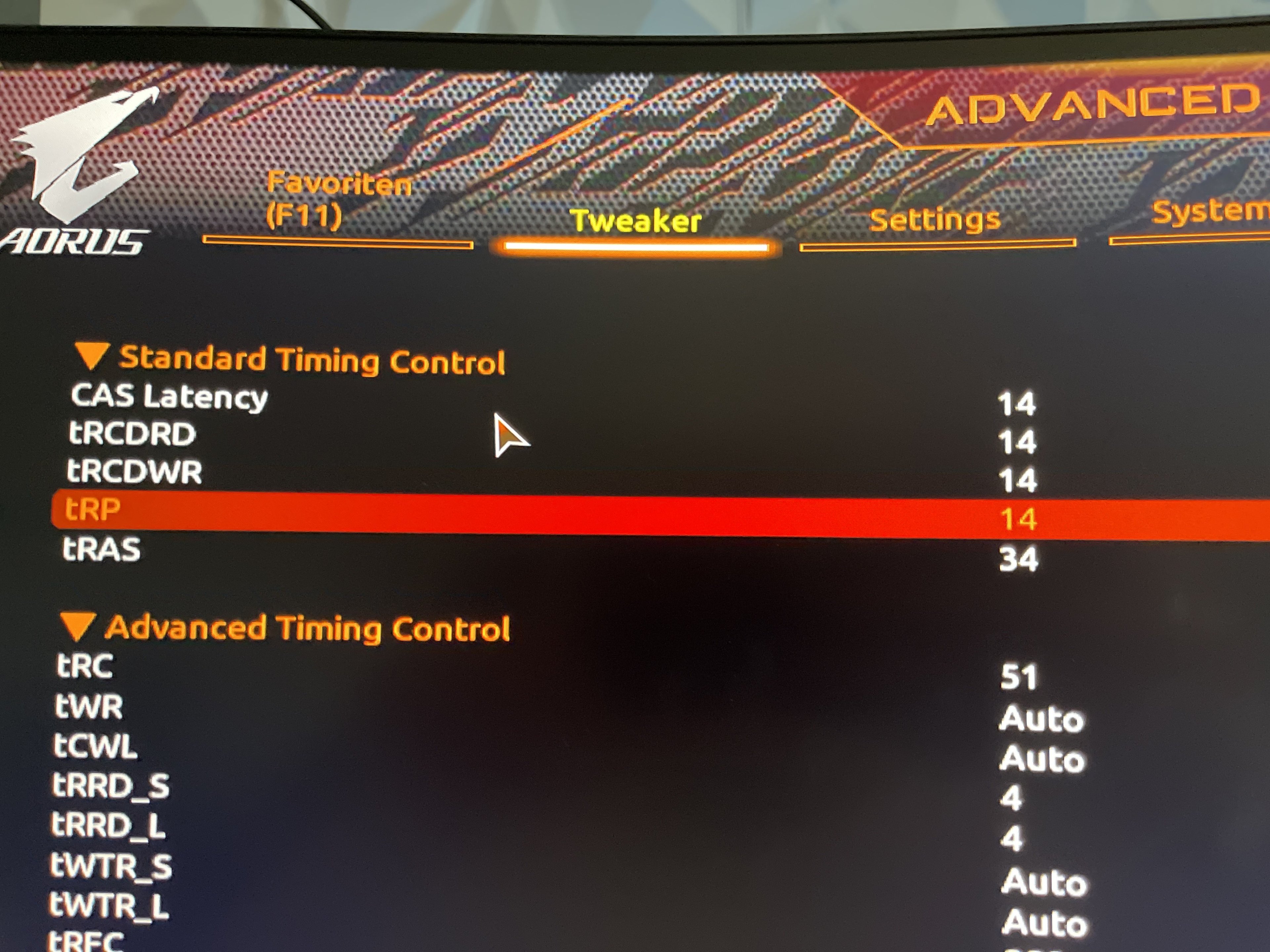

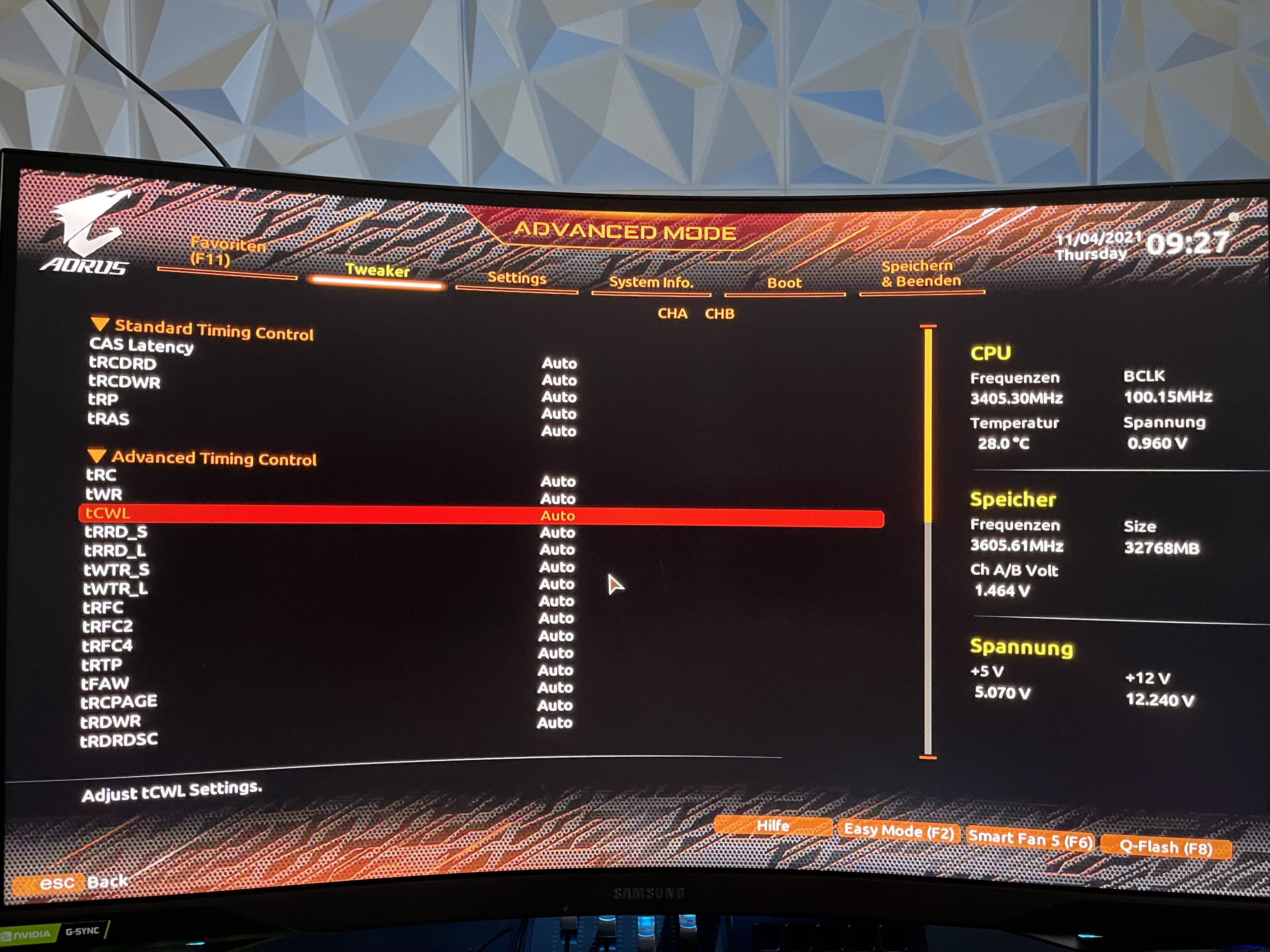

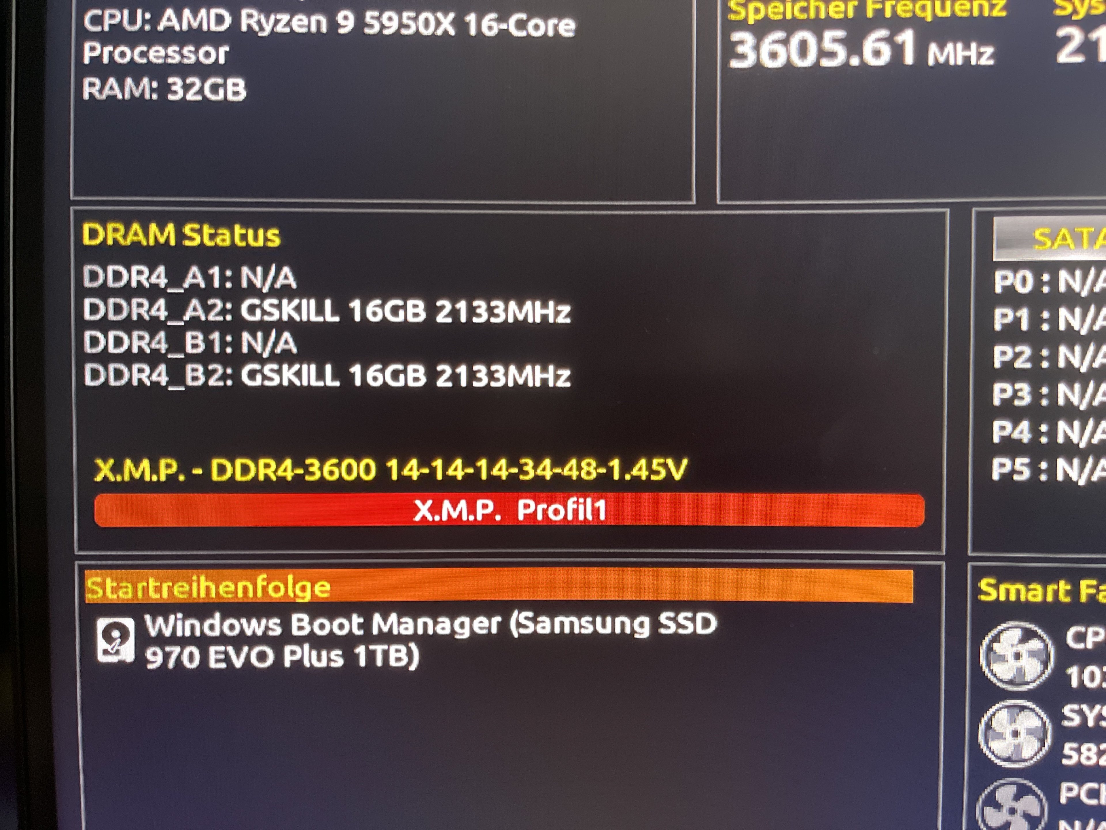

ich habe mal ne Frage wenn ich im Bios XMP Profil Aktiviere nimmt er das auch so hin zeigt dann folgendes Bild:
Wenn ich aber im Profil selber mit die Timing anschaue steht alles auf Auto. Was hat das zu heißen ? Er übernimmt ja sozusagen gar nichts oder?
Hat jemand eine Idee wie ich die richtigen Timings bekomme ? Bios ist auf der Aktuellsten Version. Der Ram ist auch in A2 und B2 eingesetzt.
Nunja das alles auto(matisch) eingestellt wurde durch das XMP profil. Dafür ist es ja da .

ein bekannter der sich recht gut mit Bios auskennt sagte mir ich müsste die Timings mit der Hand einstellen ist das korrekt ?
Nein es liegen 1800Mhz, also 3600 an und auch die CL14-14-14-34.
Manuelle Änderungen sind möglich aber nicht zwingend nötig.
Ein Problem ist schlicht nicht vorhanden.
XMP ist ja genau dafür da, laden und fertig.

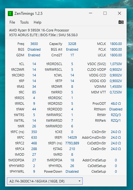

Ja mit Zentimings z.B. lässt sich das auslesen.
https://zentimings.protonrom.com/
Das klappt auch mit Ryzen-Master, aber ich würde davon abraten Änderungen in Ryzen-Master durchzuführen und diese wenn gewünscht im BIOS machen. Das führt eher zu Problemen.

Die Spannung ist höher als von XMP angegeben und unnötig hoch, 1T liegt bereits an, genau wie die 3600Mhz und die anderen Werte. Zum Vergleich der restlichen Werte kannst du ja mal nen Screenshot von Zentimings posten.

EDIT: hier ein Bild davon:
sind das die Perfekten Einstellungen oder die Aktuell vorhandenen ?

Diese Werte entsprechen NICHT dem XMP und müssten händisch im BIOS gewählt werden.
Dafür musst du ggf. auch die DRAM Spannung manuell weiter anheben von 1.45 auf 1.475 und ggf. die VsoC von 1.075 auf 1.1V. Ja, das kann die Leistung weiter postitiv beeinflussen, ob es läuft ist Glückssache.

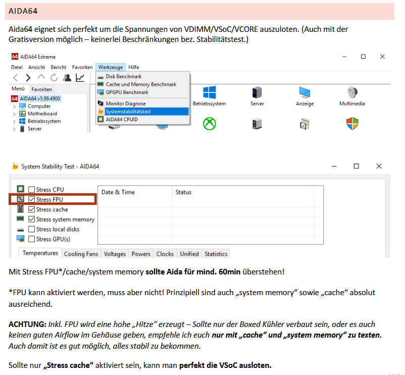

VSoC ist auch so ne Sache, die sollte man am besten mit AIDA Speichertest ausloten siehe Ryzen OC Anleitung:
https://www.computerbase.de/forum/threads/amd-ryzen-ram-oc-community.1829356/#text-ANLEITUNG
OC ist nie einfach Werte übernehmen, es ist immer ausloten und viel testen.
Stabilitätstest sollte am Ende mit Karhu durchgeführt werden, eine Lizenz kaufen lohnt sich.
