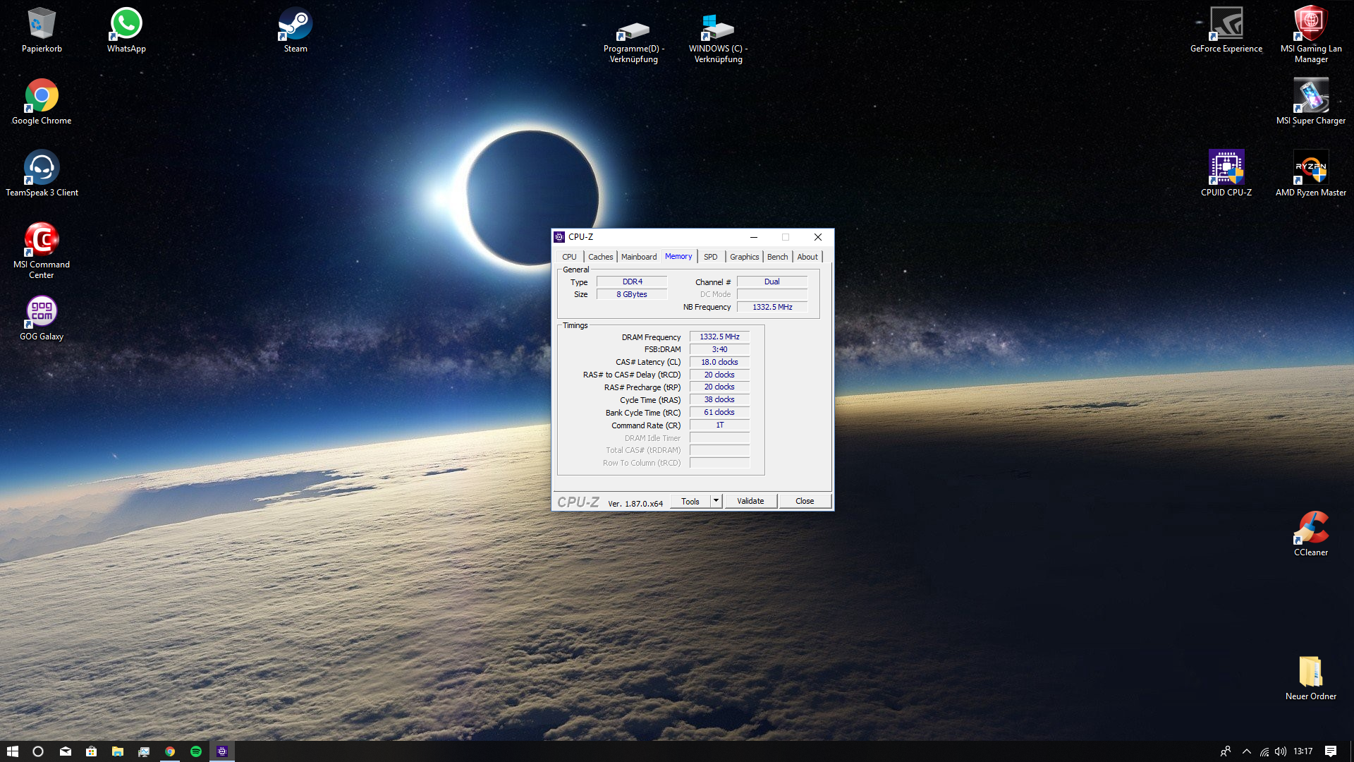

Habe vorhin mein BIOS geflasht. Da bin ich auf die Memory Try It! Funktion gekommen und frage mich nun ob die timings so okay sind.

Ähm..drück doch einfach mal auf die Schaltfläche SPD und schau nach ob das passt.

Die sind eher schlecht für 2600er RAM. Kommt aber auf deinen RAM an bei 2660MHz sollte was in Richtung 16-18-18-36 drin sein. Schau einfach was die Stock Timings sind.
Im übrigen sind für deinen 1600x 2660MHz schon echt nicht so toll. 3000er RAM wäre hier besser.

Also dein RAM müsste 16-16-16-39 machen aber das halt bei den 2400MHz. Von daher kann das schon hin kommen. Du solltest den RAM mit Memtest auf jeden Fall prüfen, zudem würde ich schauen ob sich das mit den 200MHz mehr takt überhaupt lohnt wenn die Timings dann so hoch gehen. Einfach mal in Cinebench durchlaufen lassen.

Ich würde entweder das hinterlegte XMP-Profil nutzen [in deinem Fall wären das dann DDR4-2400 CL16-16-16-39] oder richtiges RAM OC betreiben. Die Memory Try it Funktion ist das Letzte was ich nutzen würde. Hier werden auf gut Glück Werte genommen, die keinem Stabilitätstest standhalten.
Als Anhaltspunkt: Die Corsair Vengeance LPX DDR4-2400 CL16-16-16-39, arbeiten in der Regel auch mit DDR4-2666 CL16-18-18-38.
