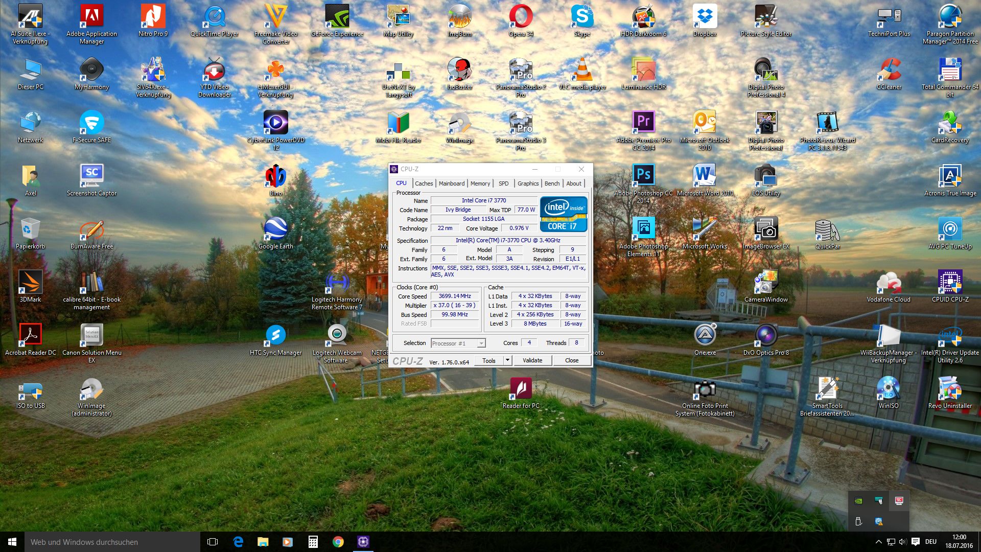

ich habe ein Asus P8Z77-M verbaut ist ein i73770 3400MHz, und bis jetzt 16GB Corsair CMZ16GX3M2A1600C10 (sind nicht OVL und sind doch stabil gelaufen), Grafik: PNY GeForce GTX650, Netzteil: Silverstone SST-ST50F-230 500W Evolution
Laufwerk C: Crucial CT250MX200SSD1 Laufwerk 2: SanDisk SDSSDX120GG25 Laufwerk 3: Seagate ST3320620AS
nun wollte ich, weil ich mehr RAM brauche wegen 360°-Panorama erstellen und bearbeiten, den RAM erweitern,

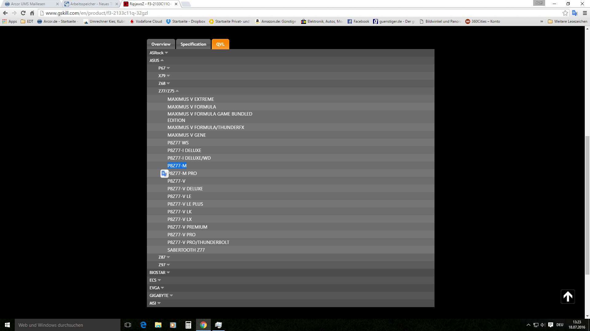

gekauft habe ich OVL- Ram von G.Skill: F3-2133C11Q-32GZL 4X8GB, diese werden aber nur zwei Riegel erkannt,
habe den neuesten Intel-Treiber, das neueste Bios drauf gespielt, eingestellt habe ich sie im Bios auf 1600 (XMP funtioniert nicht),
laut Intel verarbeidet der i73770 32GB 1333/1600 Speicher (4X8GB), in der OVL-Liste bei Asus ist der Ram IO und auf der G.Skill-Seite ist er auch kompatibel, was mache ich falsch, muss ich im Bios noch was verändern (beide Kanäle sind aktiviert)

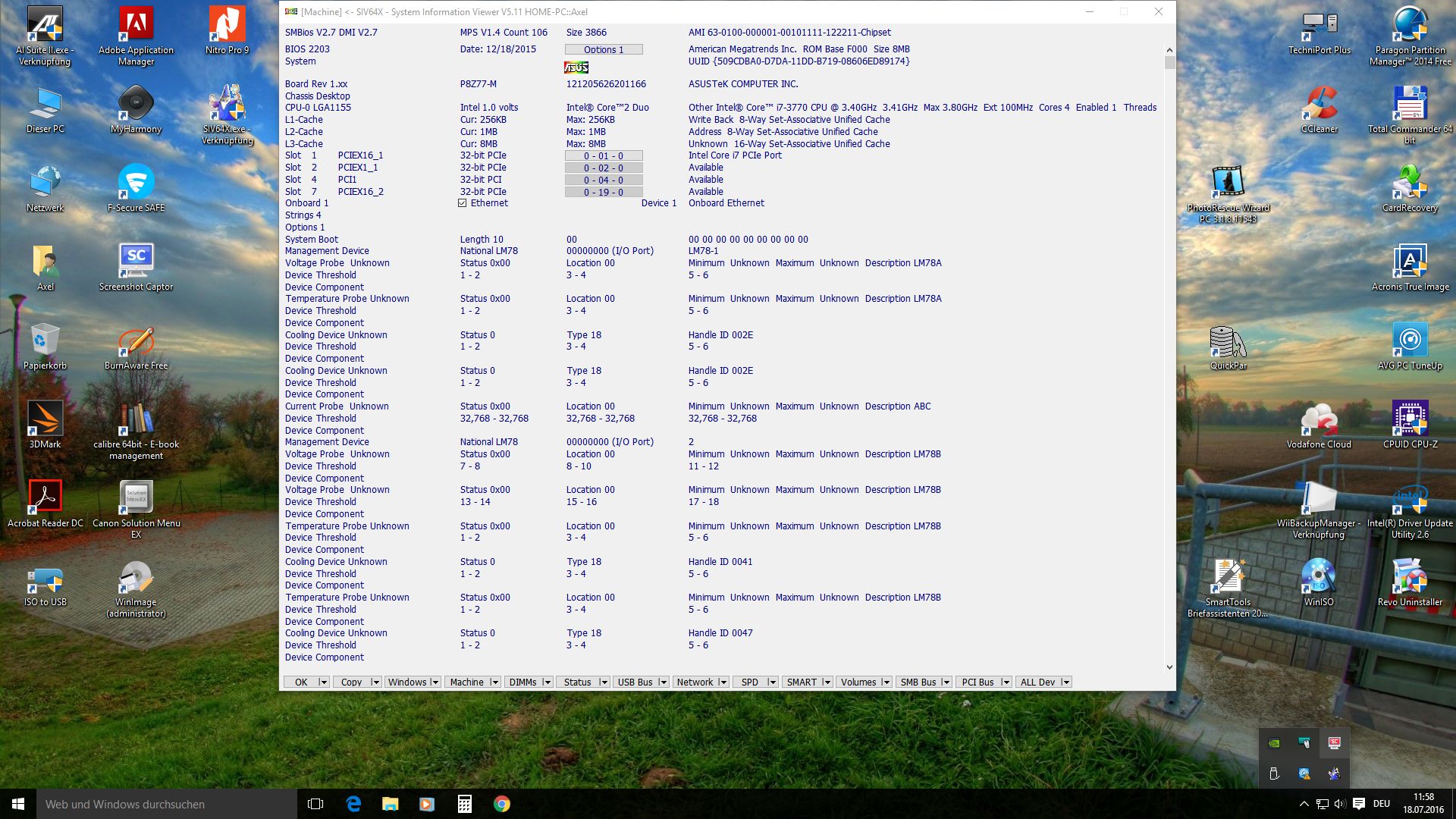

bei dem Programm SIV Bild Machine zeigt dies als CPU 0 Inteil Core 2Duo an ist da der Fehler

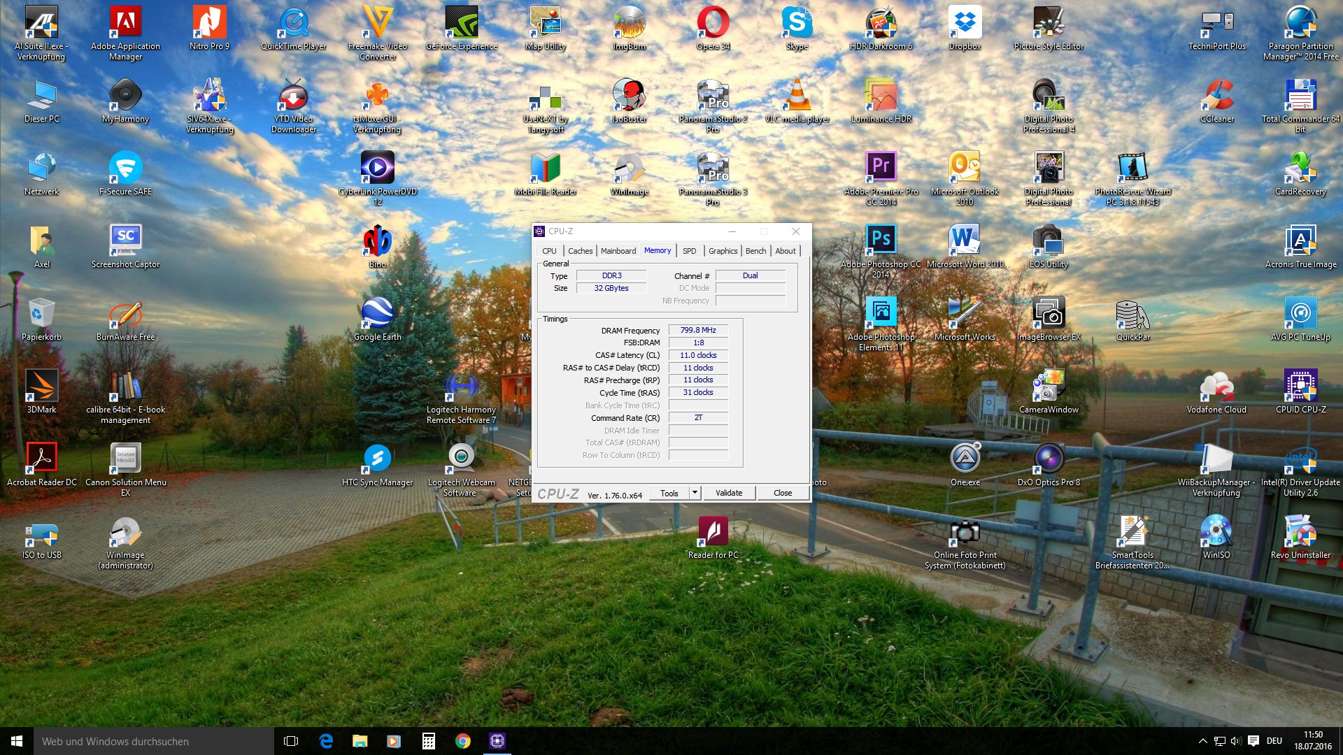

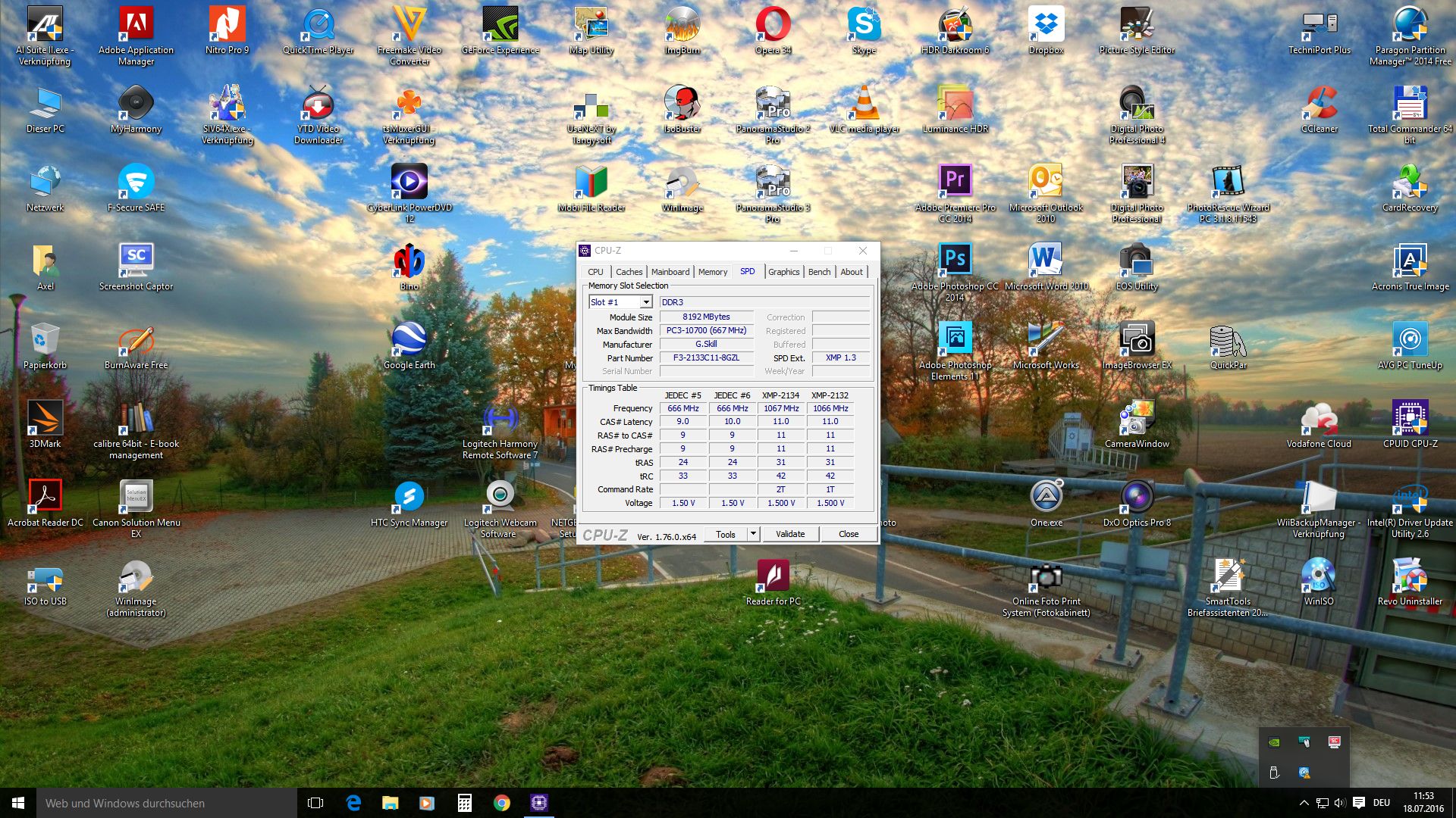

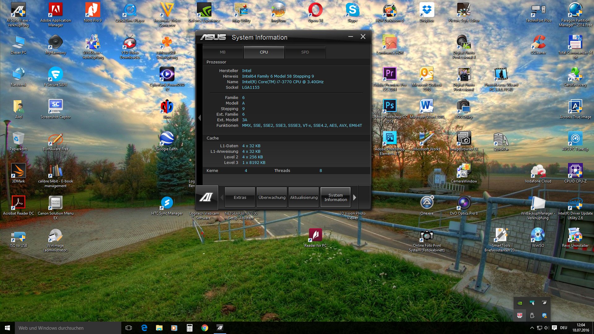

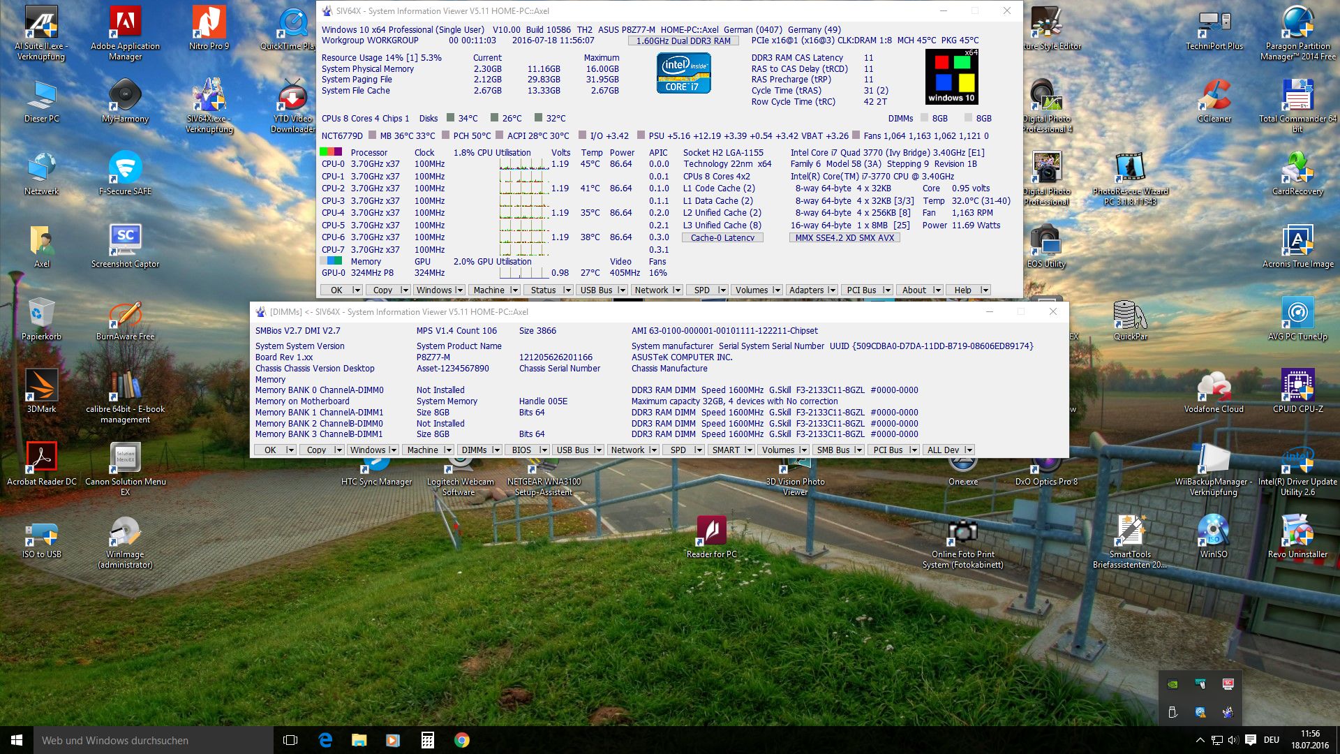

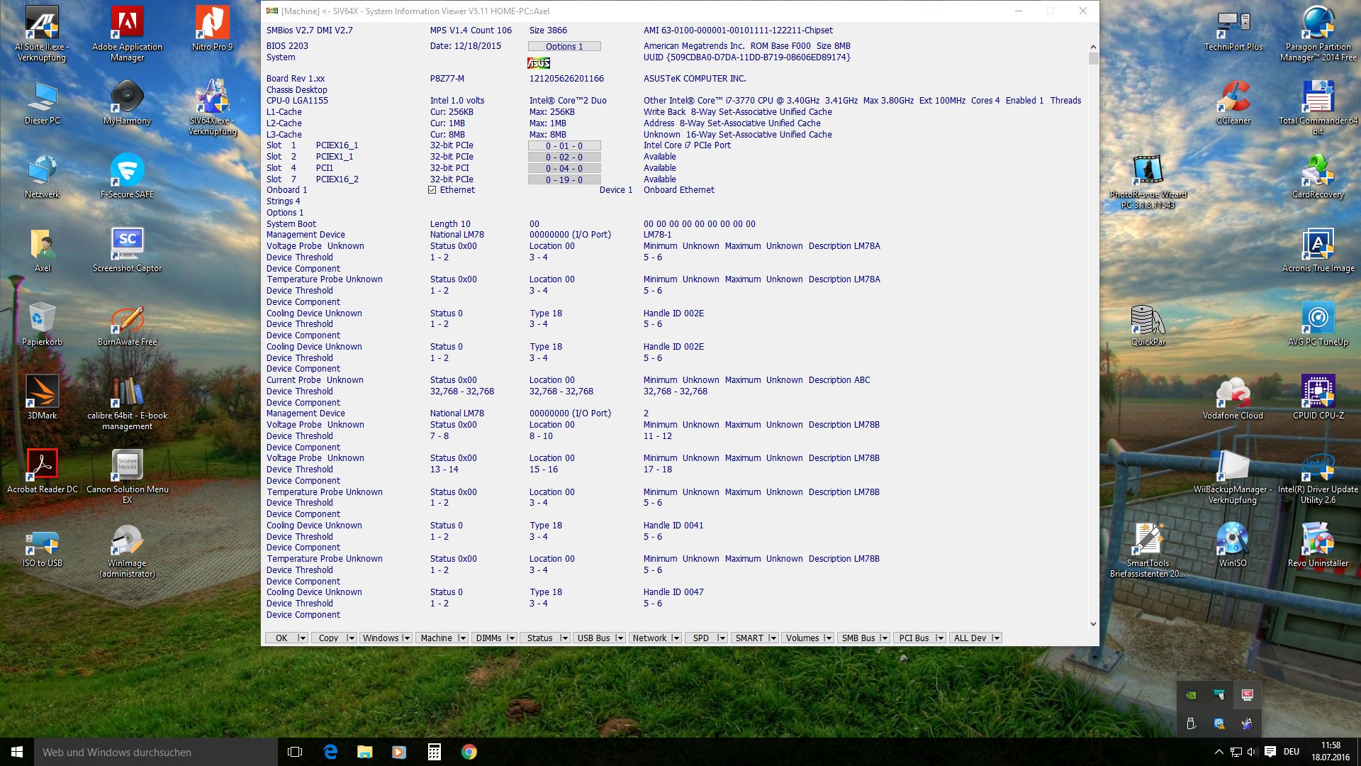

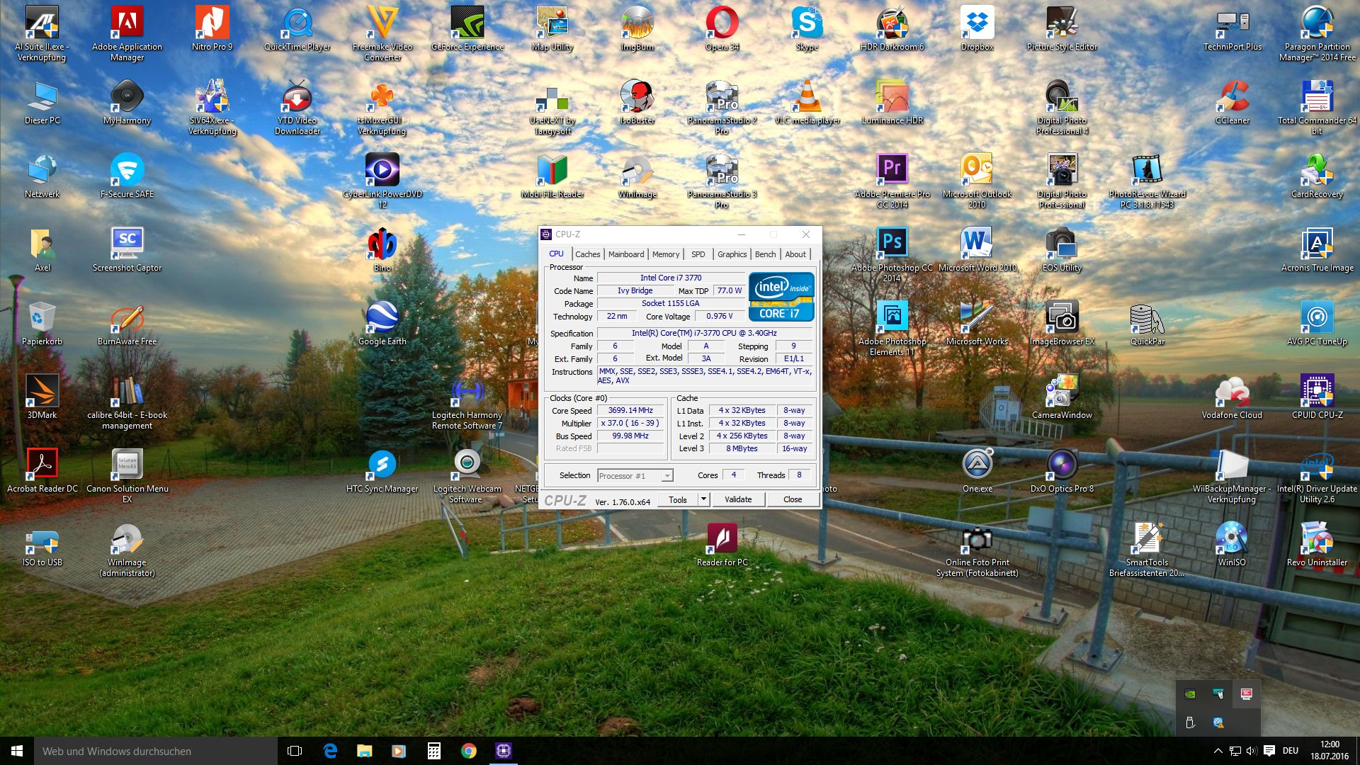

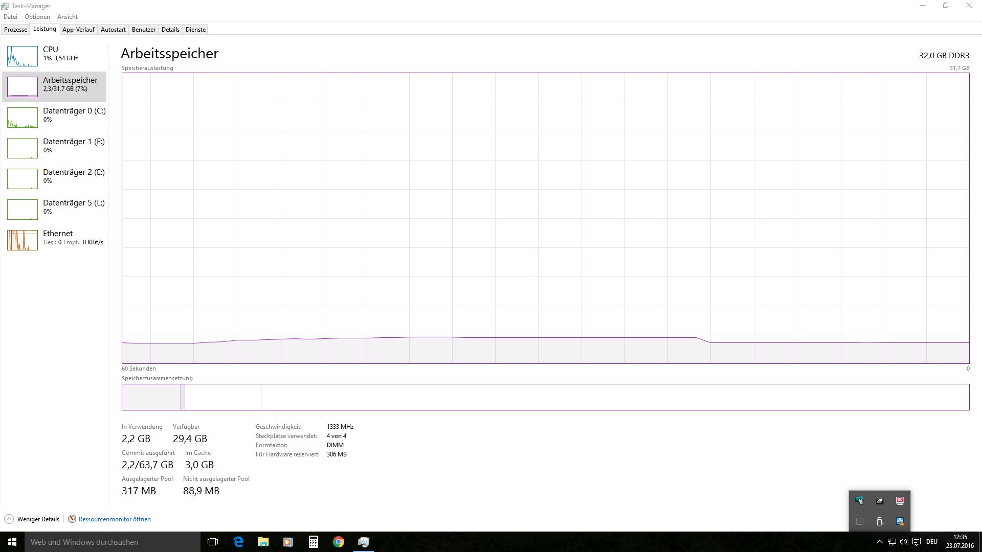

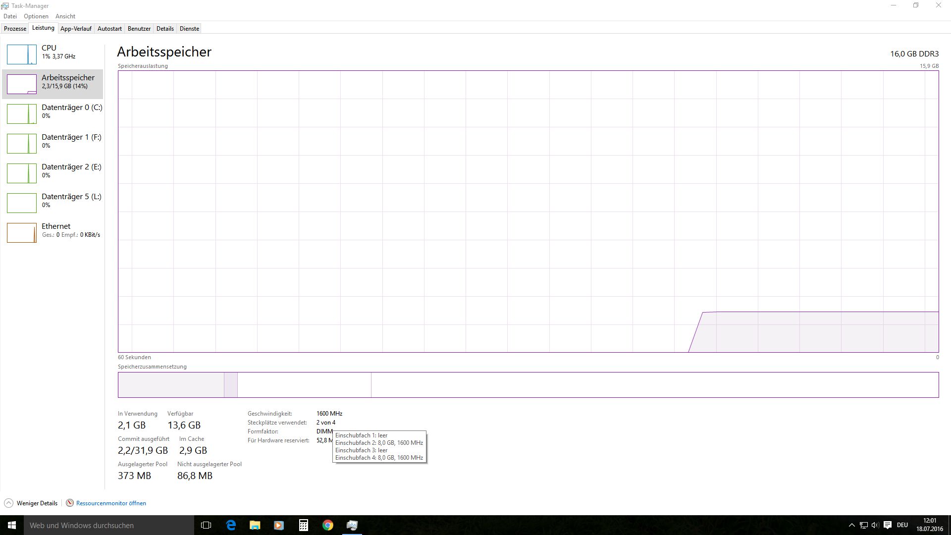

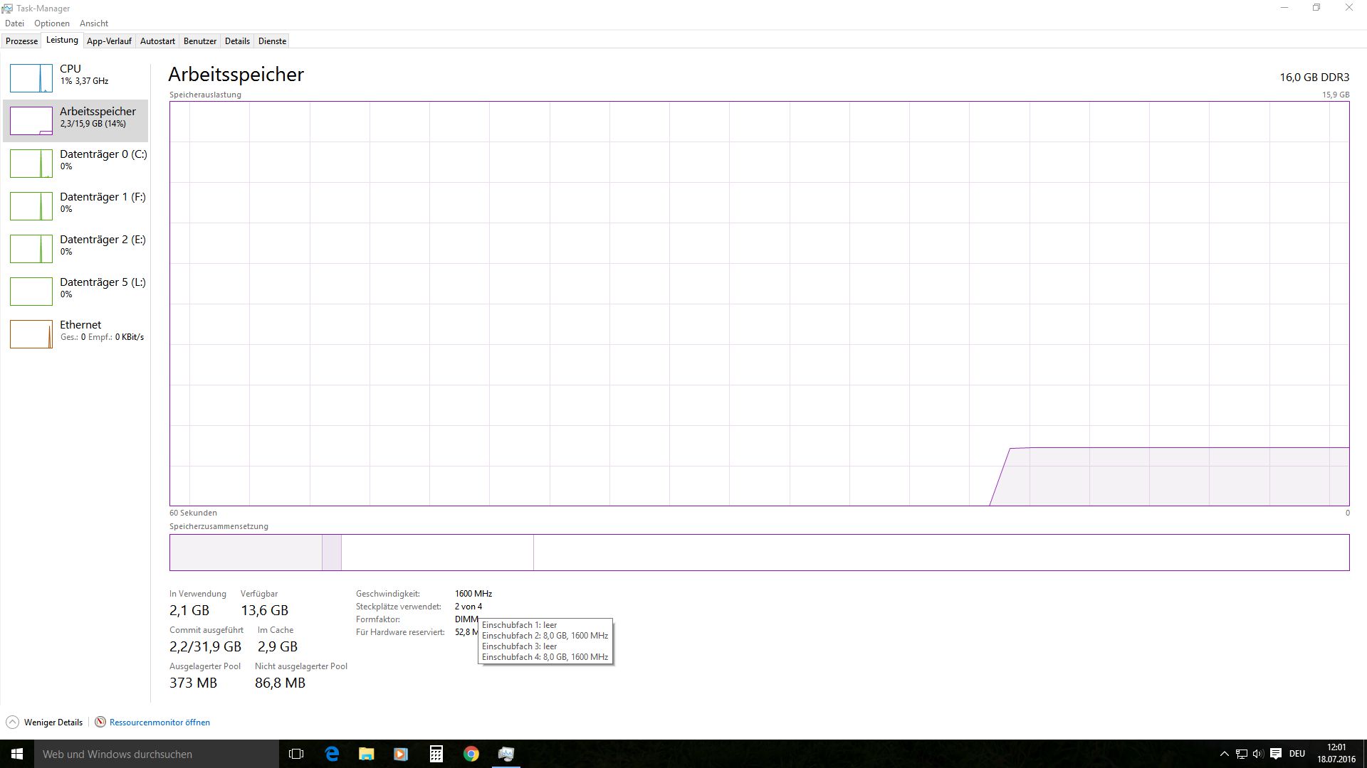

ich habe mir diese Riegel nur gekauft weil sie die einzigen waren, die mit 32GB als Kit QVL sind.

Der Memory-Controller kann 32GB verwalten. CPU-Z und Sandra zeigt dir eine Bestückung mit 32GB an. Verstehe das Problem nicht so richtig...
€: Mom, du meinst dass das System nur 16GB als Available anzeigt? Das klingt irgendwie nach nem Adressierungsproblem. Am besten mal das BIOS komplett auf Default und dann nochmal schauen.
€: Mom, du meinst dass das System nur 16GB als Available anzeigt? Das klingt irgendwie nach nem Adressierungsproblem. Am besten mal das BIOS komplett auf Default und dann nochmal schauen.[/QUOTE]

Im ersten Beitrag im Bild 4 sieht man ja auch das es vier Speicher verbaut sind und nur zwei installiertSIV-RAM Screenshot - 18_07.jpg
wenn das Bios startet dann zeigt es mir auch nur 16GB an, aber wenn ich die einzelnen Steckplätze anwähle dann erkennt er alle vier.

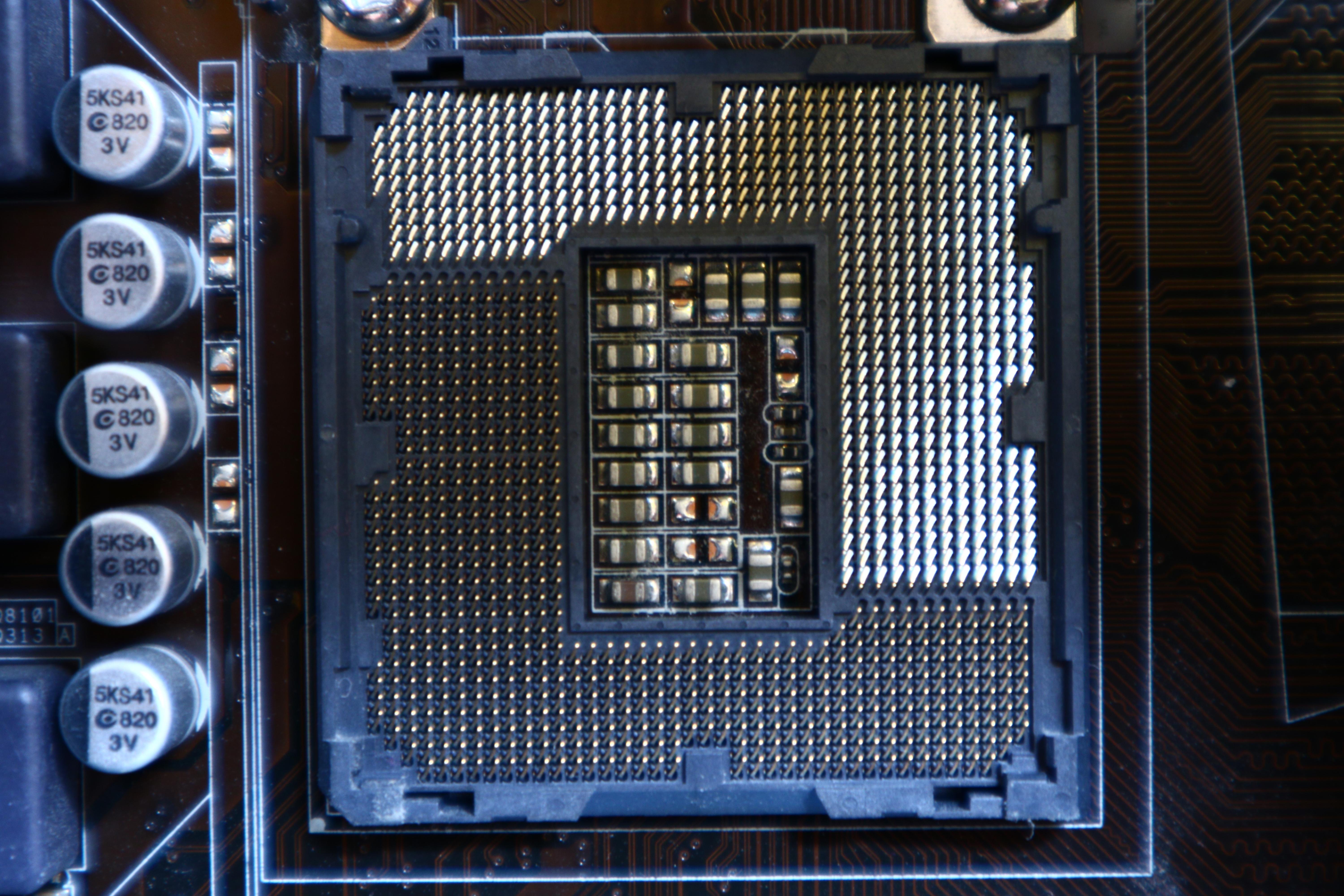

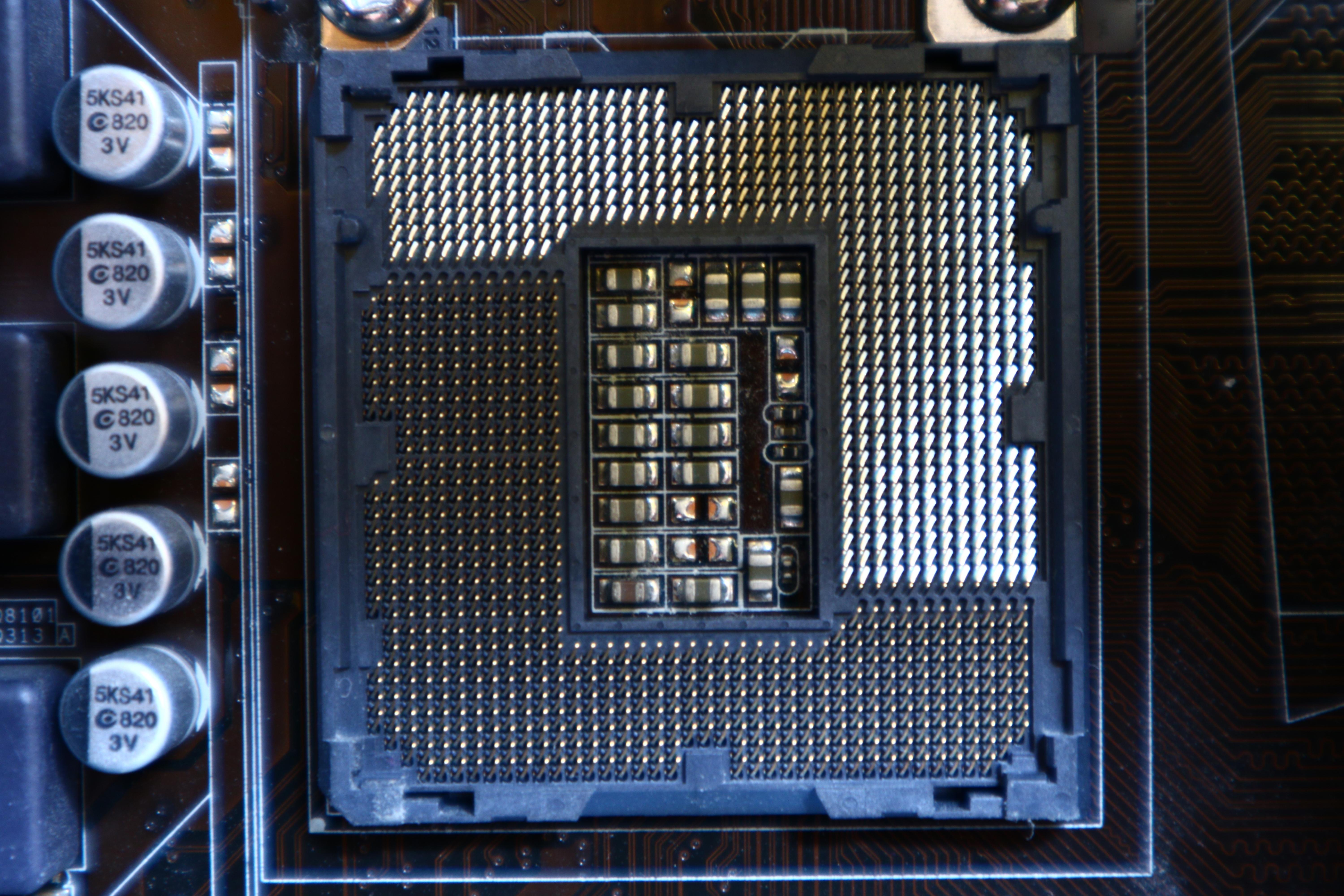

Dann habe ich hier mal gelesen das bei einem die Pin, vom CPU-Konnektor verbogen waren, habe ich gleich mal nachgeschaut und ein Foto gemacht, ups sehe gerade das mein USB3 nicht mehr geht, na gut Bild werde ich später hochladen da sehen ein zwei so aus als ob die ein wenig krumm sind,
ich finde den Betrag nicht mehr der das hier geschrieben hat, weis einer zufällig wer das war, der hatte auf einmal nur noch die hälfte Ram
PC neu gestartet und USB3 geht wieder, hier das BildIMG_0003.jpg es sind die drei rechte Spalte oben,
Das mit den Pins hat sich erledigt, die sind alle gerade.
