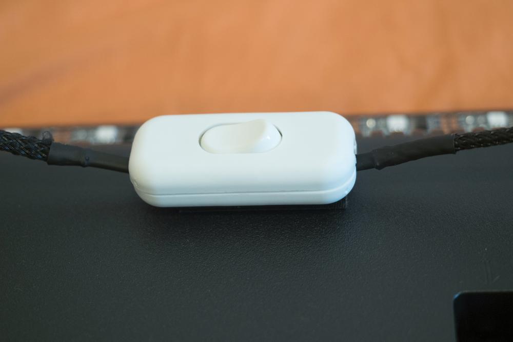

Kippschalter vor der LED Spannungsversorgung. (Manchmal bleiben einzelne LED's nach dem herunterfahren des Pi ein bis sie einmalig vom Strom getrennt werden.)
