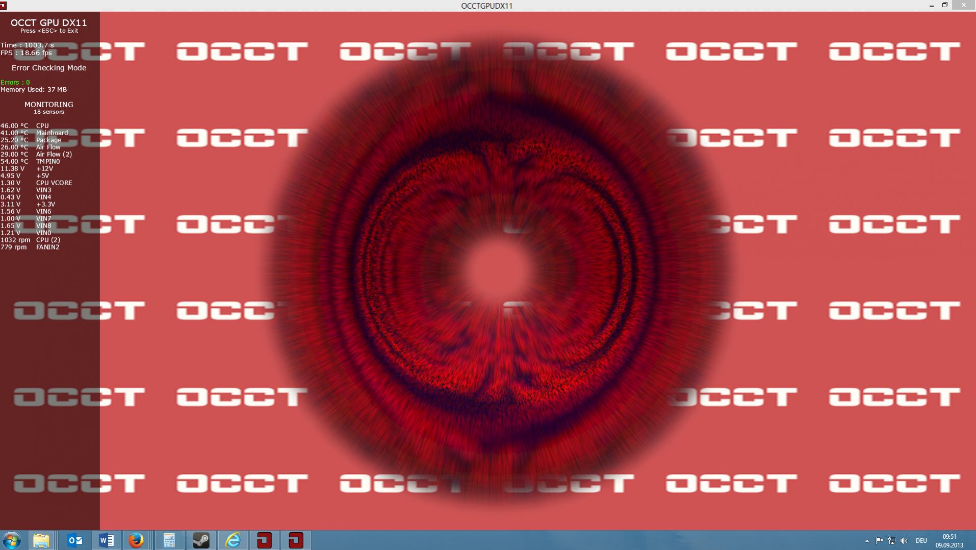

Wenn der Fehlerfall vorliegt, mach mal einen Screenshot, ist der Fehler darauf auch zu sehen liegt es an der Grafikkarte, siehst du den Fehler dort nicht, liegt es am Monitor.
5-10 Minuten sollten locker reichen... wenn dann keine Fehler auftaucht ist es der Monitor...

Also der Test ist jetzt über 10 Minuten gelaufen, keine Fehler.
