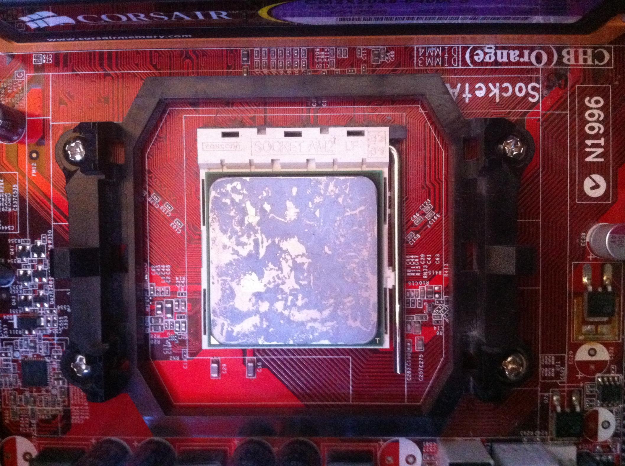

Gestern habe ich ein paar Komponenten aus meinem Rechner gebaut, um alles zu reinigen. Dabei ist mir die CPU am Kühler hängen geblieben. Ein paar Pins wurden ganz leicht verbogen. Ich habe sie wieder geradegebogen und sie passen wieder. Heute werde ich neue Wärmeleitpaste besorgen, da von der alten (also die, die auf der CPU noch vorhanden ist), nicht mehr viel übrig ist. Ich kann sie aber erst in ein paar Stunden besorgen. Allerdings müsste ich dringen etwas am Rechner machen, was 2-3 Stunden dauern kann (vorausgesetzt er funktioniert noch nach dem kleinen CPU Unfall). Ich habe zwei Bilder der noch vorhandenen WLP angehängt. Ich würde gerne wissen, ob die Menge noch ausreicht?
vermutlich besser ganz wegmachen (damit es nicht effektiv zu Unebenheiten kommt) und Temperaturen während den 2-3 Std im Blick behalten.

Ich würde sagen, nein. Probiere es aber einfach aus und schau dir die Temperaturen an. Wenn sie in Ordnung sind, kannst du das ganze als Übergangslösung nutzen.

Naja wenn die WLP schon trocken ist musst du eine neue auftragen. Hab bei einem Kumpel auf einem Q6600 mal den Kühler kurz heruntergenommen und wusste nicht dass dann die WLP auch neu muss. der PC kam nie ganz zum Booten bevor er sich ausschaltete...
Ansonsten: Passen die Temperaturen trotzdem, kannst du es ja übergangsmäßig verwenden.
Ich würde ihn einfach erst wieder draufschnallen und schauen wie sich die Temperaturen verhalten. Wenn die CPU zu heiß wird geht der PC halt aus. Dann solltest du ein weiteres Einschalten des PCs lieber lassen.

Mach se weg und setz den Cpu Kühler wieder drauf sollte eigentlich kein Problem geben der Headspreader hat genug Fläche um die Wärme ordentlich an den Kühlkörper zu übertragen.

Ich würde den Finger ganz leicht anfeuchten (mit spucke oder so) und die WLP ganz leicht auf dem Prozessor verreiben. Auf dem Gegenstück also Kühler würde ich sie ganz abmachen. WLP ist nur dazu da um unebenheiten (die du nichtmal mit dem Auge erkennen kannst) auszugleichen, also ist hier weniger quasi mehr. Die muss nur hauchdünn drauf. Das sollte dann dicke reichen für den Rechner zu benutzen. Und by the way, ohne gehts sowieso nur die Temperaturen sind vielleicht minimal schlechter.

Einfach so gut es geht die alte Paste noch mal verteilen und Kühler wieder drauf. Dann kurz die Temperaturen checken. Die 2-3 Stunden passiert da nichts solange du nicht Prime im Stresstest laufen lässt.

Nicht ohne WLP betreiben, da ist noch genügend drauf.
