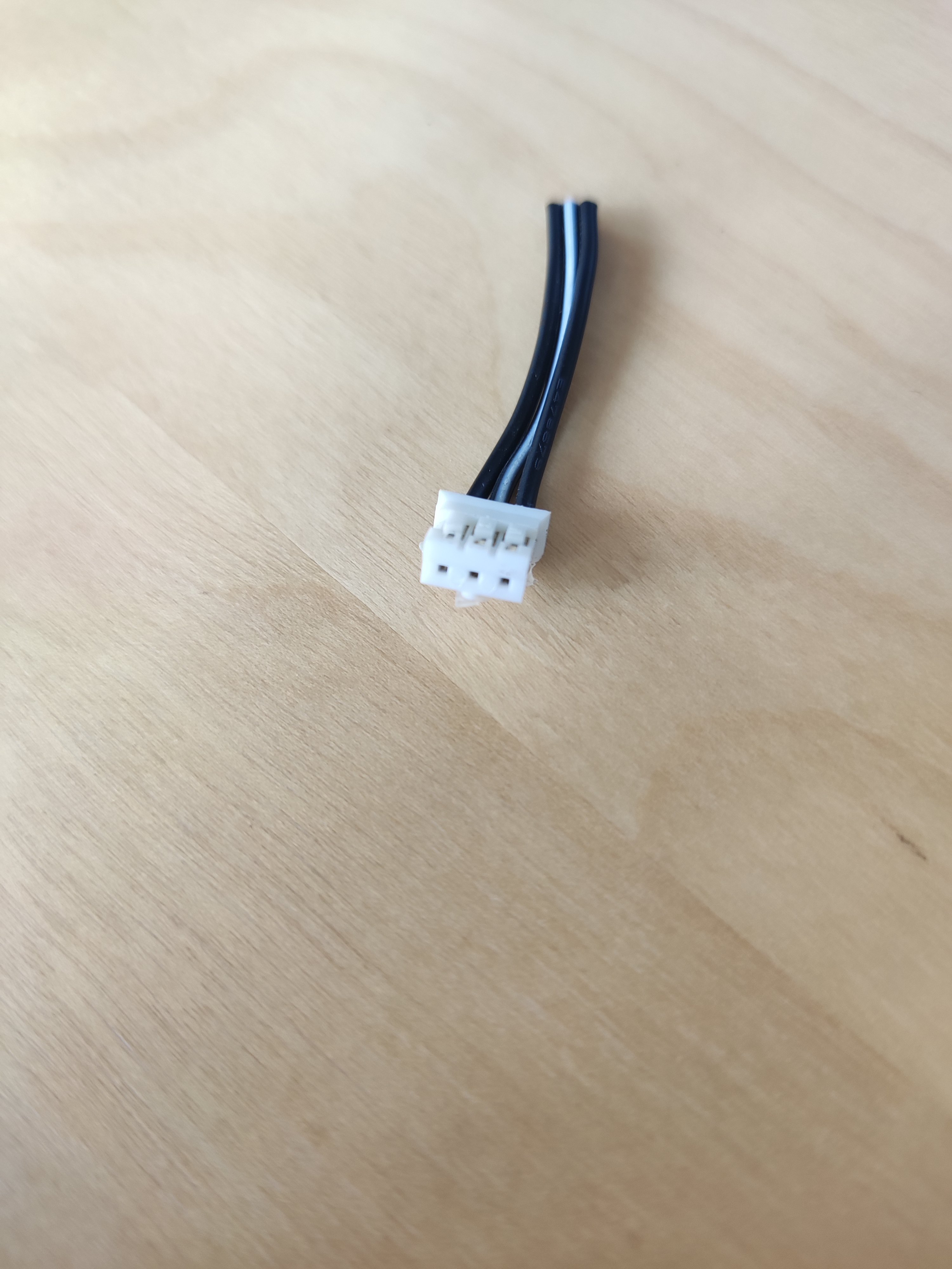

Ne nicht was ich meine
Dieses Teil hier kommt in den Controller am Gehäuse
Und das dann als Y zu 2 ARGB Steckern
Das ist zumindest kein Standard-ARGB-Kabel.

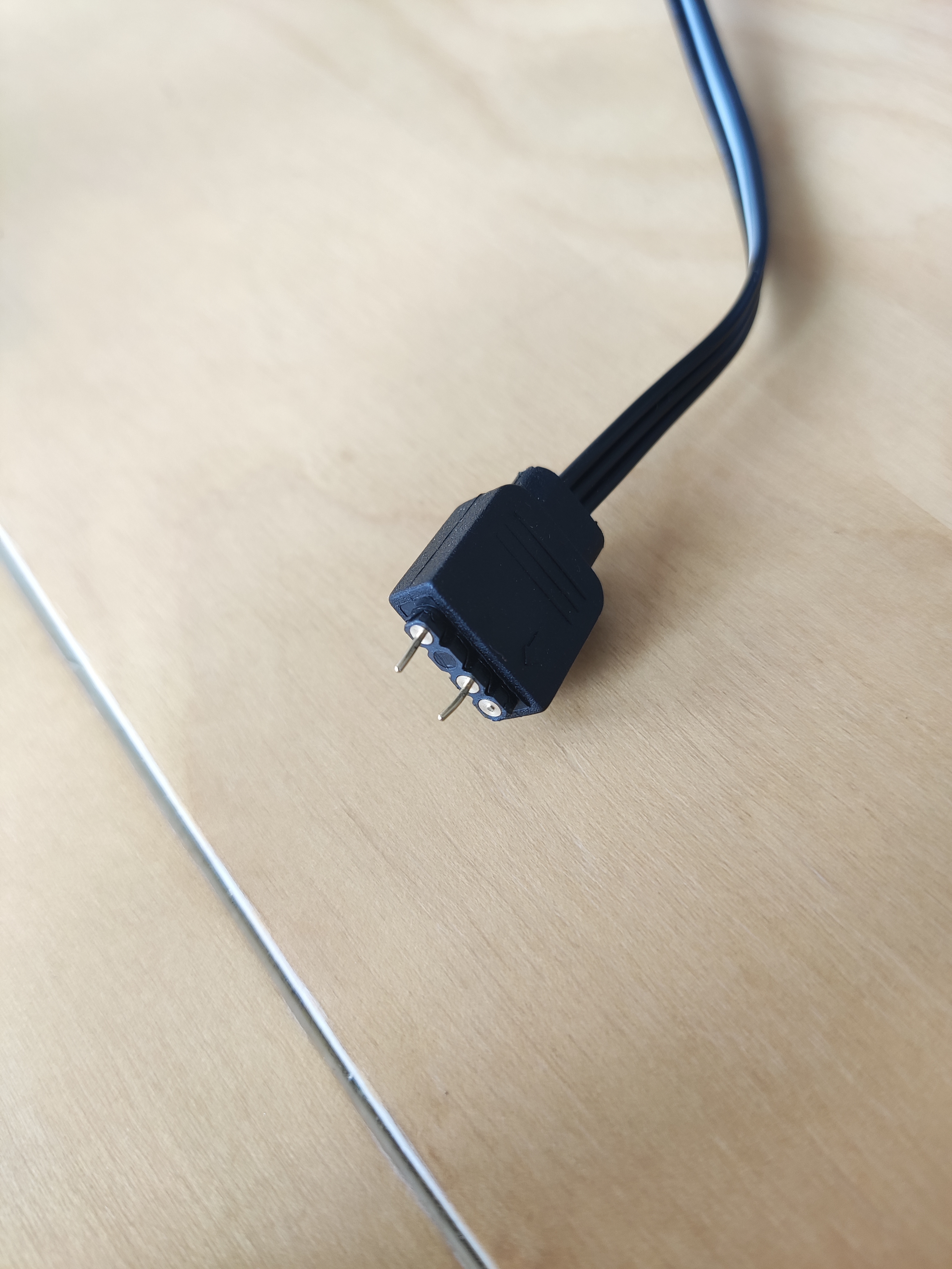

Sehen so die A-RGB Kabel an deinen Gehäuselüftern aus?
Das ist das was zu dem Controller von dem luan li Gehäuse geht.
Und an der anderen Seite halt son 3 pin ARGB
Ach so, das ist dann wahrscheinlich die Verbindung von dem Schalter oben am Gehäuse zum Controller.
Da sollte kein Y-Kabel dran.
Ich vermute an dem Controller sind irgendwo Anschlüsse für die vorinstallierten A-RGB Lüfter. Diese müssen gegebenenfalls mit dem von mir verlinkten Kabel gesplittet werden.
