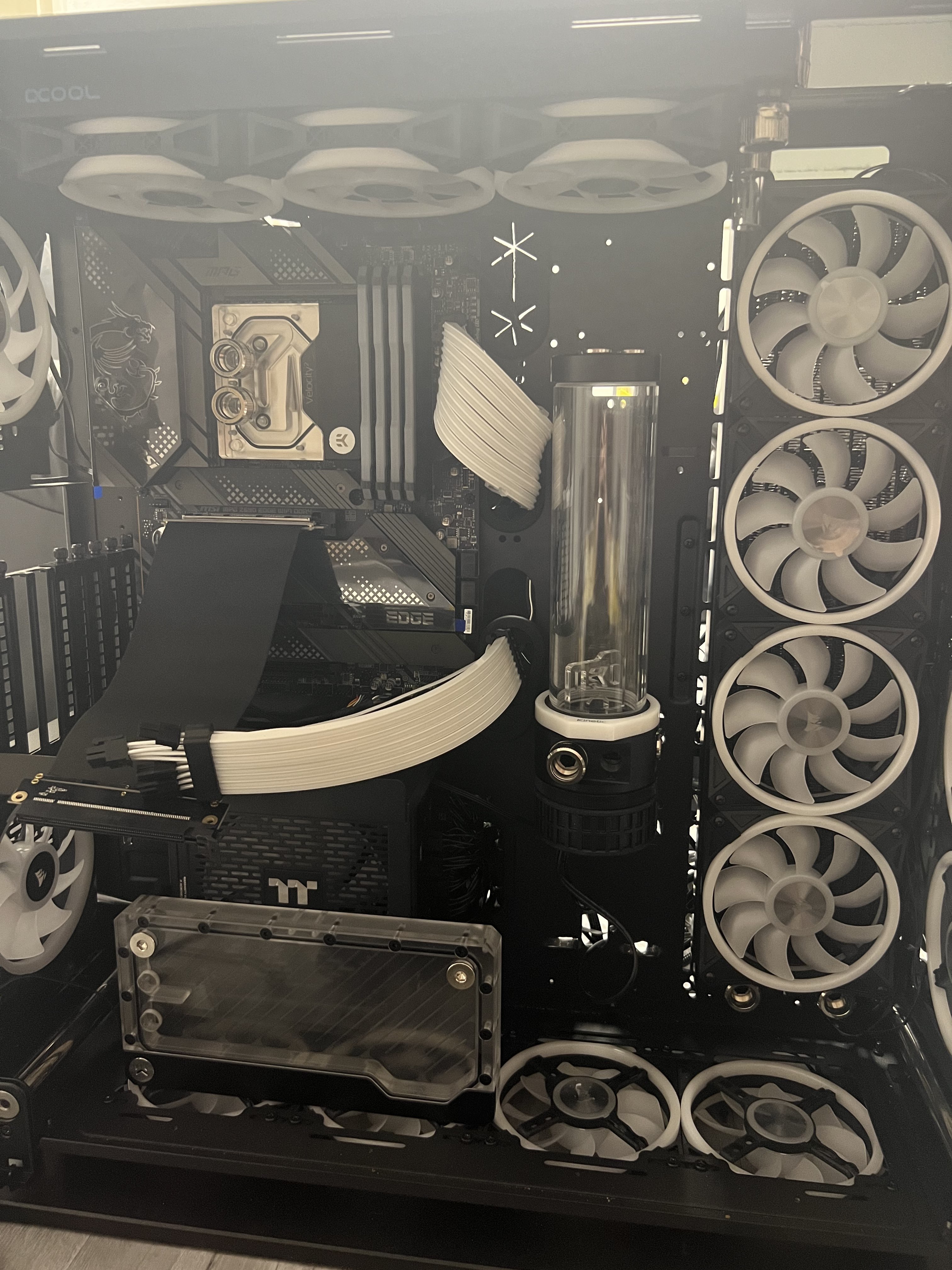

Da der Ausgang meiner Pumpe rechts wäre (kein Fitting) und der Eingang links (mit fitting) müsste ich den Kreislauf so gestalten, dass alles erst durch
Resevoir -> CPU Block -> Radiator 360mm -> Radiator 420mm -> Pumpe
laufen muss.
Macht es ein unterschied ob andersherum oder geht das auch so.

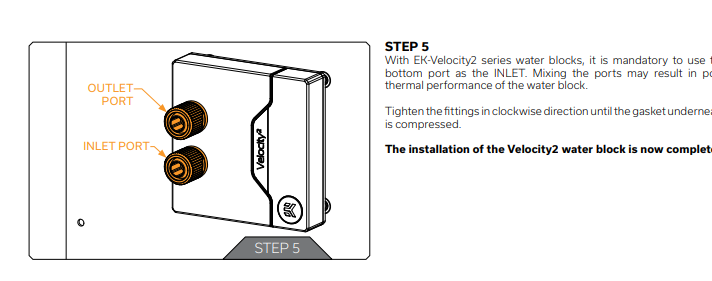

Reihenfolge ist egal. Manche Kühler haben eine bevorzugte Durchflussrichtung.

Versteh ich das richtung. Unten eingang Oben ausgang?

Etwas logisches Denken wäre hilfreich...
Der AGB sollte* vor die Pumpe, der Rest ist weitgehend egal** was aber nicht bedeutet, dass man Ein/Ausgang vertauschen sollte.
* alleine schon damit das Befüllen einfacher geht
** falls CPU und GPU eingebunden werden, sollte nach Möglichkeit die CPU vor die GPU - ist zumindest messbar
Optimal
  • AGB -> Pumpe -> CPU -> GPU -> Radiator
  • AGB -> Pumpe -> GPU -> Radiator -> CPU
Die Unterschiede sind messbar, aber idR recht klein, in deinem Fall ohne GPU ganz egal.
Reaktionen: MojoMC
Logisch, am besten eben wenn die CPU das "kälteste" Wasser bekommt auch wenn der Unterschied wie bereits erwähnt idR minimal ist - das ist auch in deinem Beispiel gegeben.
