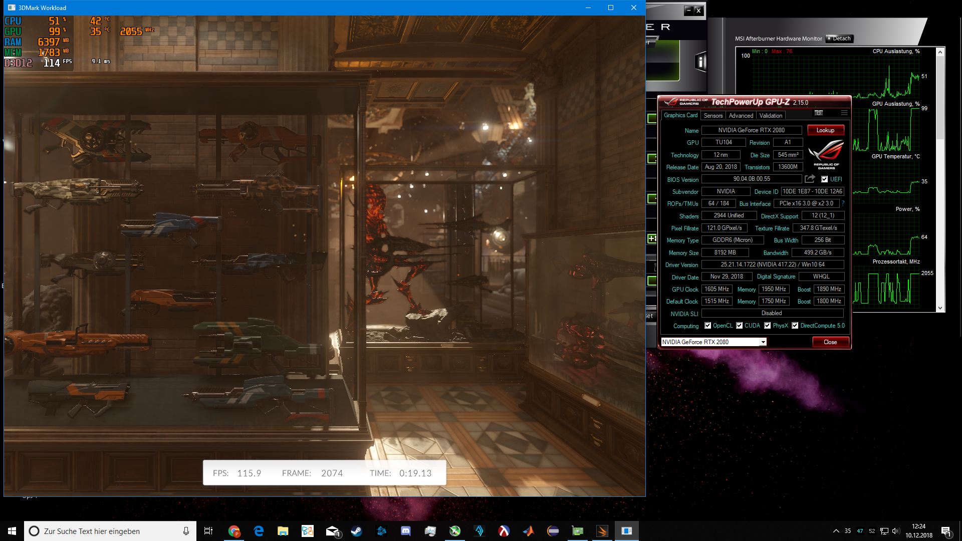

Danke ich glaubne das ist das Problem Sie läuft nämlich nuur mit 2
Ich hab gerade mal den Timespy im looping laufen und dabei läuft Sie nur mit 2 Lanes. Siehe Screenshot
Da hast du dein Problem.
Karte ausbauen, Kontaktflächen mit Isopropanol reinigen, wieder einbauen und erneut testen. Läuft sie dann immer noch nicht voll angebunden, anderen PCIe-Slot mit 8 Lanes Anbindung testen. Läuft sie da mit den vollen 8 Lanes, hat evtl. der PCIe-Slot einen weg. Evtl. biegt sich die Karte auch so stark durch das Eigengewicht durch, dass nicht alle Pins Kontakt im Slot haben.

Ich weiß nicht inwiefern ein synthetischer Benchmark Aussagekraft über die Leistungsfähigkeit der GPU in Spielen besitzt. Fakt ist, dass die Karte nicht mit den vollen Lanes angebunden ist, also würde ich da ansetzen, um das Problem beheben zu wollen. Die Karte liefert mit x 2 Anbindung definitiv weniger Leistung als mit vollen 16 Lanes.
Im EVGA-Forum gibt/gab es einen User mit einer 2080 Ti, die auch nur mit x 1 @ 3.0 Anbindung lief und auch hier im Forum gab es einen 1080 Ti Nutzer dessen GPU auf einmal weniger Leistung in Spielen zeigte als sie eigentlich sollte. In allen Fällen liefen die GPUs nicht mit vollen Lanes.
Der Afterburner zeigt dann zwar 99% GPU-Auslastung an aber die GPU wird eben durch die reduzierten Lanes in der Leistung begrenzt. 100% @ x1 sind eben nicht mit 100% @ x16 gleichzusetzen.
Reaktionen: Asghan und der8urner
der8urner schrieb:
Danke aber ich verstehe dann immer noch nicht warum die Karte in den Benchmarks die Leistung bringt und das trotzt der x2 anbindung
Ganz einfach, die Bandbreite wird nicht abgerufen. Der Benchmark wird vorher fast komplett in den RAM der Grafikkarte geladen und läuft dann als eine Art Video, deswegen hat man im 3dmark auch fast keinen Unterschied zwischen PCI-e 1.1 bis 3.0
