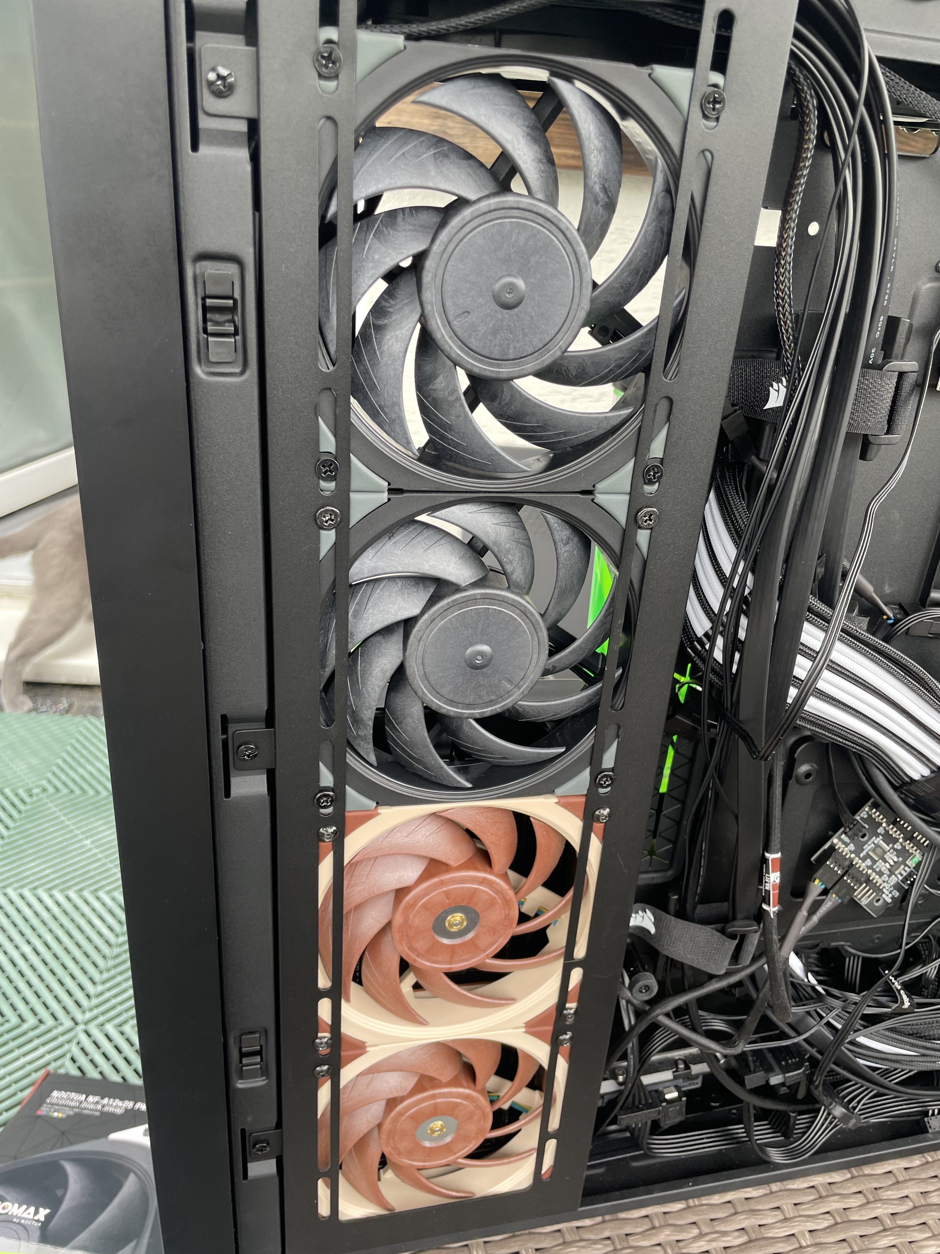

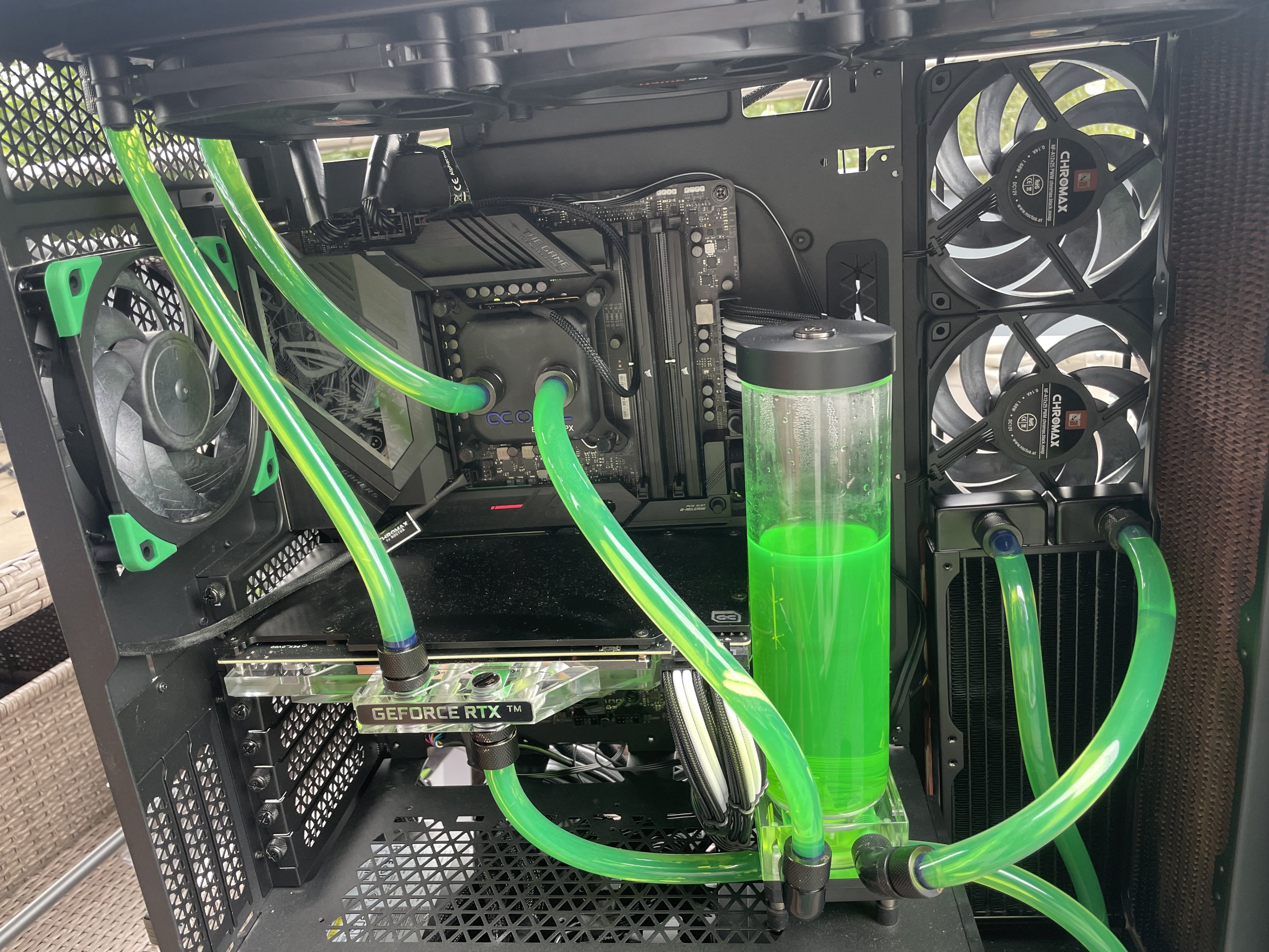

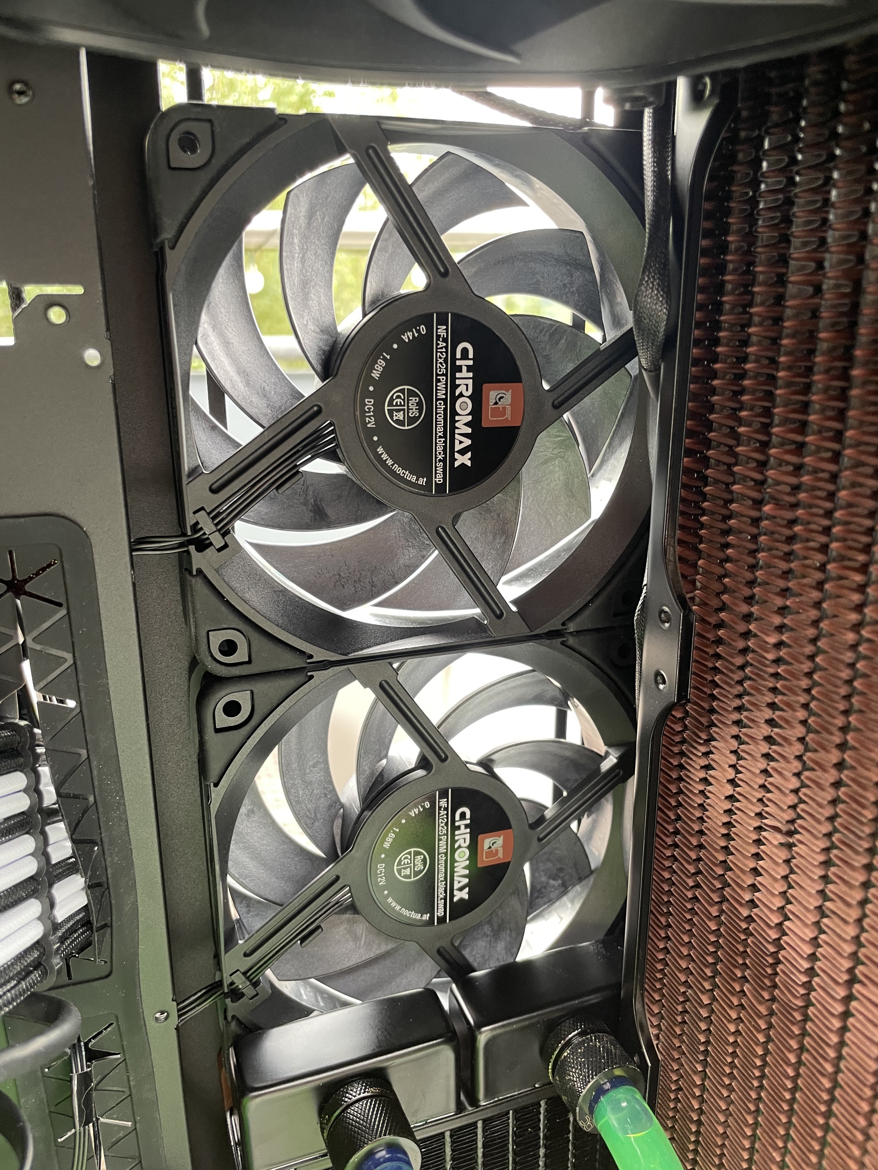

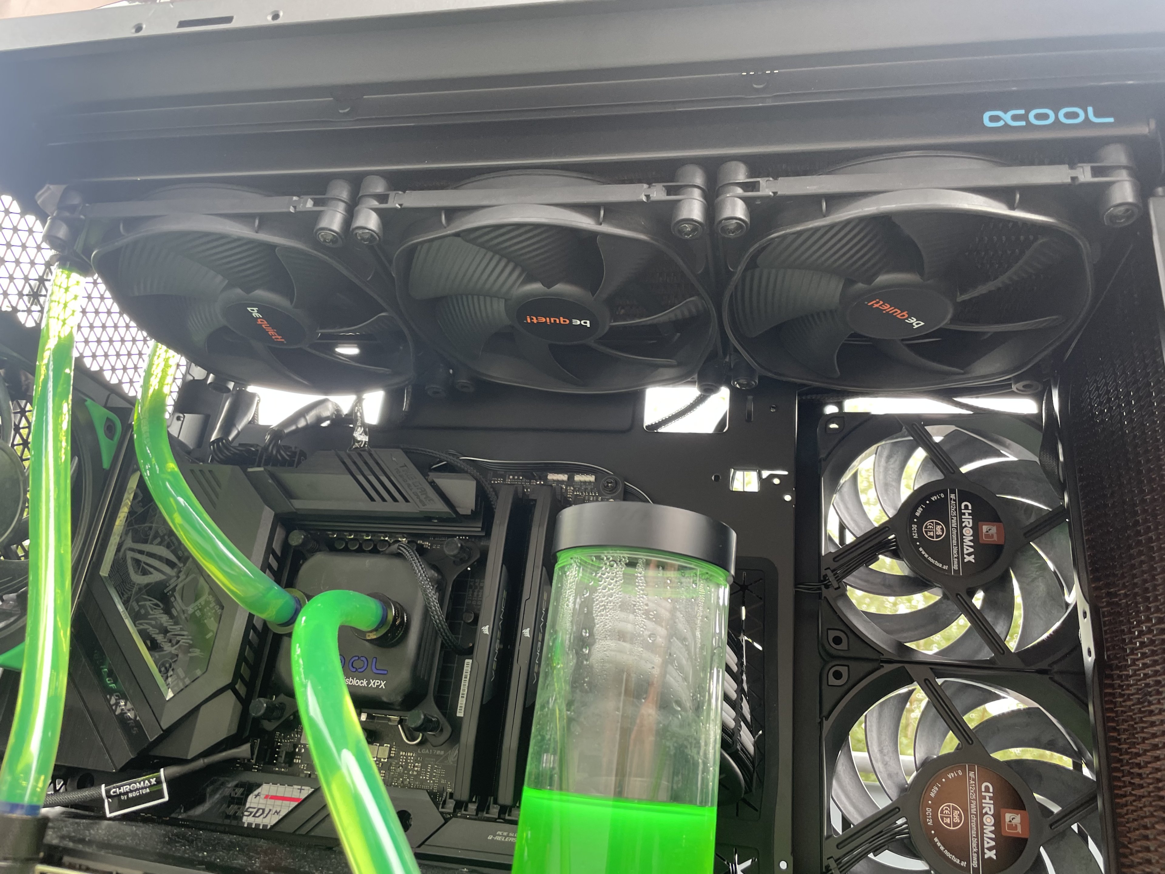

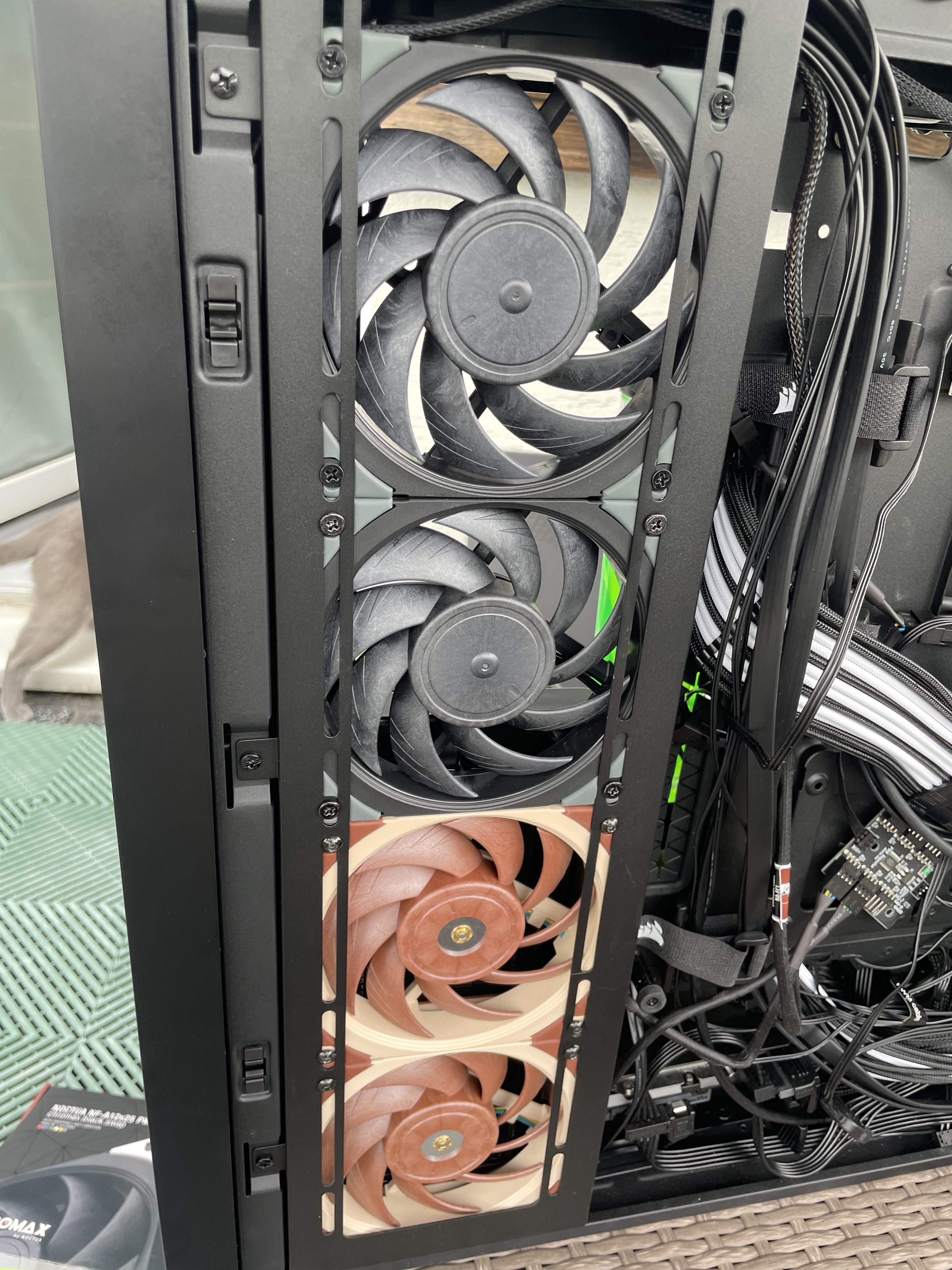

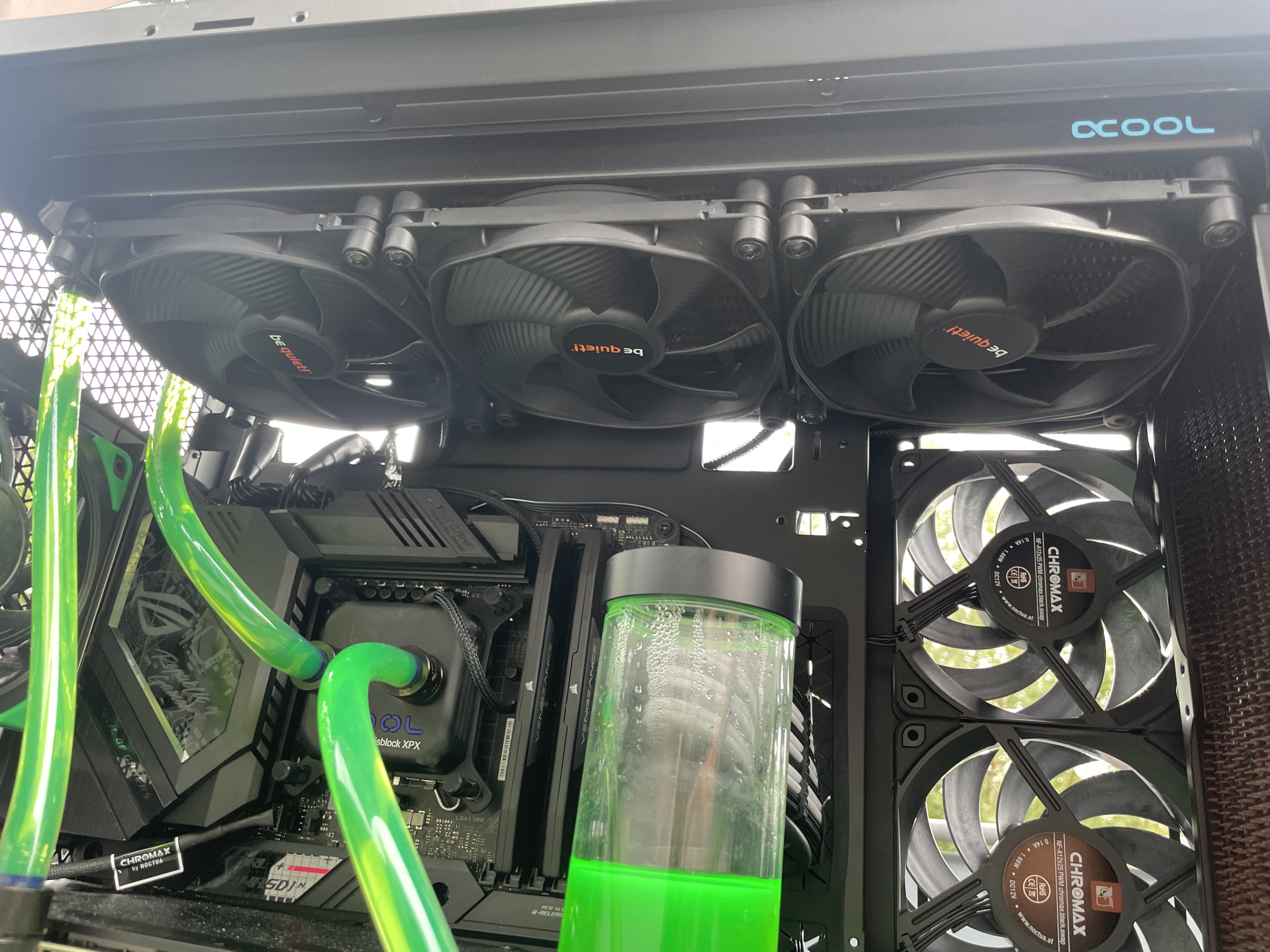

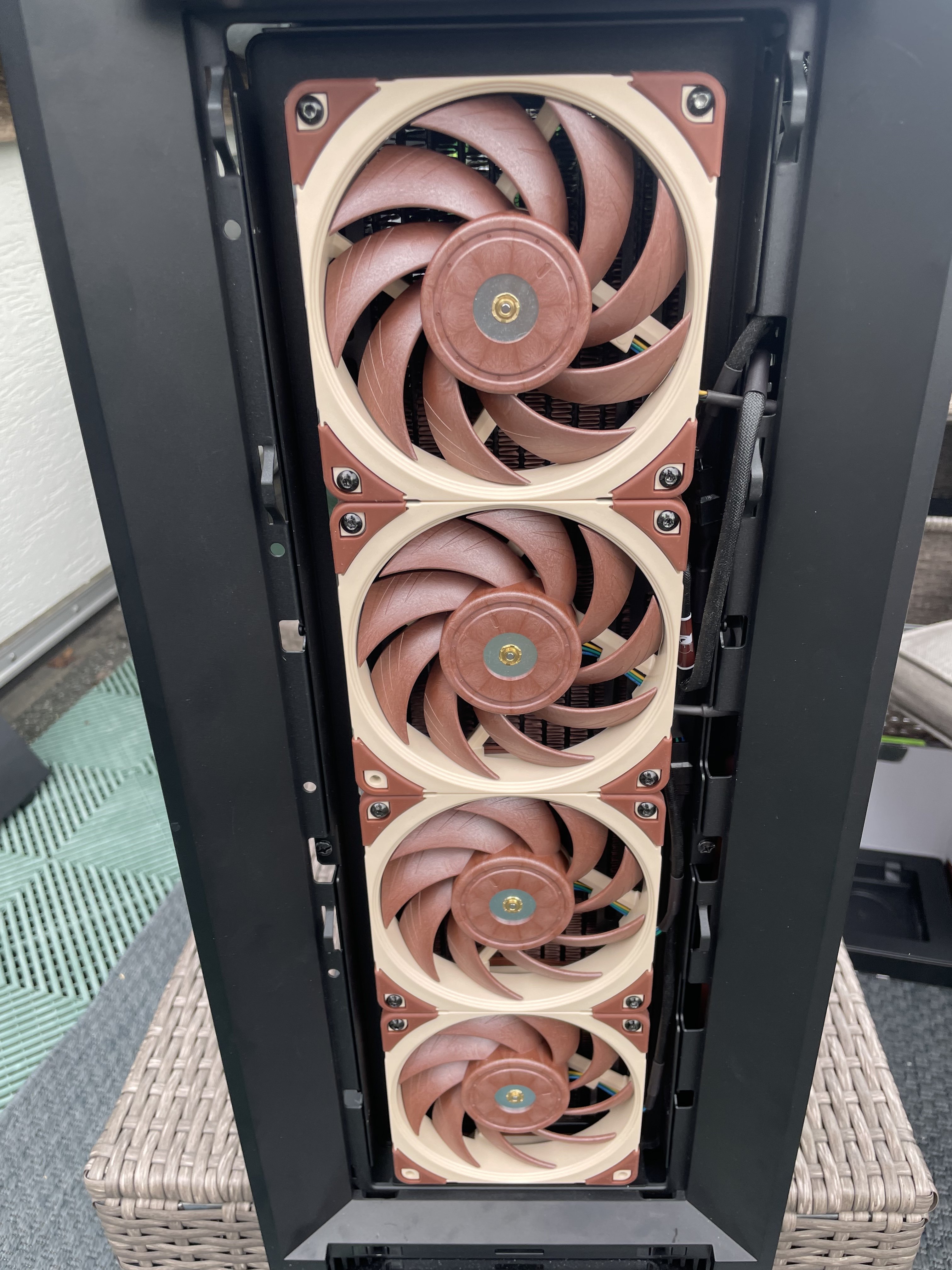

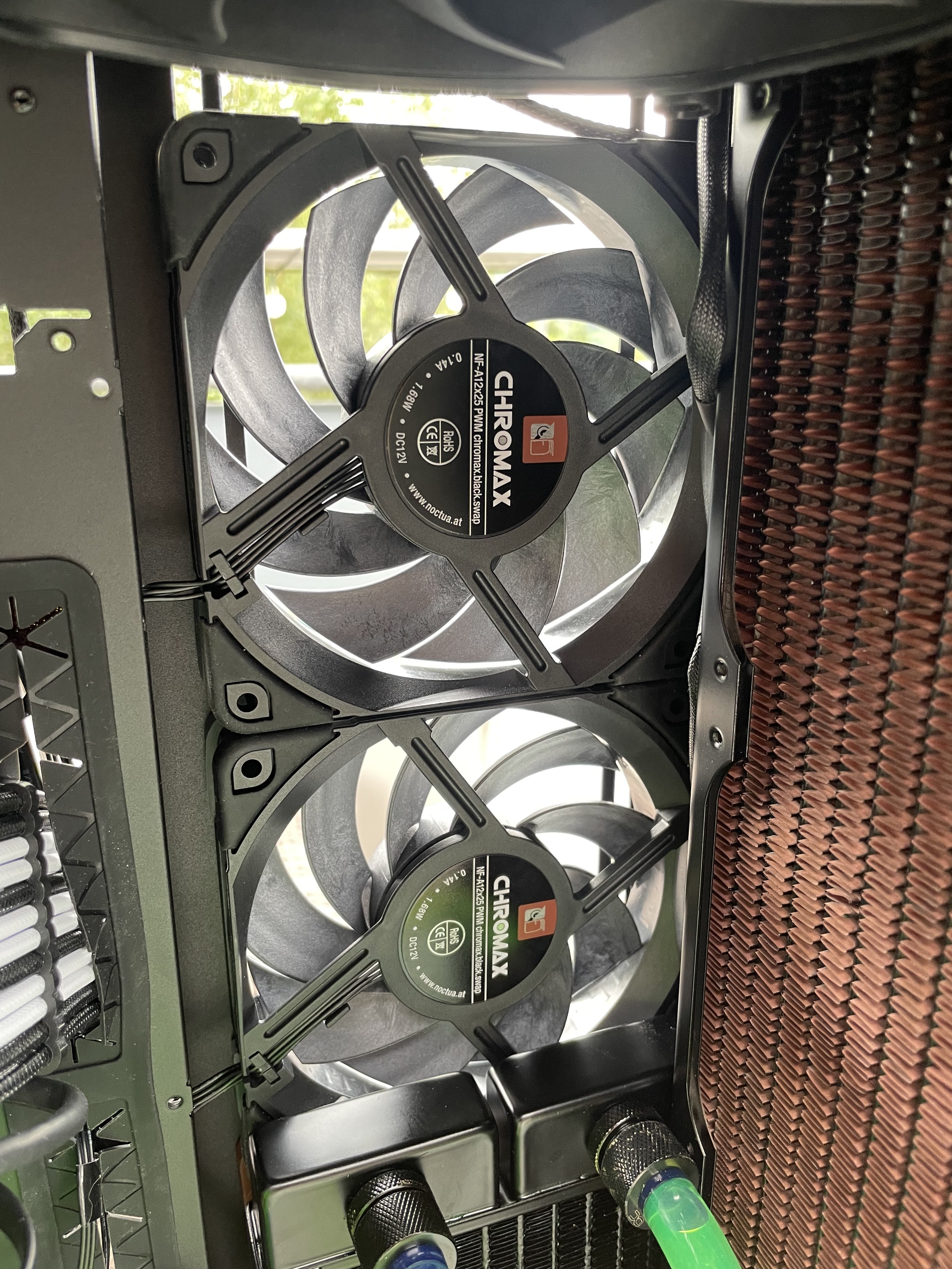

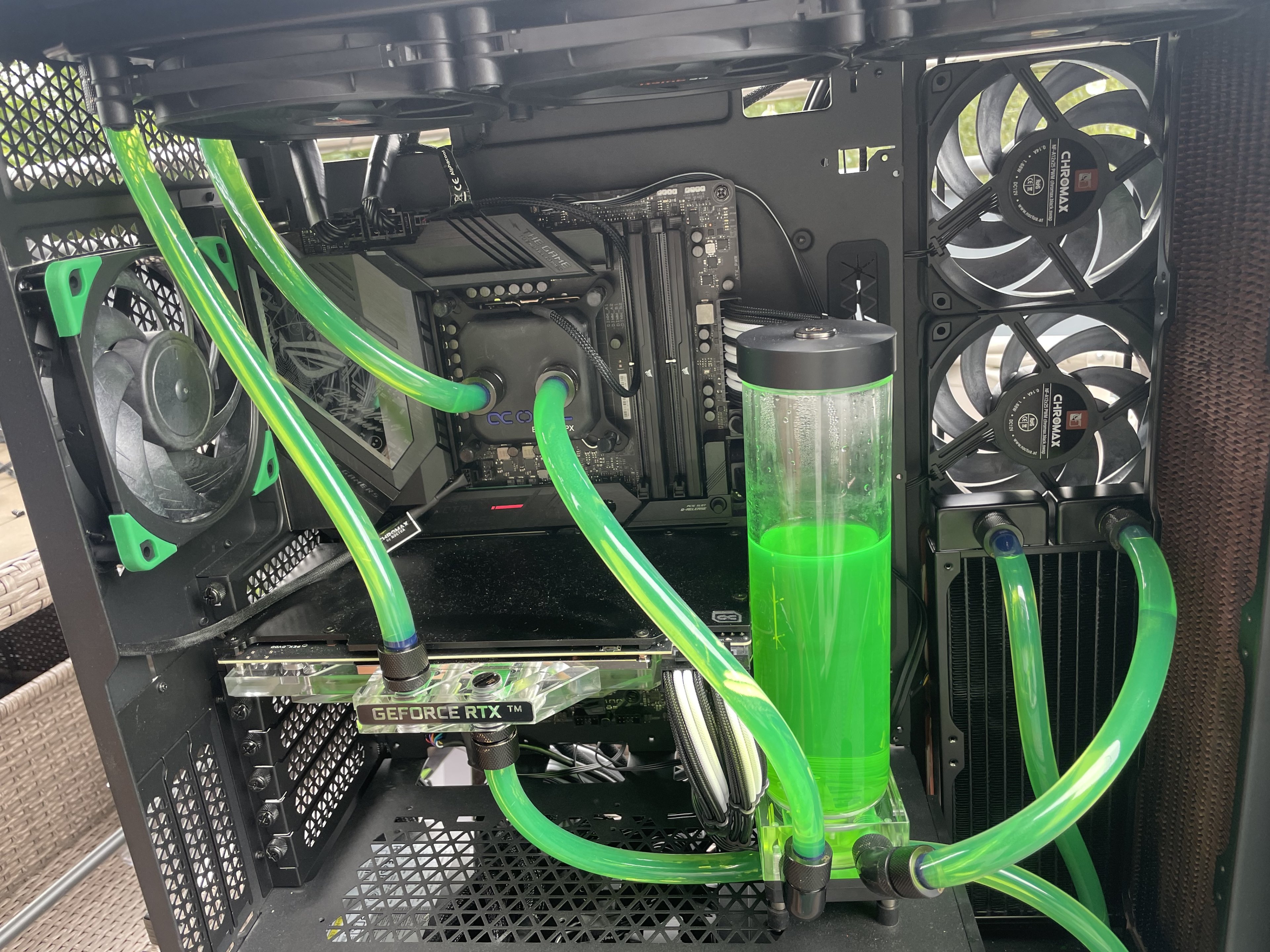

Ich habe wie auf dein Bildern zu sehen eine Wasserkühlung in mein Corsair 7000D eingebaut. Verbaut wurden 3 Radiatoren ( 1x 420mm Deckel, 1x 480mm Front und einmal 240 Seite.
Alle Lüfter sowie Radiatoren sind auf den Bildern zu sehen.
Meine Frage ist folgende: Was gibt es zu optimieren? Wäre es sinnvoller einen 360er statt demm240er zu verbauen? Aktuell blase ich ja über 2 12mm frische Luft ein. Dann wäre es nur noch 1ner..
Viel grüße und Danke für die Hilfe

Um das "rein" würde ich mir bei derart viel Mesh in der Rückwand (und anderswo) keine Gedanken machen. Das "raus" ist m.M.n. wichtiger. Und ich hoffe du hast irgendwo einen Kugelhahn zum entleeren.
Alleine aus optischen Gründen würde ich den seitlichen Radiator und die Silent Wings oben ersetzen.
Die Flüssigkeit sieht...übel aus :D
Welcher Schlauch seit das?
Alphacool HF?
Anhand des bläulichem Schimmers vermute ich mal ja.

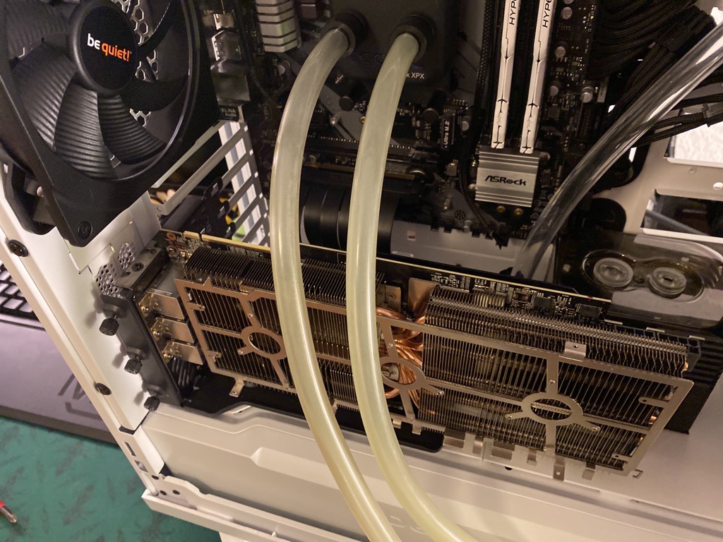

Alphacool Flüssigkeit in Verbindung mit dem Alphacool HF Schlauch lässt diesen schnell blind werden.
Zumal PVC Schlauch in der Regel schön die Weichmacher in die Flüssigkeit abgibt.

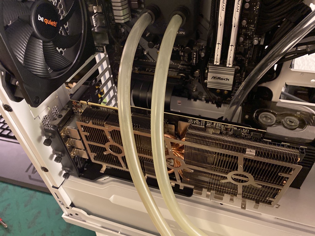

Sieht dann so aus wenn du Pech hast (Bild von mir, Flüssigkeit war drei oder vier Wochen drin)
Ansonsten liefer mal Werte.
Und das heißt: Dauer last mit Angabe zum verbrauchten Strom der CPU und GPU lt. HWINFO.
Gibt es einen Temperatursensor für das Wasser?
Kugelhahn?
erstmal danke für die bisherigen Rückmeldungen.
Die Schläuche und die Flüssigkeiten sind von Corsair. Die genaue Bezeichnung habe ich nicht im Kopf. Die Fotos scheinen da aber auch zu täuschen, da Real alles wie neue aussieht bzw. ist.
Optisch sind sowohl ein Radiator, als auch die Lüfter am Deckel übergangsamterial.
Zu den Temperaturen kann ich noch nicht viel sagen, da der Pc erst 2mal seit dem Bau gelaufen ist.
Mit recht "langsam" und dadurch unhörbaren Lüftern hat die GPU beim zocken 43-45Grad erreicht.
Mehr werte werde ich in den kommenden Tagen generieren.
