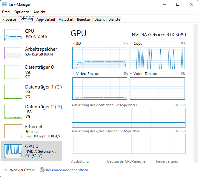

ich habe vor ca. 3 Tagen meine Grafikkarte (gtx 1660 Super) durch eine RTX 3080 abgelöst und seit dem muss ich leider feststellen das in Games wie z.B. Rainbow Six Siege die Grafikkarte die ganze Zeit von 50% auf 96% Auslastung springt. Zudem habe ich gemerkt das unter dem Task Manager wenn ich auf die Gpu drücke die "Copy" Skala alle paar Sekunden auf 96% springt und nach 1 Sekunde wieder auf 0% fällt, ist das Normal oder nicht?
Abseits von diesen Auslastungsspitzen habe ich in R6S kleine mini Fps lags von 5-6 Fps die sich aber schon gut bemerkbar machen und übelst nerven während ich zocke! (Die Fps ingame habe ich auf 136 FPS begrenzt)
PS: Die Auslastungsspitzen sind nicht nur in R6S sondern in fast allen Games ( Valorant, PUBG)

Oben vergessen zu erwähnen, ich habe auch einen TimeSpy Benchmark gemacht und er war bei etwa 13800 Punkten

Regelmäßig ist eine Software im Hintergrund.
Nicht dass da Dein Wallpaper wechselt.

ich tippe mal auf cpu bottleneck +app im hintergrund die für interrupt sorgt
beim kumpel hat da zb. rgb software im hintergrund für ärger gesorgt

Chris4free schrieb:
Wenn es ein CPU bottleneck wäre müsste die CPU dann nicht bei 100% Auslastung sein?
Nein. Deine CPU hat 12 Threads, das Spiel nutzt aber nicht alle. CPU-Auslastung sagt wenig aus, wenn allerdings die GPU weniger als 95% ausgelastet ist, weist das auf ein CPU- oder RAM-Limit hin ;).
Nein, deine CPU hat 12 Threads...nutzt die Gameengine zB nur max. 1 Thread, dann ist deine CPU schon bei 8,33% am Limit. Das steht dann im Taskmanager.
Spiele mal Cinebench R23 und du wirst sehen, dass deine CPU 100% ausgelastet ist ( mit allen 12 Threads).
Ganz einfach oder? :)
Und deine Spikes deuten darauf hin, dass entweder etwas als Hintergrundlast immer wieder dazwischen funkt oder eben deine CPU immer wieder limitiert und daher deine GPU Last so schwankt.
Normal sollte deine GPU immer zu ~99% ausgelastet sein, alles darunter deutet meist auf eine zu langsame CPU hin. Und der Ryzen 3600er ist jetzt nicht die schnellste CPU für 1080p und einer RTX3080. Da wirst oft im CPU Limit sein.
Du kannst sicher auf 1440p oder höher stellen in vielen Games und du wirst die selben FPS haben, da deine CPU nicht mehr FPS schafft.

Mit einer RX6900XT zb wärst du in 1080p zum Beispiel viel schneller unterwegs, da der Nvidia Treiber bei niedrigen Auflösungen es nicht schafft, die RTX3080 im CPU Limit richtig auszulasten. Liest du in jedem Test, Auch hier bei CB.
Es ist ein Ingame FPS Limiter bei 136 fps aktiv, das macht die Interpretation nochmals komplexer. Damit kann nicht sicher gesagt werden ob die GPU Last so niedrig ist wegen einem CPU Limit oder einem FPS-Begrenzer, könnte beides sein.
Ich vermute auch, dass im Hintergrund irgendein Dienst sporadisch am Arbeiten ist. Was genau besagt denn diese Copy Anzeige im Taskmanager? Wird hier etwas ins VRAM geschrieben?

Oder aus dem VRAM entfernt, weil es voll ist^^

Die Leute, die das mit dem bösen Bottleneck gesagt haben, machen das doch nur weil Du mit einem FPS-Cap arbeitest, der VERHINDERT dass die Graka mehr Last aufbaut.
Graka voll ausgelastet, Graka langweilt sich, und ich hab die CPU gar nicht geändert ... KRASS^^
