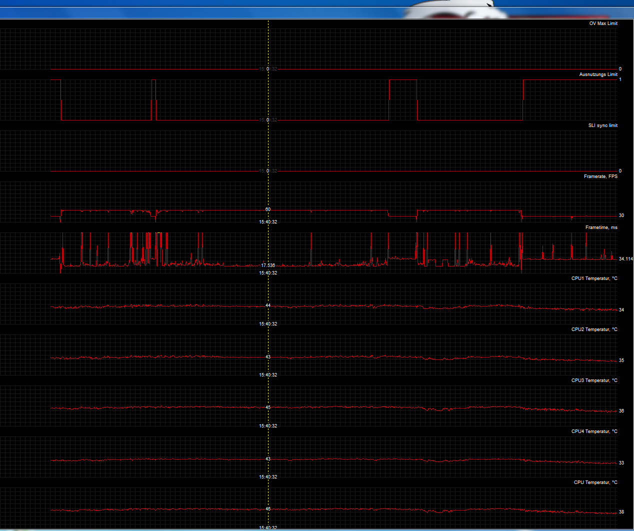

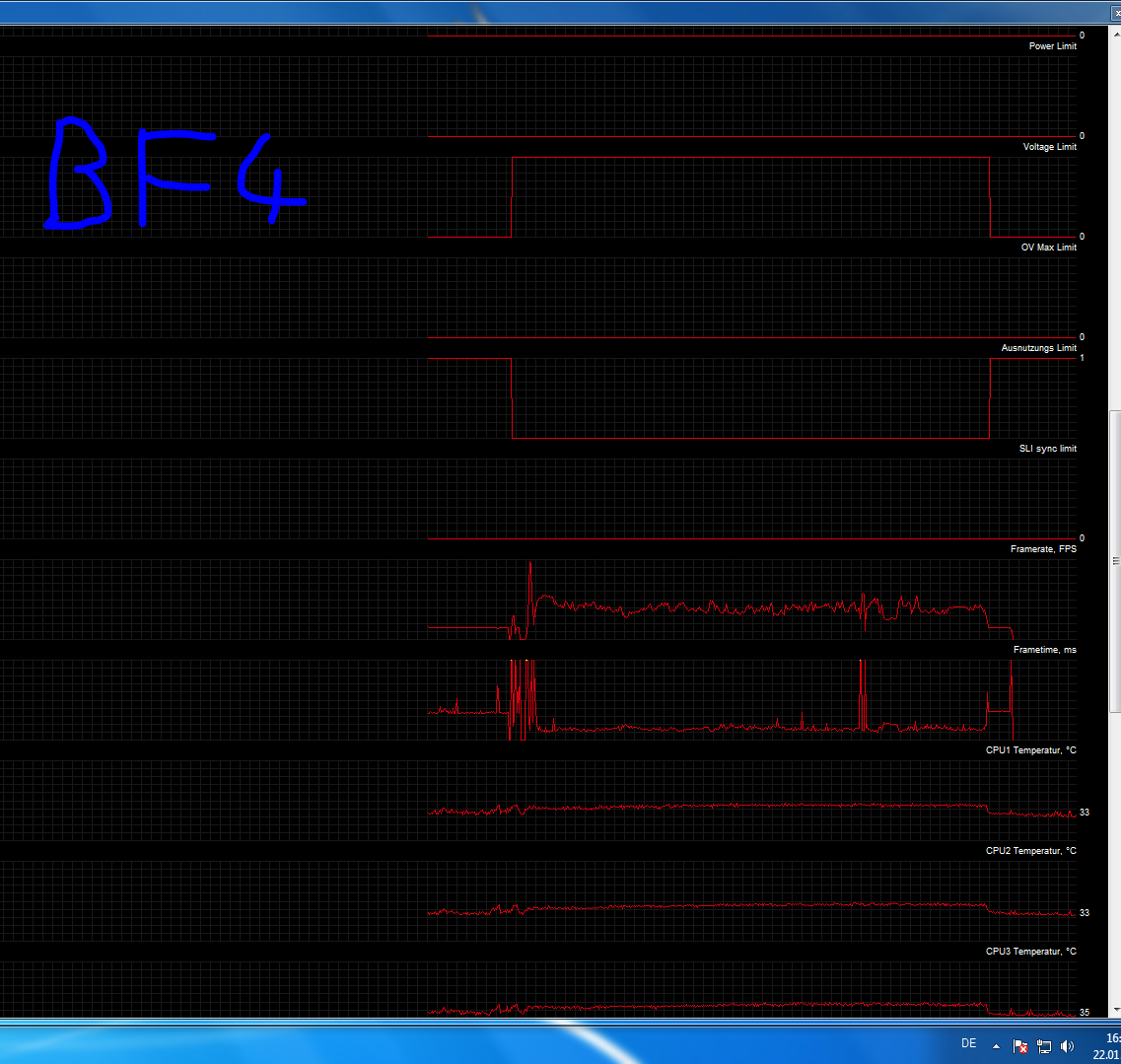

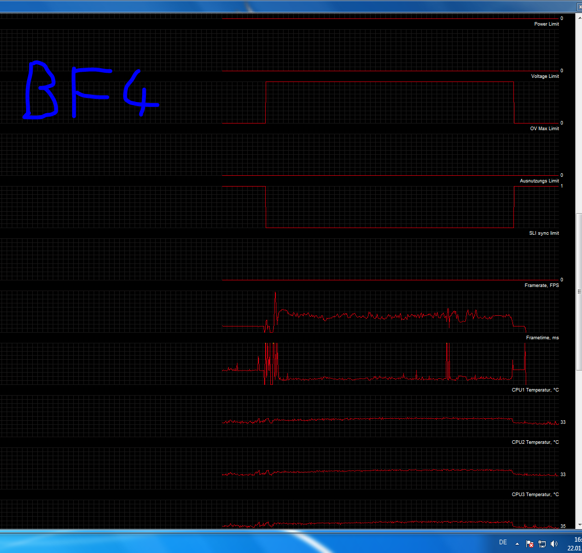

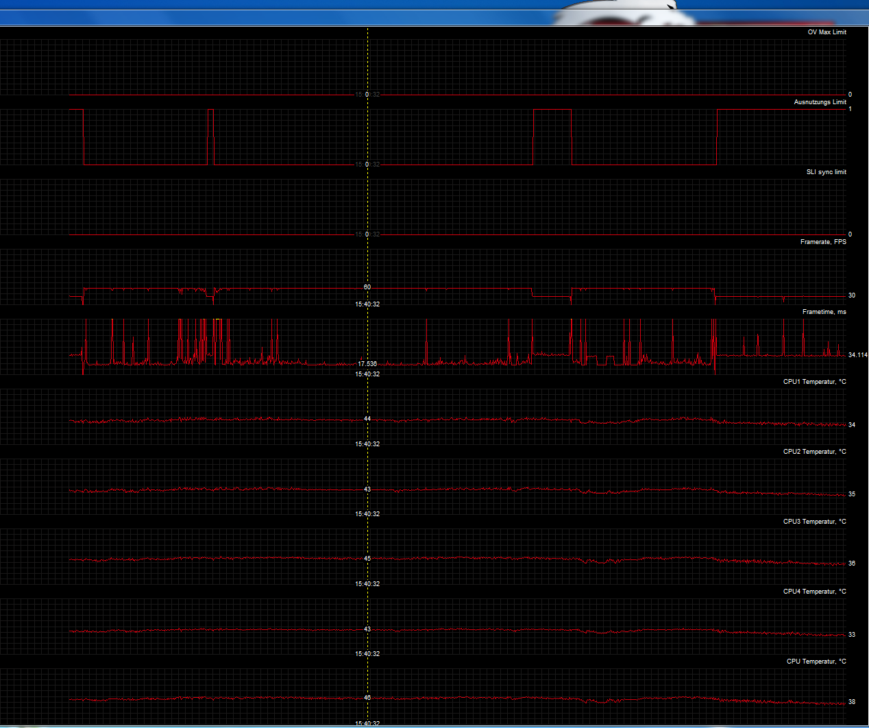

Wie kann ich denn die Frametimes messen, bzw anzeigen lassen ?
Klick auf Beobachte in meiner Signatur.
Habe das mal beim spielen laufen lassen...
GTA 5 hat mehrmals in der Minute Ruckler
Battlefield ruckelt fast dauerhaft, unspielbar...
