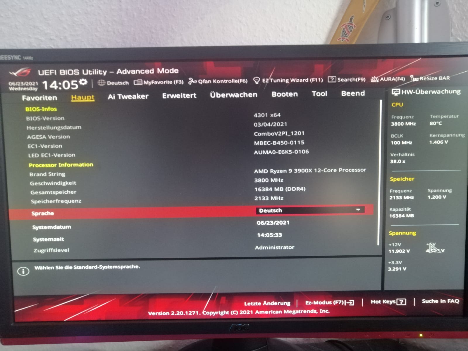

Hast du vielleicht ein BIOS Update oder etwas gemacht, das die Lüftersteuerung zurück gesetzt hat?
Prüfe bitte mal im BIOS ob der Anschluss an dem die Pumpe hängt eine feste Drehzahl hat. Nicht dass das BIOS die Pumpe regeln will.
Ich habe auch so eine Mainboard CPU Konfiguration, aber den AMD Boxed Kühler, und ziemlich normale Temperaturen.
Schalte im BIOS PBO aus.
Ja, habe gestern das BIOS auf die aktuellste Version geupdated, von der ASUS homepage.

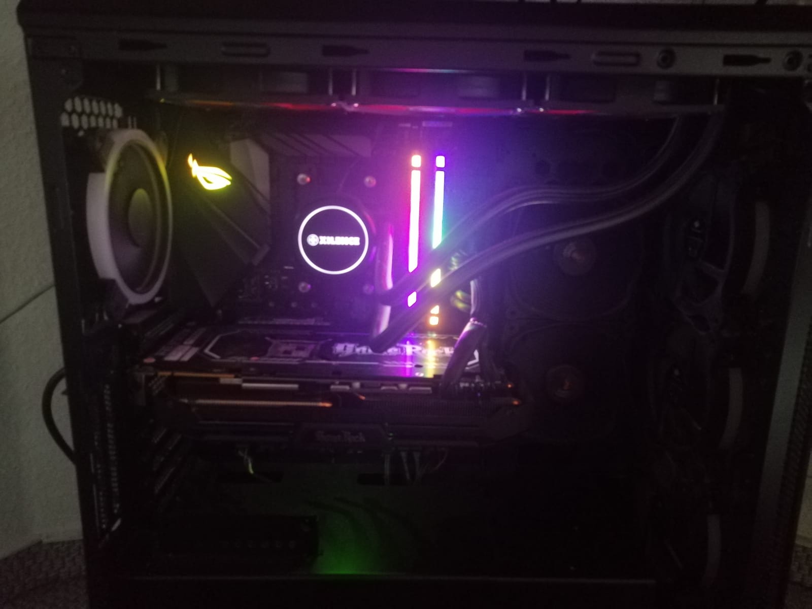

Hier mal die Bilder.

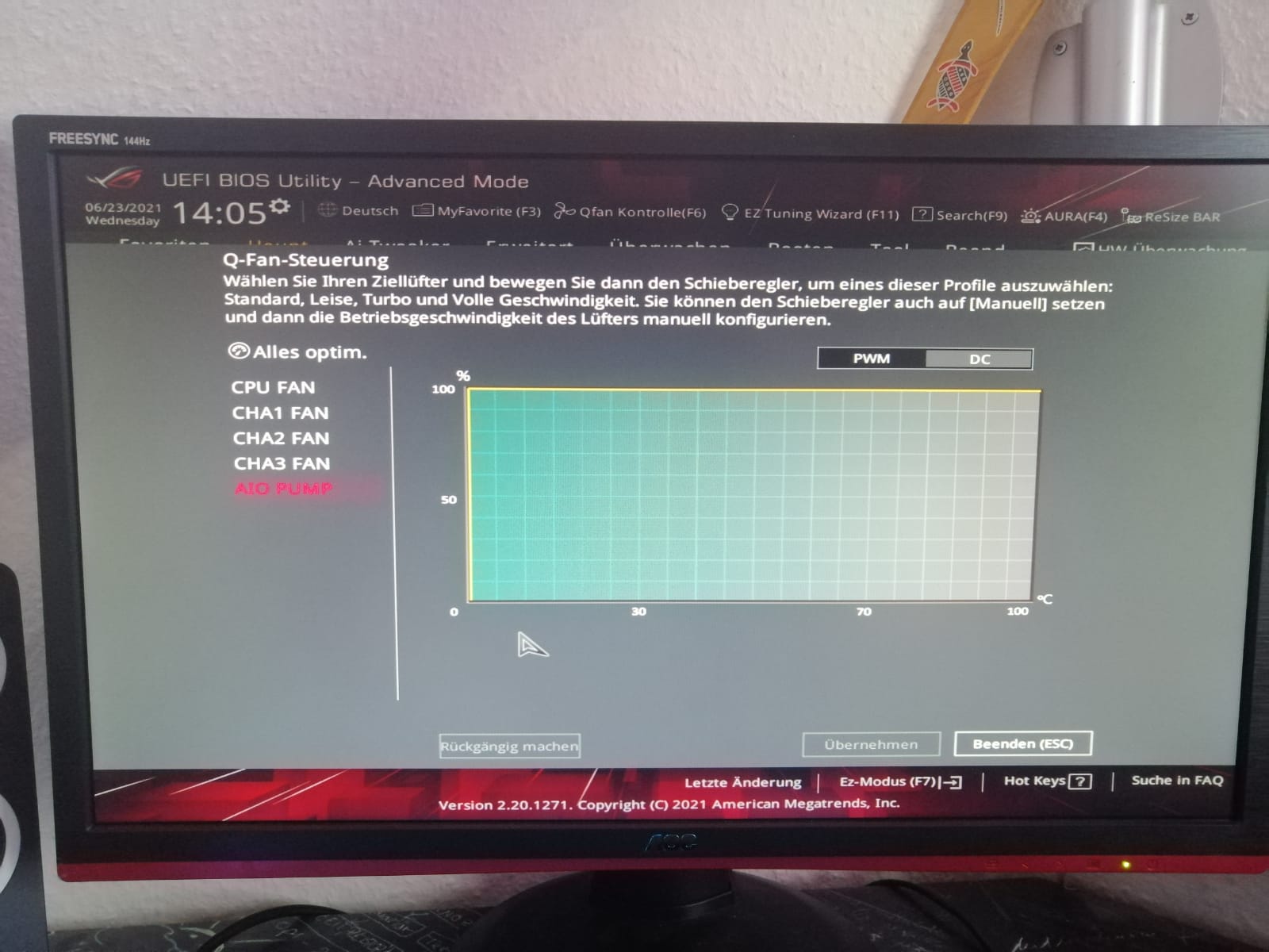

Wird die Pumpe via PWM vom Board aus gesteuert und ist deshalb vielleicht (stark) gedrosselt?
Glaube das müsste auf PWM gestellt sein, wenn ich das Foto richtig deute? Beziehungsweise muss ich sie auf DC stellen? Bin echt extrem unversiert was das angeht, ich entschuldige meine fehlende Expertise :heilig:

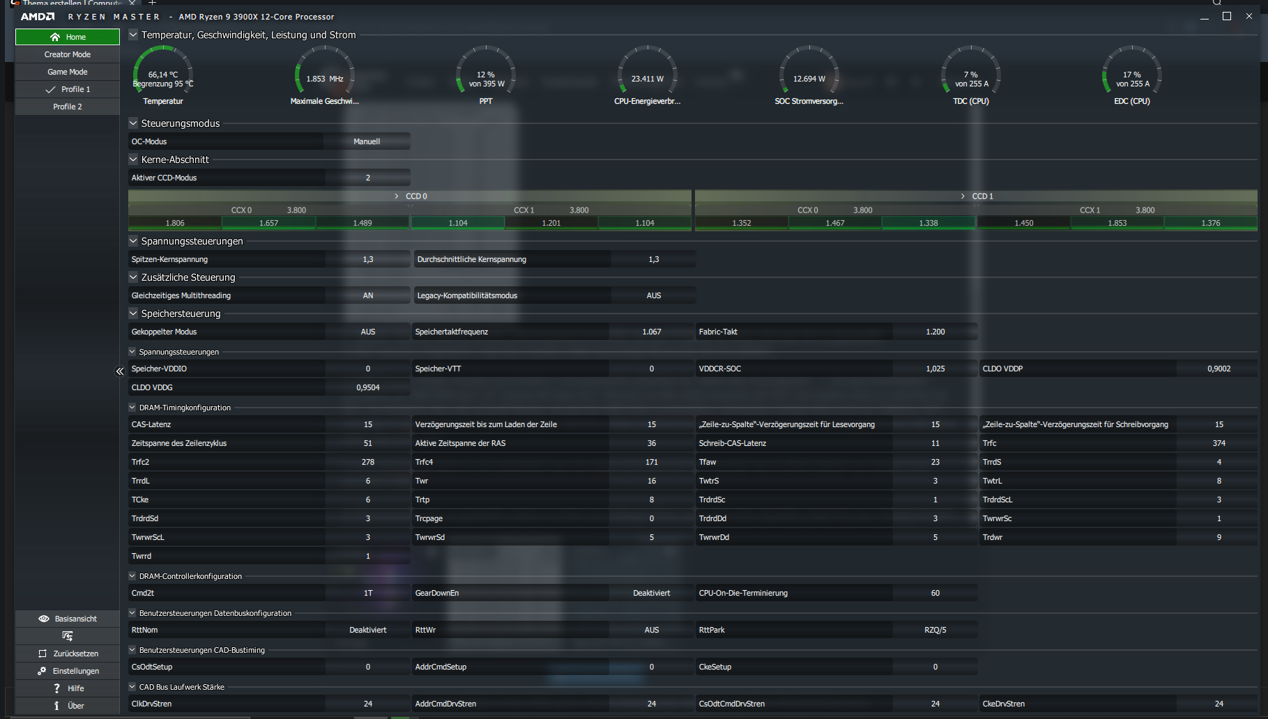

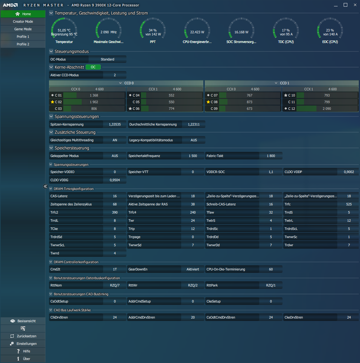

Schaut bei mir so aus, aber habe noch älteres BIOS vom letzten Jahr.
Du siehst, die Limits in der ersten Zeile im Ryzen Master sind andere als bei dir, 142W zB..
Ob die auf PWM oder DC steht ist erstmal egal, sollte beides funktionieren als Regel-/Steueroption.
Wichtig ist nur, dass diese nicht auf 0% PWM oder ähnliches steht, das könnte dann bis zum Stillstand der Pumpe führen. Ohne, dass diese defekt ist.
