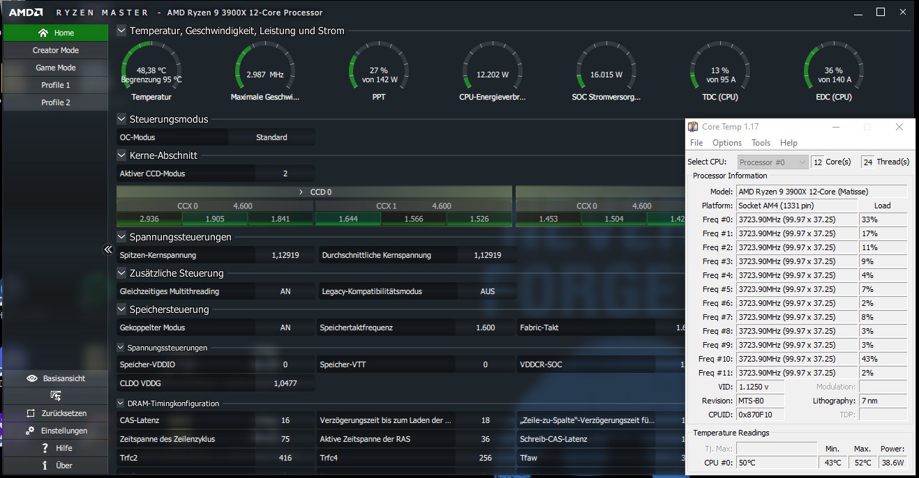

Unverändert fast, im Idle jetzt bei 58°C, sobald man irgendein Spiel öffnet, oder CAD-Programme, dreht es slow and steady auf bis zu 80°C, bis ich dann alles wieder ausmache
Im BIOS start bei 55°C dreht dann innerhalb fast einer minute auf bis zu 85°C

oben idle
unten mit cad programmen, games und browser offen
es war die pumpe ladies and gentleman, danke für eure tipps
