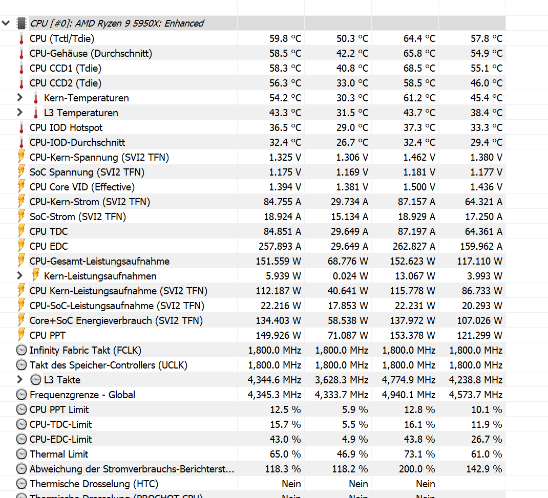

Liquid Freezer II 420 mit 5950X​
Kurzer Lauf mit Prime 95 Max Power

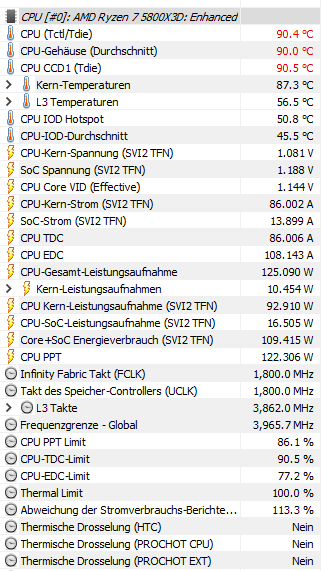

Ich sehe aktuell kein Problem. Mich interessiert hauptsächlich welche Kühlung es schafft die CPU unter 90° zu halten, beziehungsweise ob das überhaupt möglich ist.

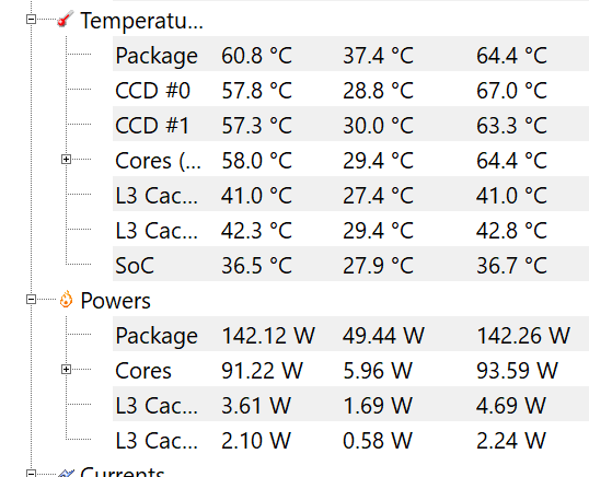

Die Messung sagte 142 W.
Auch mit Powerfreigabe via Precision Boost und dann 152 W sehen die Temperaturen nicht viel anders aus:
