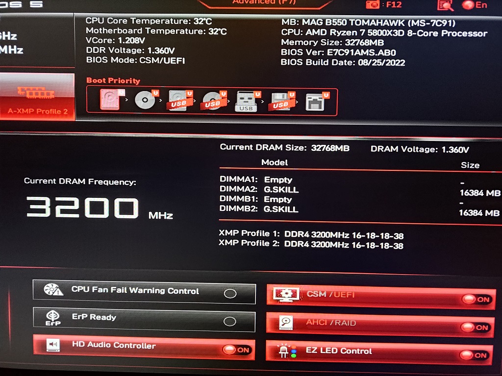

Speicher richtig verbaut (A2 u B2 ist es bei meinem MSI), XMP eingestellt?
Ohne alles sollte er out of the Box bei deutlich über 14k landen, mit Optimierungen dann bei über 15k
Wie geschrieben, das neuste Bios Update ist drauf. Das letzte ist vom August 2022 für das Board.
Der Speicher ist richtig verbaut, ja. XMP2 ist auch aktiviert. Ich bin sehr verwirrt.

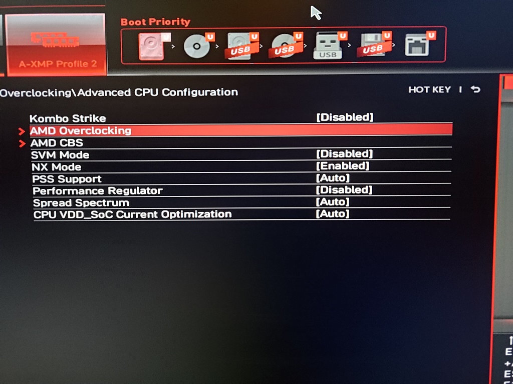

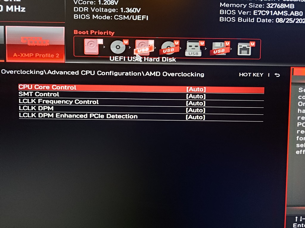

Gehe mal die Bios Einstellungen durch.

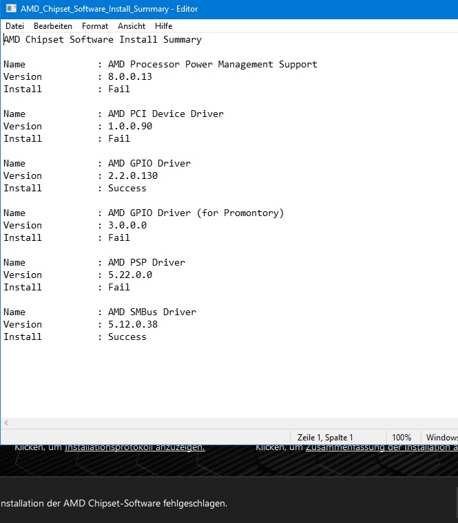

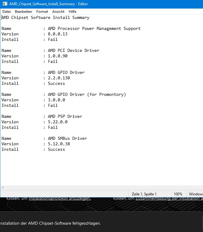

Error 1316, das angegebene Konto ist bereits vorhanden sagt er mir beim installieren
Wenn ich dem AMD Chipsatztreiber vorher deinstallieren will, dann motzt er rum, dass er den Pfad nicht finden kann c:/program files/AMD.... usw

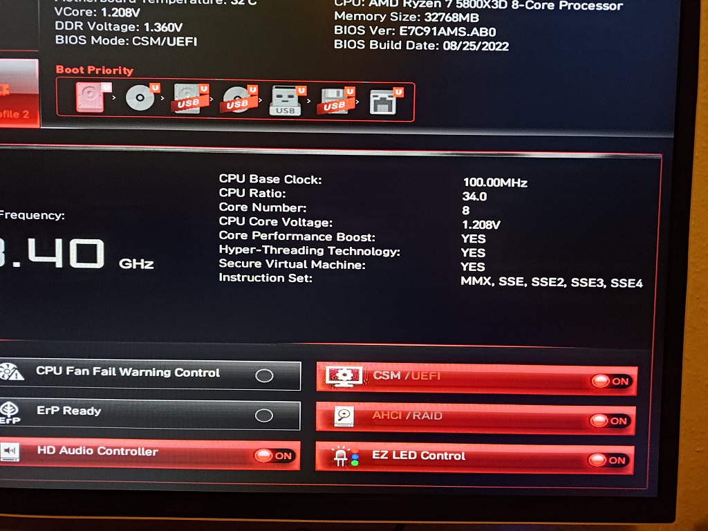

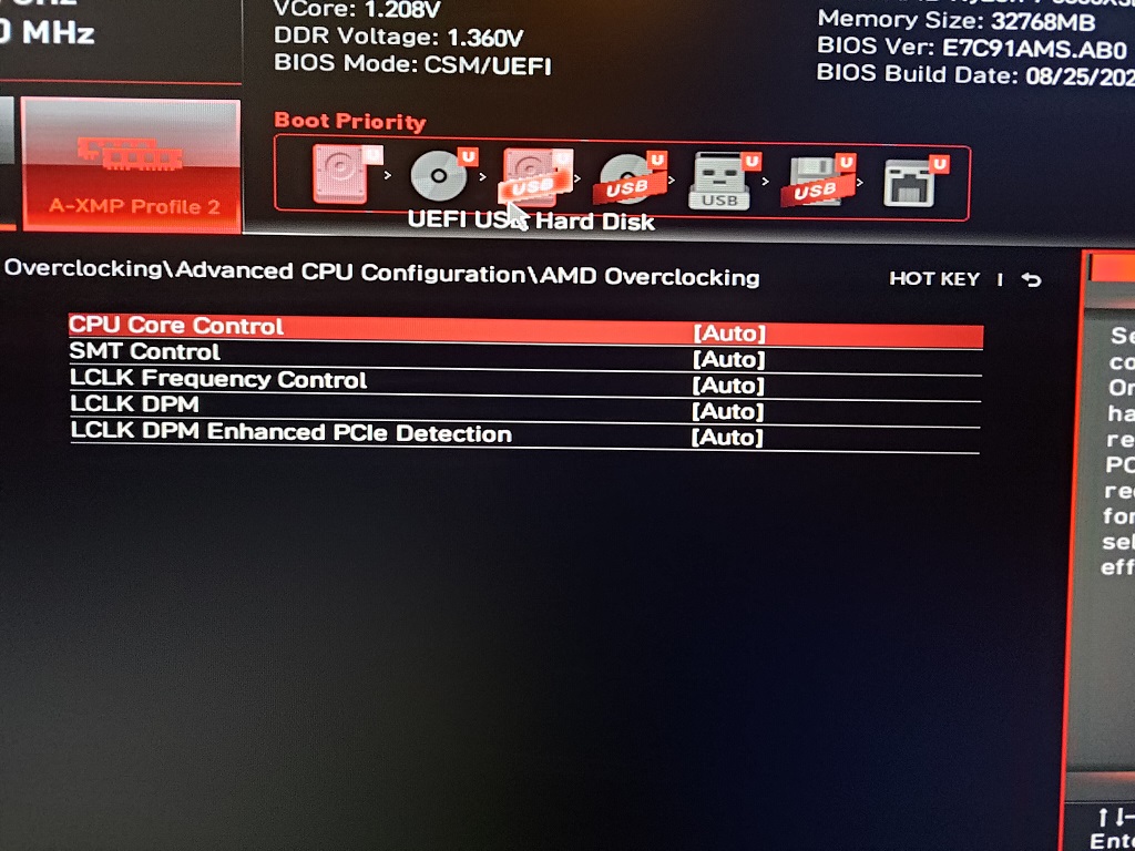

Hast Du im Bios Kerne deaktiviert?
nein da dürfte nichts deaktiviert sein. Es gibt einen Auswahlpunkt wo ich 1, 2 4 oder 6 Kerne auswählen kann, aber das steht auf Auto oder deaktiviert, muss ich nochmal nachsehen.

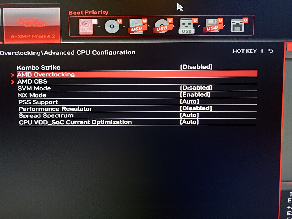

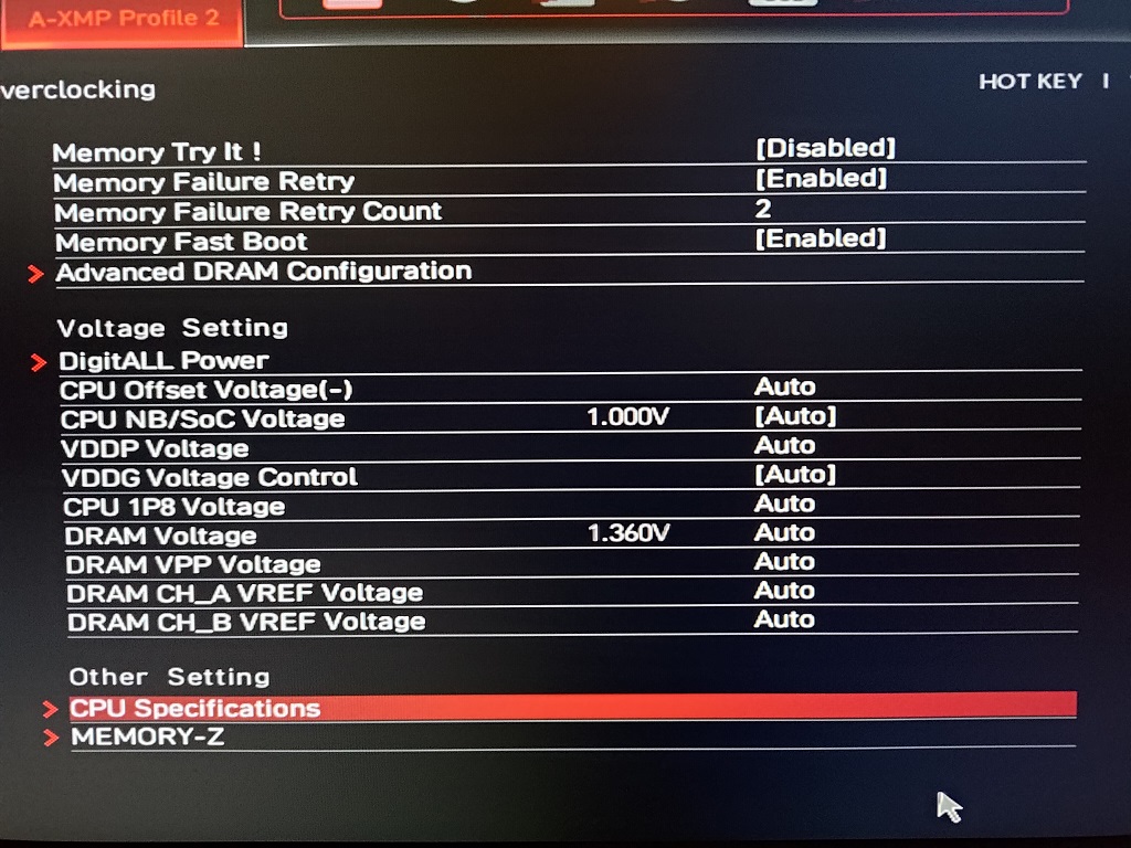

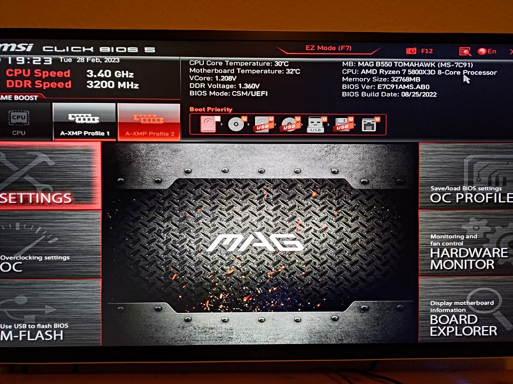

okay das ist arg allgemein. Für meine semi geübten Augen sieht alles okay aus im Bios. Hier die Fotos

Schau mal im Worklog Threat rein. Da stehen die empfohlenen BIOS Einstellungen drin.

Die blöden Chipsatz Treiber kann ich weiterhin nicht deinstallieren oder neu installieren.
Aber ich hatte tatsächlich durch meinen 5600x in Windows immer alle 6 Kerne aktiviert. Daher wurde auch der 5800x3d auf 6 Kerne begrenzt. So ein Mist aber auch.
Das mit den Chipsatz Treibern ist trotzdem unfassbar.

Schon mal MS FixIt probiert und danach Neuinstallation des Chipsatztreibers?
Ich hab nochmal ewig gelesen und werde es heute nach der Arbeit mal mit dem Revo Uninstaller versuchen, dann Neustart und dann nochmal neu installieren. Das Feedback ist sehr gut bei dieser Lösung.
