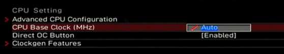

Da ich kein ACE da habe, kann ich dir nicht sagen woran es liegt, es klingt jedenfalls danach, dass das spread spectrum aktiv ist (deswegen die Schwankungen) und wenn du dieses nicht deaktivieren kannst (vorhanden sollte es sein) dann wird sich das nicht ändern lassen.
Sieht das so bei dir aus?
Oder eher so?
Wenn letzteres, dann hat MSI die Option fälschlicherweise eingebaut, denn das ACE hat mWn. tatsächlich keinen externen Taktgeber.
Unter dem Reiter "Advanced CPU Configuration" solltest du dann die Möglichkeit finden das Spread Spectrum zu deaktivieren, falls auch das nicht vorhanden ist, dann hat MSI wohl mit dem 1208er beim ACE etwas falsch gemacht.
Oder eher so?
Da kann man wohl leider nichts machen. Ich gehe auf 1.2.0.7 zurück und hoffe das MSI da nochmal ein überarbeitetes Bios bringt. Du hast ja auch bestimmt das Bios vom Ace 1.2.0.7 gemoddet. Schau ich mir das mal an, trotzdem danke für die Mühen
