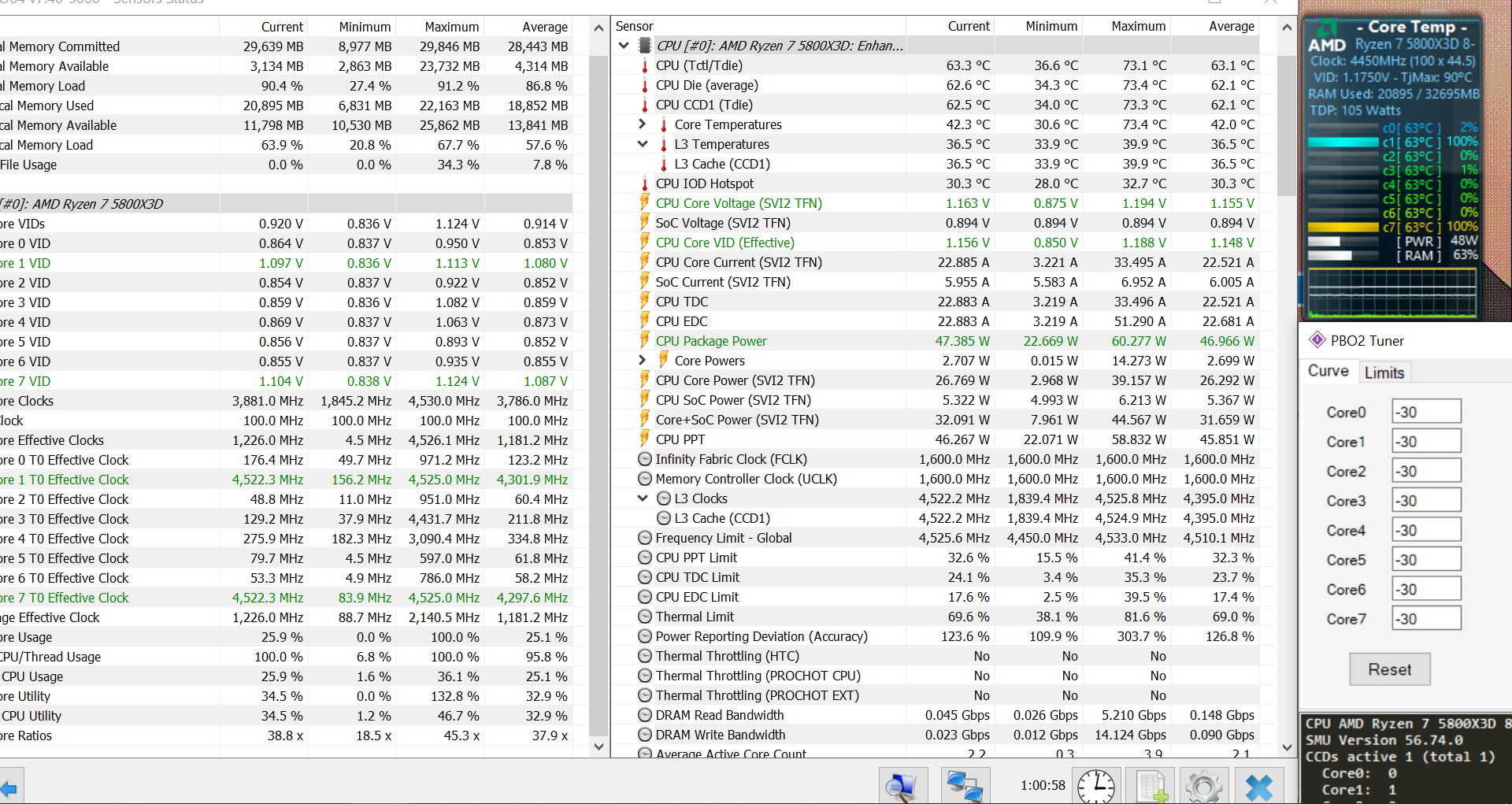

Ich habe gerade den 5800X3D frisch eingebaut und somit meinen 3700X in Rente geschickt.
Mit ein paar empfohlenen Grundeinstellungen, meinen vorherigen RAM-Timings (OC @3600 MHz CL16), AGESA ComboV2PI 1208 sowie CO -30 (ja, läuft wohl soweit tatsächlich damit) komme ich auf folgendes Ergebnis beim CB R23:
Temp beim Multicore-Test (mit angepasster Lüfterkurve) max 81°C.
EDIT: Der Takt liegt beim Multicore-Test durchgehend bei 4,45 GHz.
Für ein "Kurz-Tuning" ins Unreine hinein kann ich mich nicht beschweren.
Für ein paar Punkte mehr setzte ich mich da jetzt nicht noch Stunden dran. Kann so bleiben.
Vielleicht lote ich noch aus, was bei 3800 MHz beim RAM noch geht. Aber das macht beim X3D ja eh kaum einen Unterschied. Muss also nicht unbedingt sein.
EDIT 2: Mir ist eingefallen, dass ich noch den Energiesparplan für Ryzen 3000 drin hatte.
Ich habe jetzt - inkl. minimalen Modifikationen im BIOS - den Ryzen 5000 V5.3 Pizzamod Plan installiert.
Werde beizeiten nochmal Ergebnisse damit und mit dem Plan "Höchstleistung" nachreichen.

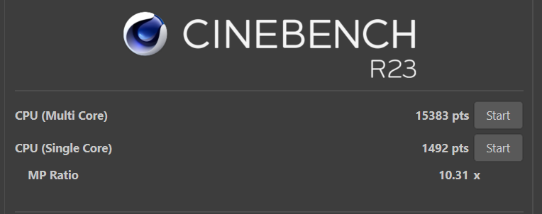

Hab gerade einen run gemacht mit CB23. Hwinfo hab ich zum ablesen genutzt. 4,4 GHZ allcore, 84° CPU Temperatur und 15130 Punkte . Spannung pro Kern liegt bei 1,2v. CURVE-30 liegt im BIOS an. Ein Offset hab ich mit diesem BIOS jetzt noch nicht getestet. Nach 3 durchläufen sind die Punkte aber auf 14843 gesunken und die Temperatur auf 88° geklettert. Eigentlich ist mir der CB23 egal, ich schaue nur ob die Grundperformance im Vergleich so etwa passt

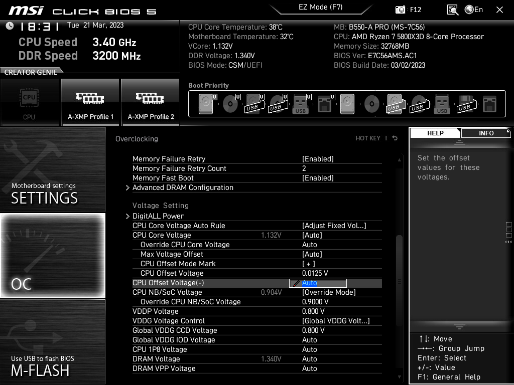

Ich hasse alle Bordhersteller dafür weil sie das alle so machen u, es total undurchsichtig ist. In den Kauf Beschreibungen schreiben sie immer schon rein was für tolle Sachen sie auf den Brettern verbaut haben.Verangry schrieb:Wieder biose modden.. ich hasse MSI dafür, aber so machen die halt ihr Geld.
Das teuerste Board hat alles frei geschaltet und dann gibt's Abstufungen je nach Preisklasse.. naja was soll's.
Wenn du aber wissen willst was davon man mit diesem spezifischen Board jetzt genau nutzen kann weiß nicht mal ihr eigener Support bescheid.
Es sollte doch reichen das Teurere Boards auch mehr u. bessere Ausstattung haben, dann muss ich doch nicht auch noch Boards die eh wenig Ausstattung haben künstlich im Bios beschneiden. Das wird dann auch noch nirgends dokumentiert/Kommuniziert was nun geht u. was nicht.
Ich kauf mir doch auch keinen VW Polo u. muss dann feststellen Schiebedach ist zwar eingebaut geht aber nicht, Fensterheber, Zentral Verrieglung, Blinker Rückstellung. Intervall Scheibenwischer. Ist alles vorhanden aber ohne Funktion. Geh ich daraufhin zum Händler sagt der dann" Jooh. . hätten sie nen Golf gekauft würde das jetzt alles funktionieren aber beim Polo bieten wir das nicht an"
Daraufhin müsste ich dann zu dir kommen u. du müsstest mein Steuergerät moden damit auch alles bei meinem Polo funktioniert.
Was da los wo kommen wir denn da hin
Genau so ist es denn es gibt jetzt direkt darunter eine Einstellmöglichkeit also nur für den Minus Offset.basti2910 schrieb:Übersehe ich eine Option, die dafür zusätzlich noch eingestellt werden muss?
Z.b. diese "low voltage protection"?
Sprich die Option wo du ein + oder - vorwählen kannst, da funktioniert nur der + Reiter der - Reiter hat keine Funktion.
Fallst du es nicht findest kann ich dir ein Bild machen.

Check ich nicht, bei der Temp hat meiner nur 4,3GHz und macht dann etwa 14750?!MuMplz schrieb:4,4 GHZ allcore, 84° CPU Temperatur
Hast du bei effektiver Takt geschaut?
Maximal, Minimal oder Durchschnitt?MuMplz schrieb:Spannung pro Kern liegt bei 1,2v

4BitDitherBayer schrieb:Genau so ist es denn es gibt jetzt direkt darunter eine Einstellmöglichkeit also nur für den Minus Offset.
Danke für den Hinweis.
"Negative" habe ich natürlich ausgewählt, aber ohne Funktion natürlich witzlos.
Dann bleibt er jetzt einfach so. Keine Lust mehr ^^

Ich glaub ich hab mich etwas missverständlich ausgedrückt u. deshalb noch schnell ein Bild gemacht.
Die Markierte Kolumne ist was du suchst.
Ihr seht wenn ich sonen krasser Overclocker wie z.B, der Roman wäre könnte ich mit dem Bios mod sogar Positiv & Negativ als Offset zugleich verwenden.

könntest du diese settings (alle einstellungen?) den leuten hier auflisten?Raptor85 schrieb:Mit ein paar empfohlenen Grundeinstellungen
und ja passt doch eh, was bringen dir 150 CB punkte mehr die im spiel x vermutlich nicht mal ein FPS sein werden. es geht dabei ja nur um zu checken ob man im plan liegt und welche parameter man sich notieren kann.

Wie kann bei der Temp der max. Boost anliegen?Raptor85 schrieb:Temp beim Multicore-Test (mit angepasster Lüfterkurve) max 81°C.

In der Spitze komme ich sogar bei 86°C an. Boost von 4,45 GHz lag trotzdem an.MehlstaubtheCat schrieb:Doch, weil er bei 80 eben noch nicht so stark runter regelt wie es bei einem anderen Modell der Fall wäre.
Aber da ich im Nachgang noch ein wenig was verändert habe, muss ich eh nochmal testen.
