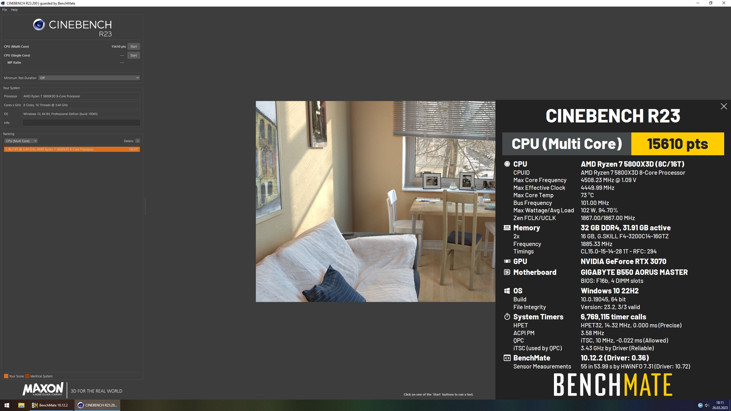

Hab mal die verschiedenen Stufen LLC probiert. Bei Low bleibt der effektive Takt im CB durchgehend bei 4449 MHz und ich hab 15023 Punkte. Die magische Grenze von 15k hab ich erreicht, also passt das so für mich :D

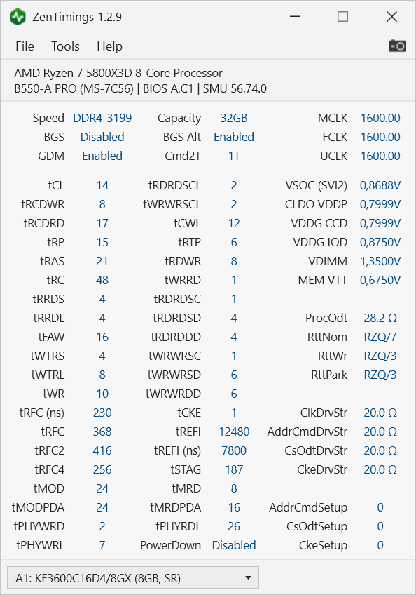

2. Ram eingestellt, dabei hab ich niedrigste Spannungen priorisiert (auch die Neben Spannungen rechts) nicht so sehr die Timings.

6. SOC-Spannung herab setzen. So nun beginnt der Spannende Teil meines Beitrages denn ab hier gab es massive Veränderungen zwischen AGESA 1.2.0.7 u. der Jetzigen.
Ich konnte mit der neuen AGESA 1.2.0.8 meine SOC-Spannung von vormals 0.900V auf 0,860V senken ohne die Stabilität zu beeinträchtigen. Wie man schnell sehen kann reicht aber diese kleine Differenz nicht aus um von 21 Watt auf 18,7 Watt zu kommen.

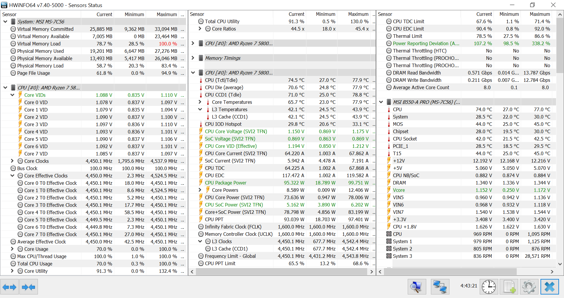

Ich hab hier noch ein Screen mit einem Workload also kein Benchmark. vielleicht kann das ja einigen helfen deren 5800X3D zu heiß läuft. Einfach mal Spannungen vergleichen um zu versuchen das eigene System etwas kühler zu bekommen. Die Relevanten Dinge hab ich grün eingefärbt.
In diesem Workload nutze ich Handbrake um alte DVD`s zu archiviren. Das Läuft soweit über die GPU da ich aber einige Filter verwende muss die CPU mitarbeiten. Wie man sehen kann schwankt die CPU Auslastung zwischen 90 u.130%. Dabei erreicht er knapp 100Watt bei Max all Core Boost. Die Temperatur geht nach c.a. 4 Stunden dabei nicht über 78°C ab 80°C würden meine Lüfter auf 100% gehen.
Soviel zum Thema der 5800X3D sei eine reine Gaming CPU für full multi core aufgaben würde er zu heiß u. ohne Aio sowieso. Sicher ist er für solche Aufgaben nicht die Ideale Wahl aber er kann es auch wenn es sein muss.
BTW. mit diesen Einstellungen erreiche ich im CB23 noch knapp 14500 Punkte ohne Taskmanager Priorisierungen oder sonstigem Bios Gedöns. Mir hat die neue AGESA 1.2.0.8 wirklich einiges gebracht das System läuft viel Robuster als zuvor. Mittlerweile bin ich voll zufrieden mit der Leistung u. vor allem dem Verbrauch wobei er mir im Idle immer noch einen Ticken zuviel säuft. :D
