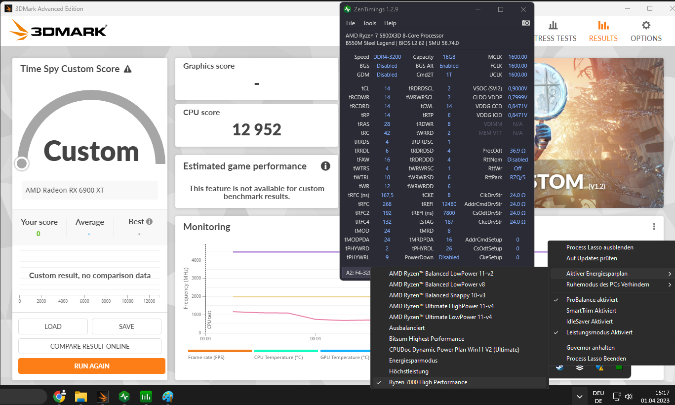

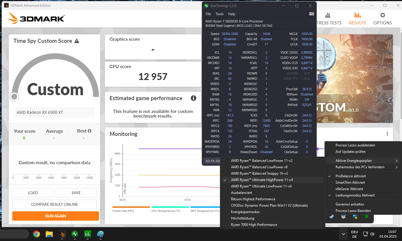

assou, ne - ist das problem von chats/foren - da wird man leicht falsch verstanden.

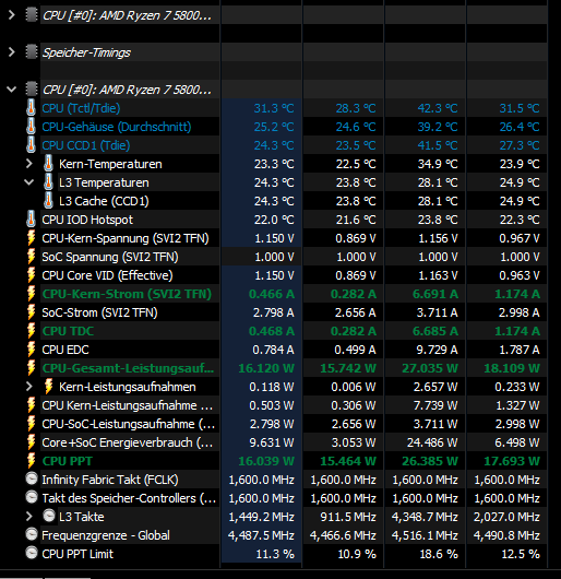

hab kein IDLE thema, auch wenn du/creek eine nuance tiefer gehen könnt. 10W liest sich schon fein.
wie du siehst kann ich dein result quasi 1:1 nachstellen.
dazu braucht es - hab noch nicht viel mit deinem plan probiert und warum auch immer - aber den W11 eigenen "Energiesparmodus"..
irgendwann werd ich schon noch rausfinden wo die letzten 3.589W (auf 10W) einzusparen sind - lol
Reaktionen: 4BitDitherBayer

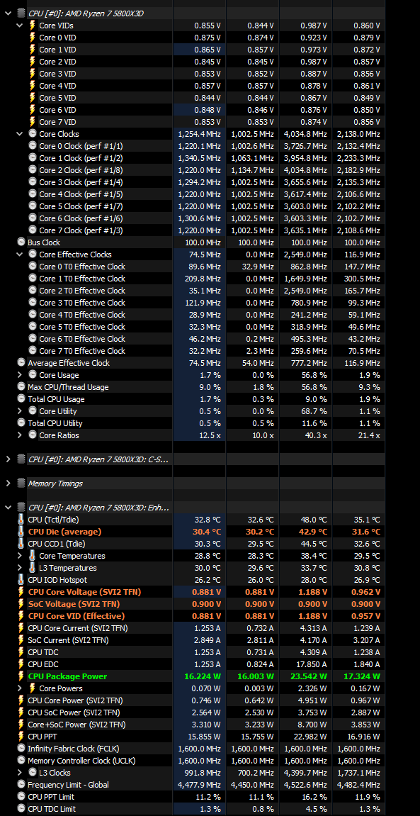

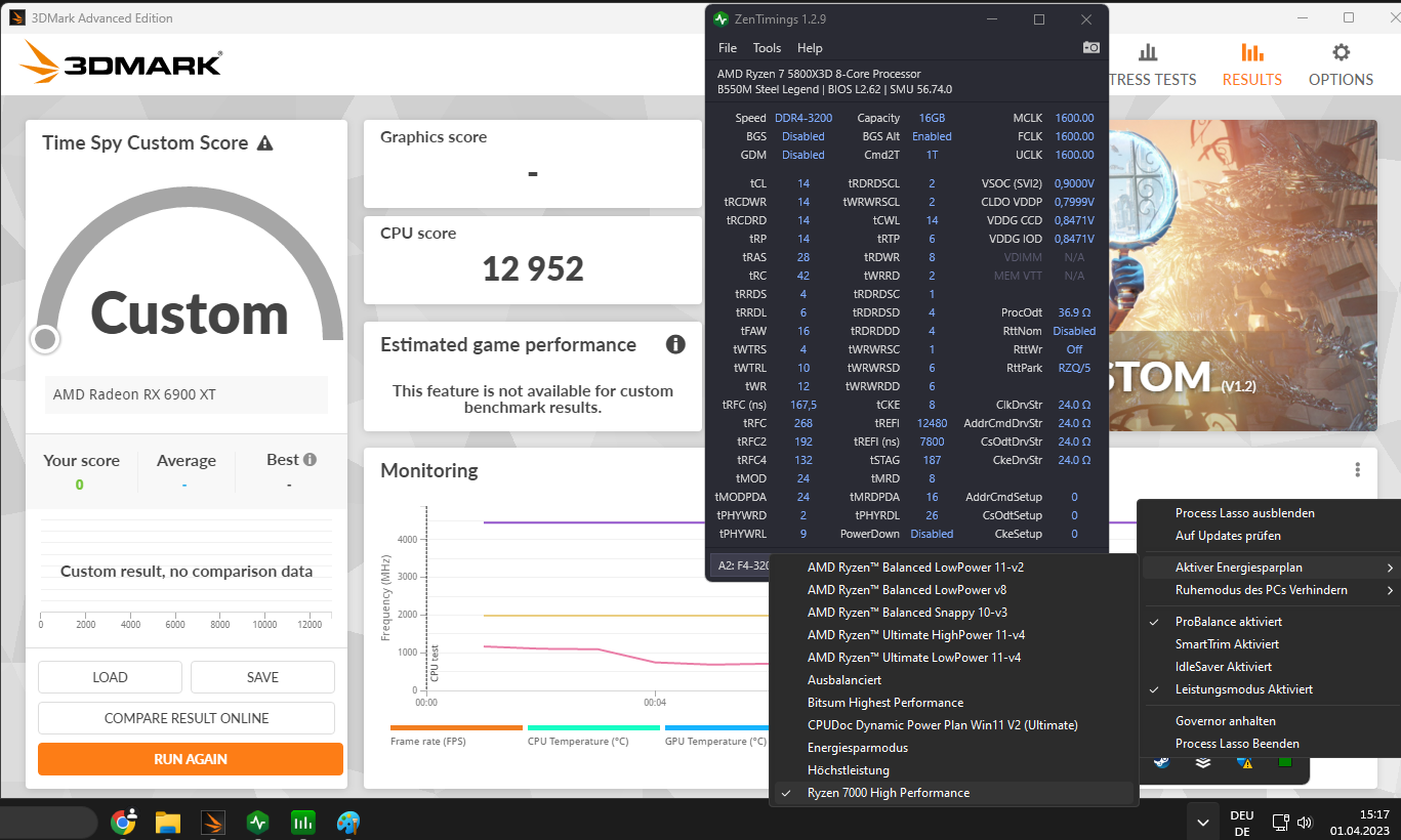

Habe die Tests mit dem (Ryzen7000HighPerformance) soweit durch.
Ich habe dabei alle Einstellungen gelassen wie sie waren außer die PCI-Express Energieverwaltung auf maximale Energie Einsprungs Gedöns geschaltet.
Wie schon erwähnt geht der Takt im Idle nicht unter 2.860 MHz da bringt es auch nichts wenn ich den Wert von 5% auf 1% herab setze. Lustigerweise senkt er sich auf 571.4MHz wenn ich den Max Leistungszustand auf 1% stelle
Als ich dann mein Windows 10 so dahin schleichen sah hab ich Gott u. die Welt verflucht u. so bei mir gedacht.
(Wo war Windows 10 als ich noch einen Pentium III mit 1GHz hatte es hätte so gut auf dieser Maschine performt) wobei sowas muss man sich nicht zu oft geben :D
Auch die Vermutung das Kerne mit gerader Zahl stärker ausgelastet werden bei dem Plan hat sich bei genauerem Testen nicht bestätigt.
Was die Leistung angeht kann ich "fas7play" Beobachtungen bestätigen der Plan ist nicht schneller aber auch nicht langsamer als andere.
Da sich der Plan bei mir anders verhält als bei euch denke ich mal das der für W10 o. einfach nur bei meinem Windows nicht so funktioniert wie es eigentlich vorgesehen ist.

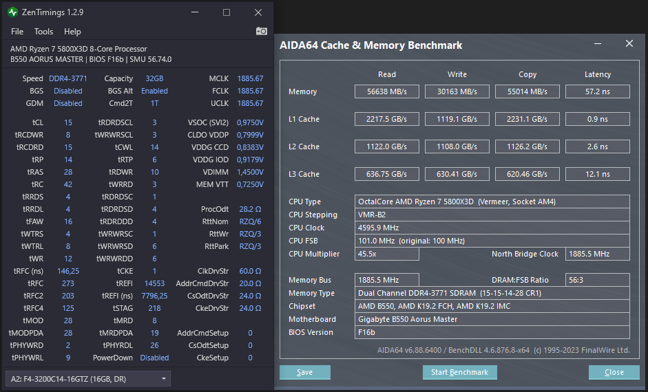

frysis001 schrieb:
Mit welcher Dram Voltage laufen deine Riegel? Gdm off ist ja auch ziemlich gewargt. :)
gute alte samsung B-dies, laufen mit 1.38V, werde hier noch nachbessern - 1.36V sind auch möglich (tests noch ausstehend). (SOC = 0.900V) :)
Reaktionen: frysis001
Sauber, bin auch am überlegen ob ich mich da mal dransetzen soll, meiner mag nur bis 3733 ohne WHEAs laufen. Daily nutze ich aber 3200 Mhz, hab auch die guten B-dies. 👍3200 Mhz GDM off find ich geil.
Reaktionen: Fas7play

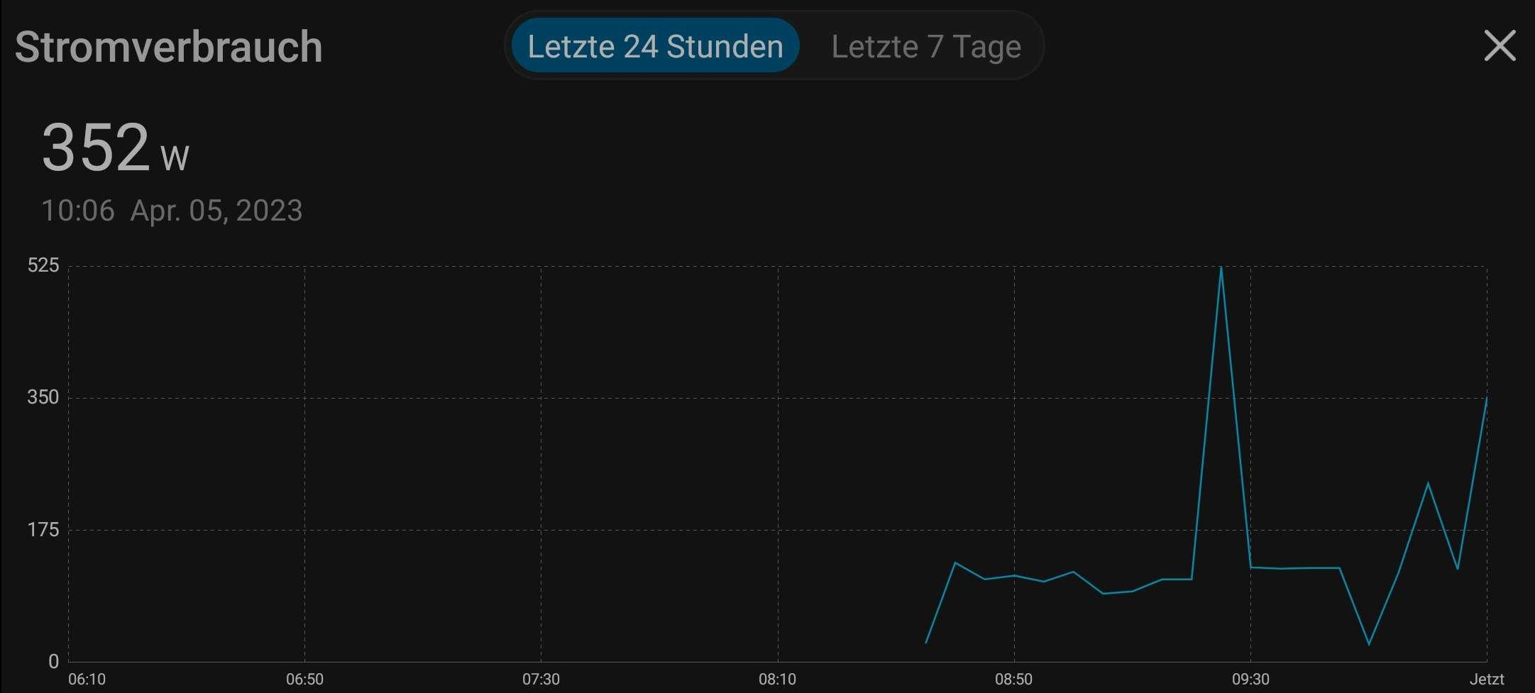

Weil es irgendwie hier auch gut passt:
Stromverbrauch an Steckdose !
Messgerät: TP-Link – Tapo P110
System: siehe Signatur
SYS: WIN11, Energiesparplan: "Energiesparmodus" + ASPM aktiv
CPU: 5800x3D (UV+) CO -10 -20 -26 -22 -20 -26 -25 -22 PPT/TDC/EDC 142 95 140 (Stock!)
GPU: 6900 XT (UV+ 225W Limit via MPT, GPU hat ab Werk eig. 332W)
Monitor 1: LG 27 GP850-B 165Hz
Monitor 2: Benq 24 BL2411 60Hz
Sonstiges: (Was hängt noch an der Steckdose)
Ducky One 2 SF, Glorious Model D, HyperX quadcast, SteelSeries Arctis Nova 7, D5next Pumpe, TP-Link SG108E (Switch)
Verbrauch IDLE:
System abgeschaltet: 4W
S3/Energiesparen: 24W
Monitor 1 aus: 72-77W
Monitor 2 aus: 62-68W
IDLE: 87-92W (2x 60Hz)
IDLE: 109-113W (1x 165Hz + 1x 60Hz) PS: AMD pliz fix, thänks
Verbrauch STRESSTEST: (Benchmarks werden gleichzeitig benutzt!)
Prime95 (small FFTs) + Furmark = 524W
Verbrauch GAME:
=> SOTTR - Shadow of the Tomb Raider (Benchmark aktiv) = 352W (Peak von 525W ist vom Stresstest)
