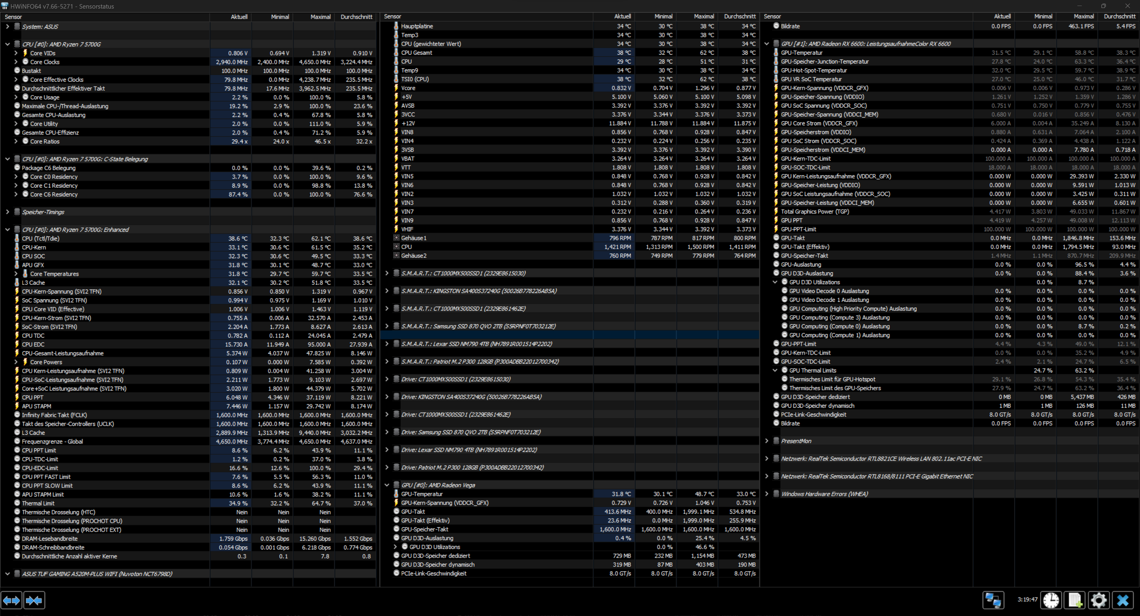

Hab endlich den Screenshot vom 5700G gefunden.
Hier auch alles was bisher gesagt wurde mal schwarz auf weiß.

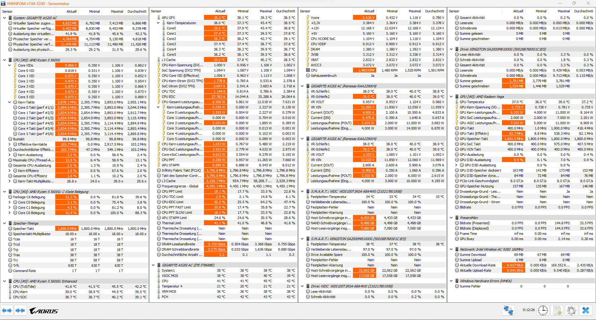

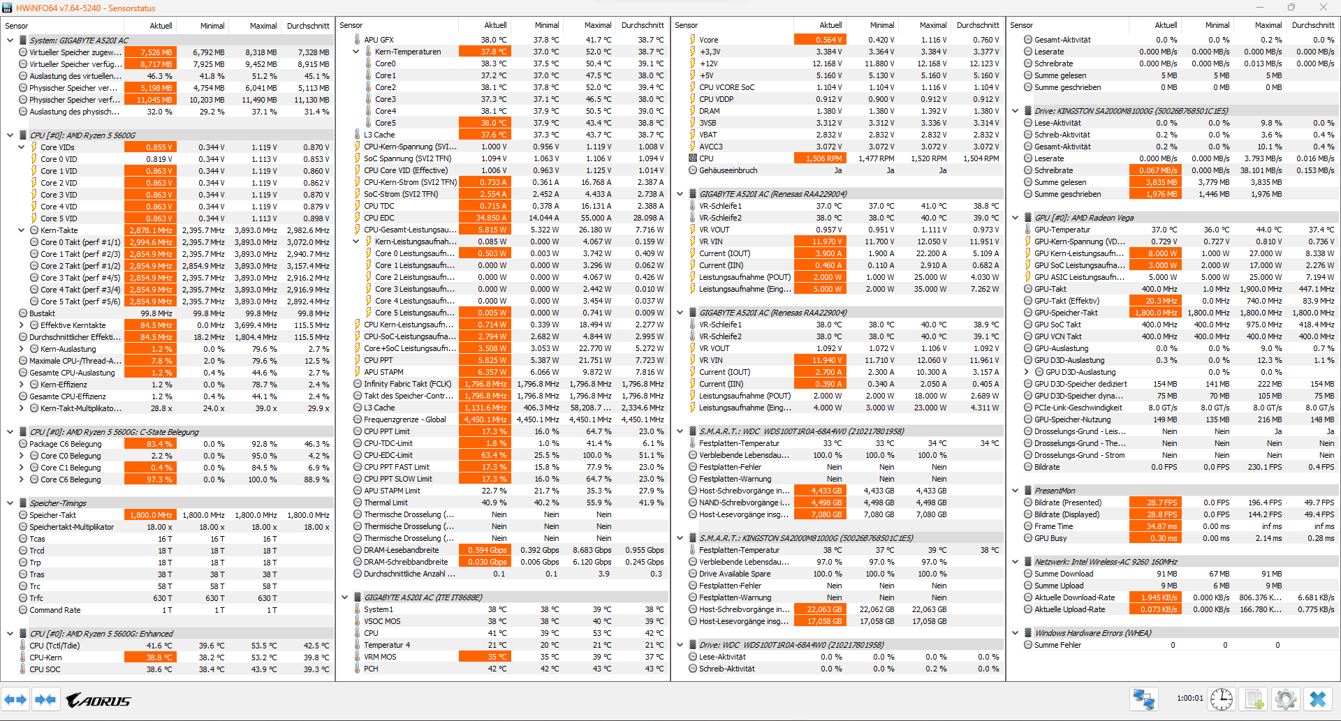

PPT runter bis auf 4,3W
Ausgegraute 6600 im ASPM Modus und so ein paar Sachen zum Vergleich.
Hier liegt aber eine Limitierung der Lastaufnahme auf 35W TDP vor (47W PPt Max erlaubt).
Das war noch vor der Offset Modifikation. Hier läuft der 5700G also lediglich mit einer 35W TDP Begrenzung und den zuvor genannten App Zuweisungen damit die DGPU nicht aus ASPM geholt wird.

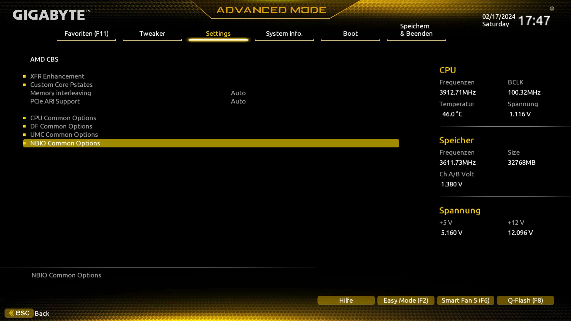

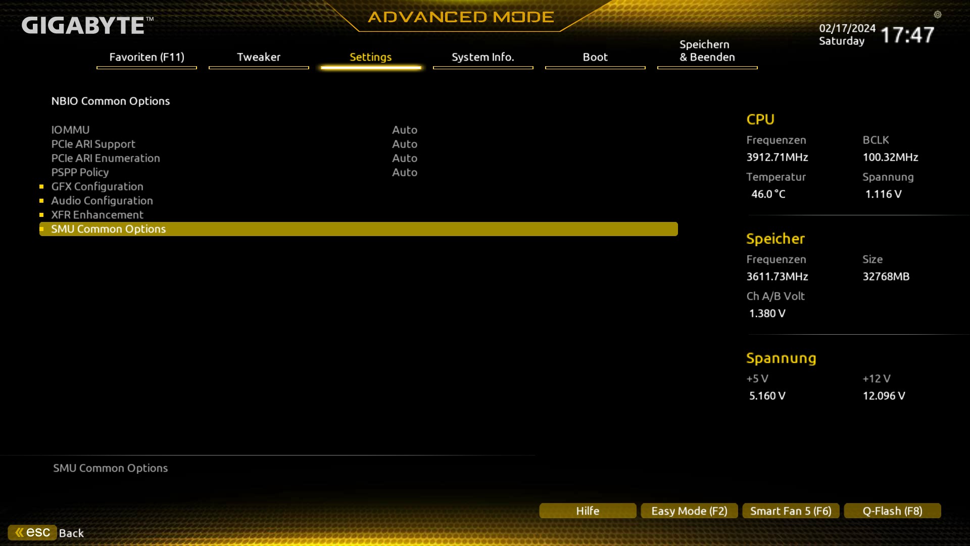

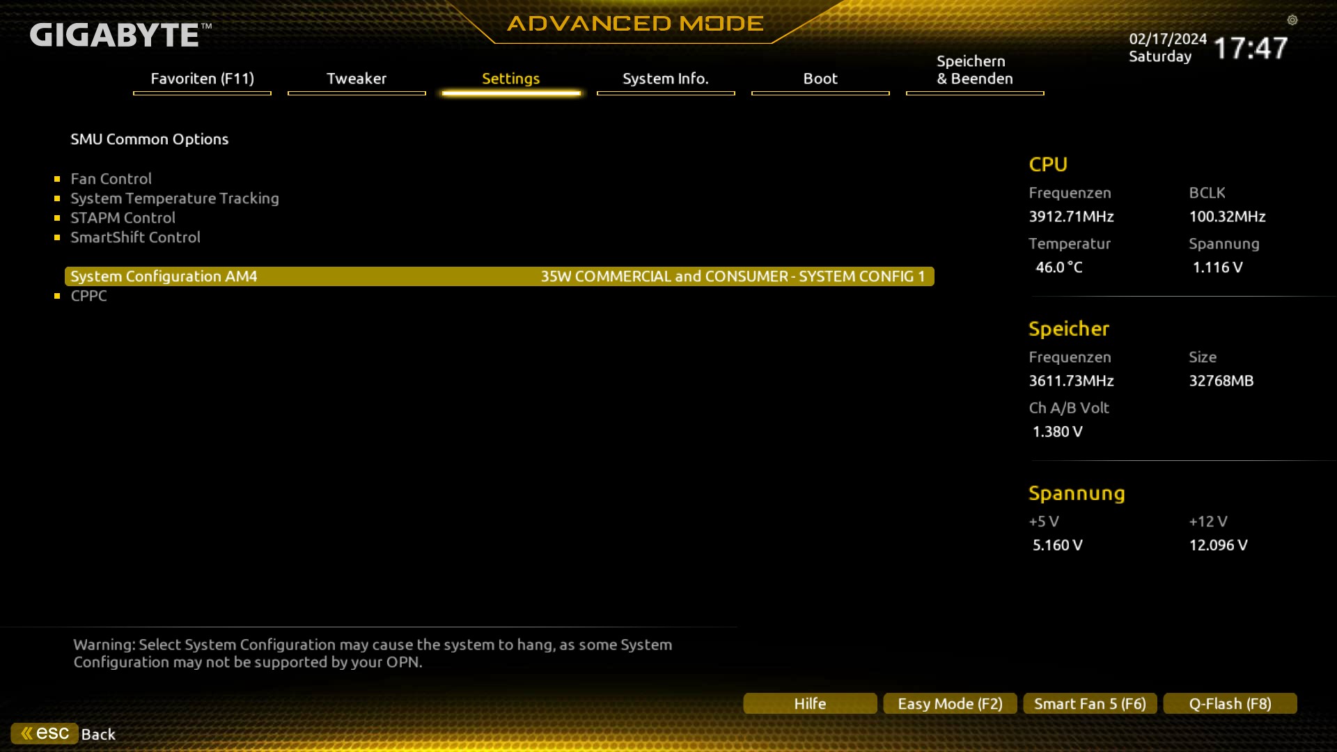

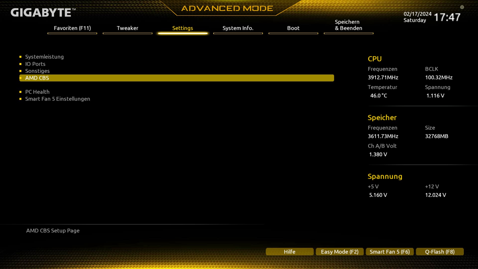

Hier mal der Weg beim A520 und wo die Einstellungen sich hier verstecken. Hilft vielleicht beim Finden.
Reaktionen: duke1976
@duke1976
in einem der enhanced mode könnten ppt,tdc,edc einstellungen enthalten sein.
65/45/35 tdp auswahl müsstest du im AMD menü finden.
du müsstest auch AMD overclocking haben. da gibt es auch pbo manual um selber was einzustellen. achte bei Ptt darauf ob Watt/milliwatt verlangt wird.
