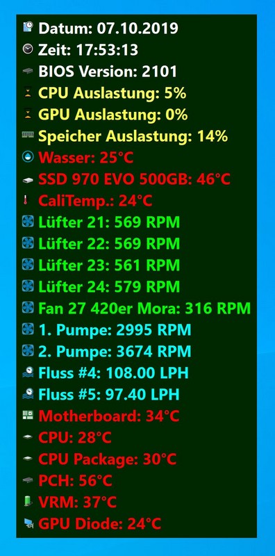

ihr macht mir Angst, was sind das denn für Werte. Heute ist mein MB angekommen. Jetzt warte ich auf bessere Preise für die CPU mal sehen. Das erste mal eine AMD Plattform und dann Temp. Werte die meinen Blutdruck hoch bringen. Ich komme beim zocken nicht über 45°C und jetzt lese ich von Werten die an die 90° gehen.
Traumhaft.
