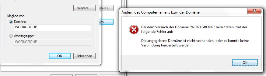

Hallo nochmal...
ich habe jetzt auf squeeze geupgradet nun habe ich samba 3.5.6. Nun mein Problem: ich kann der Dömäne "HOME-SERVER" nicht beitreten. Da kommt jedesmal ein Fehler, dass sie nicht vorhanden sei.
Hier meine smb.conf:

Danke für deine hilfe....cih habe jetzt eine neue smb.conf....aber jetzt kommt bei mir der fehler (bei testparm): "lp_bool(yes-): value is not boolean!" Und es ist immernoch so: wenn win7 ultimate versucht in die domäne beizutreten kommt der Fehler (im Bild). ich weis wirklich nicht mehr weiter.......
Wie lautet denn deine Win7 Domäne?
Systemsteuerung => Alle Systemsteuerungselemente => System
Und dort unter "Arbeitsgruppe: "
Wozu muss denn dein Client ein Domänen-Mitglied sein ? Vermutlich hast du gar keinen aktiven Domänen-Controller..
Ich glaub du bringst da einiges durcheinander. Um Samba-Freigaben nutzen zu können, muss dein Rechner nicht Domänen-Mitglied sein. Du kannst die Freigaben einfach als Netzlaufwerk verbinden.
Grüße
ja das weis ich.....ich muss einfach in die domäne rein, um die server profile zu nutzen.....
wie bekomme ich raus, ob mein dc überhaupt aktiv ist?
