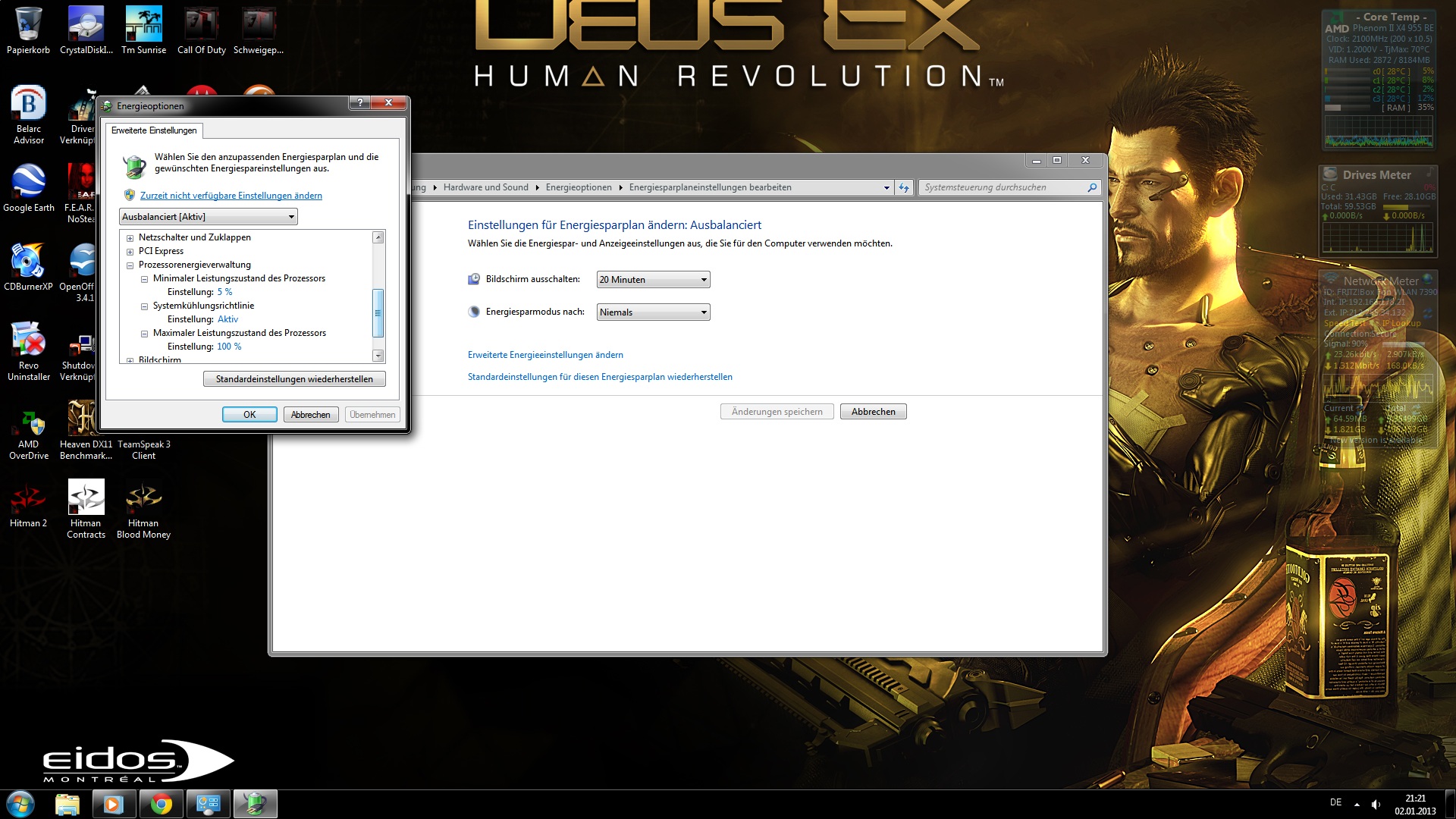

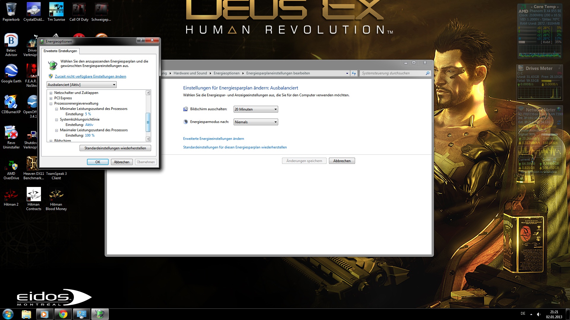

keine einstellungsmöglichkeit der mini und maximalen prozessorlast?
siehe bei mir in angehänger grafik
AW: [Sammelthread] AMD AM2/2+/AM3 übertakten - Beginnerfragen
es war keine da, hab mal auf standardeinstellungen für dieses profil geklickt und schwups wie aus dem nichts kamen sie, stehen wie bei dir auf 5% und 100%

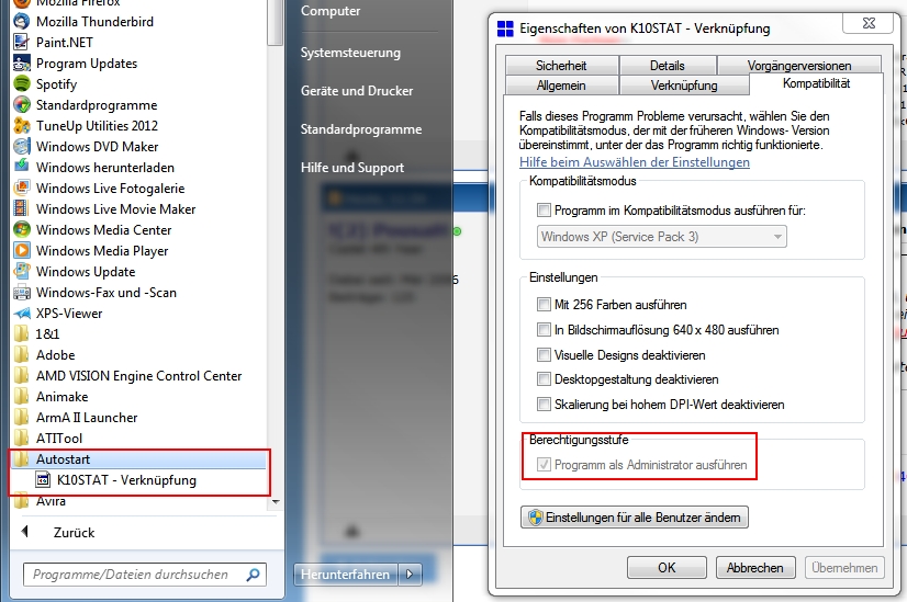

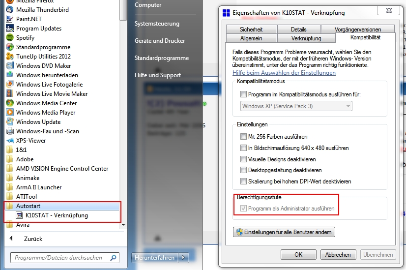

Also habe im BIOS sichergestellt, dass C'n'Q an ist, und unter Windows Ausblanaciert aber hatte nichts gebracht, also habe ich mich nochmal in K10stats eingelesen das klappt jetzt auch funktioniert wunderbar außer das mit der Verknüpfung trotz, dass sie im Autostartordner ist, startet es nicht mit bei einem Systemstart
über den Aufgabenplaner klappt auch nicht, es startet einfach nicht bei einem Systemstart mit
@!(2) PousaH
Versuch's mal hiermit
Um C&Q auch weiterhin in Windows zu nutzen, brauchst du das Programm K10stat,
zip in einen Ordner entpacken -> von der .exe eine Verknüpfung erstellen -> rechte maustaste Eigenschaften und bei
Ziel: ganz am Ende das K10STAT.exe gegen K10STAT.exe -ClkCtrl:1 -NoWindow -StayOnTray -LoadPstate
austauschen -> übernehmen und schliessen.
Danach die Verknüpfung mit der Maus in den Autostart Ordner verschieben. (Taskleiste/Start Menü/Programme)
https://sites.google.com/site/k10stat/home/K10STAT154.zip?attredirects=0&d=1
wird für alle Benutzer als Admin ausgeführt
im Autoplaner hab ich auch "starten mit höchsten Priviligen" angeklickt
