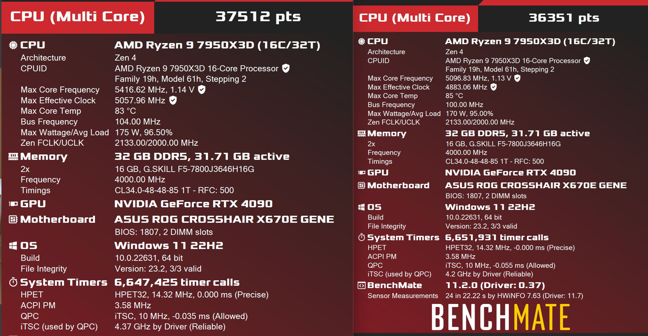

N
Nikon71
CB23
ECLK 104 MHz.
Rechts Standard BCLK 100 MHz + Boost OFFSet + 200 MHz.
Der Boost hat auf CCD0 keinerlei Auswirkungen. Bezieht sich rein auf CCD1.
Links BCLK 2 104 MHz mit teilweise positiven Offset
Damit liegen in Games wirklich 5250 MHz von CCD0 an.
Normal sind es 5050 MHz.
ECLK 104 MHz.
