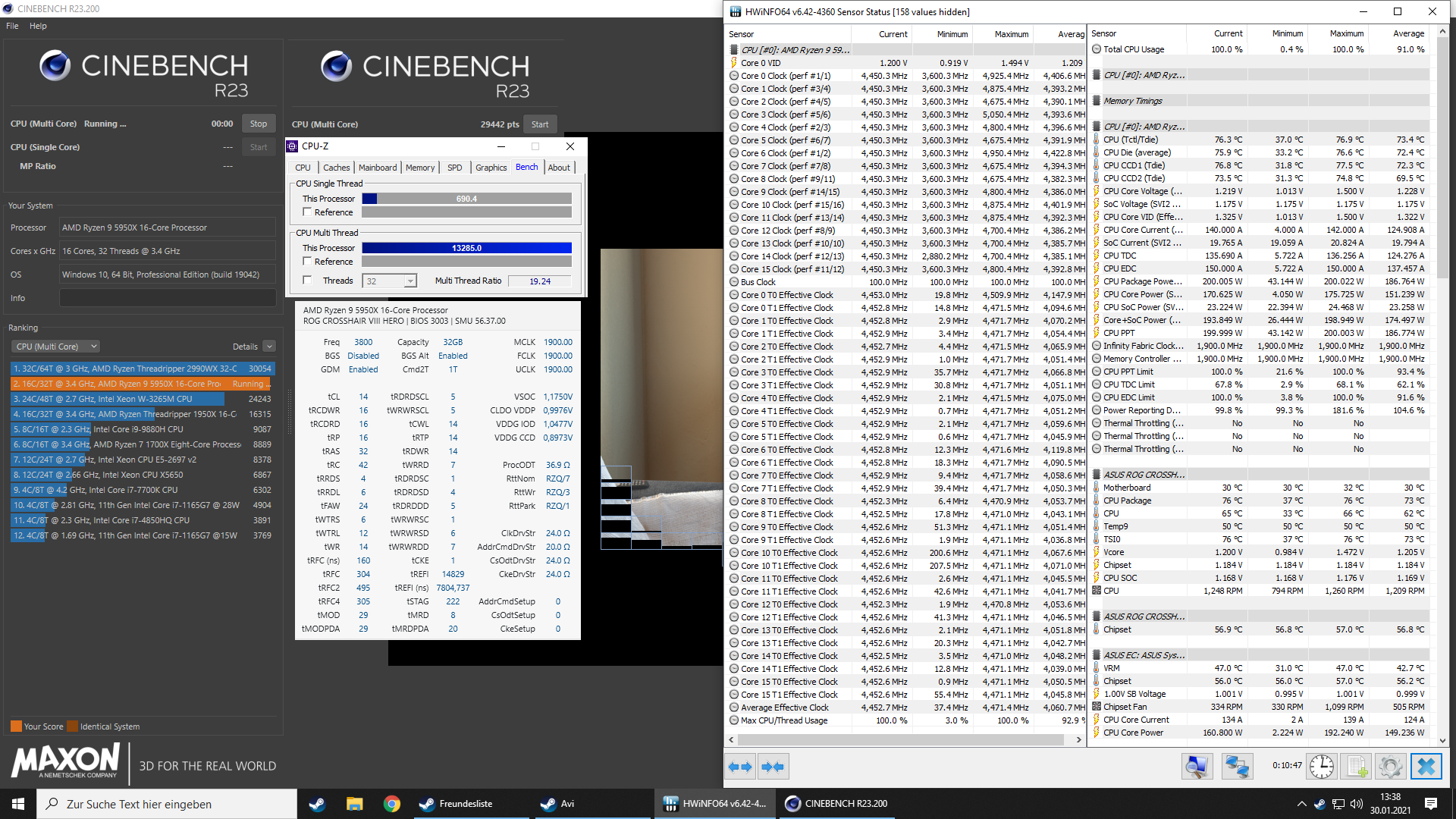

Gestern habe ich mich mal an den "curve optimizer" gewagt.
Gute kerne: -5
Schlechte kerne: -10
+100Mhz
PPT:200
TDU:200
EDC:150
Du hast ein altes BIOS PuscHELL, es gibt ein ganz neues. Deine R23 Werte sind ordentlich.

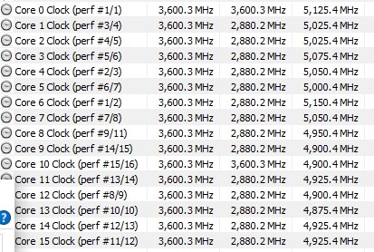

+100 mhz auf einem pre agesa 1.2 bios ergeben bei einem 5950x bis zu 5150 mhz und sind auch mit nur einem kleinen undervolt praktisch nie stabil.
im BIOS steht +100Mhz

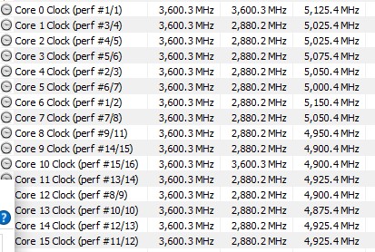

ich renne permanent ins PPT limit... kann das ne erklärung sein ?
die +100 passen. in hwinfo sieht man ja, dass ein core bis auf 5150 (5050 + 100) geht. Im allgemeinen boosten die Kerne je nach Qualität unterschiedlich hoch. Man sieht ja auch dass die Kerne im 2. CCX bisher auf max 4950 boosten.
das problem mit der stabilität ist, dass du mit +100 theoretisch allen kernen erlaubst bis auf 5150 zu boosten, bzw. allen kernen erlaubst 100 Mhz mehr als im Standard zu boosten. Sehr oft ist gerade bei so vielen Kernen wie beim 5950er mind. einer dabei der das nicht mitmacht und irgendwann einen fehler verursacht.
Also falls du unklare Fehler mit deinen +100 bekommst dann ist es recht wahrscheinlich dass es daran liegt. Falls die +100 in allen Lagen stabil sind und viele Kerne auch tatsächlich auf 5Ghz oder mehr bosten hast du eine sehr sehr gute CPU erwischt. Ansonsten kann die Reduktion des Zusatzboosts oft mit der Stabilität helfen, ohne gross Performance einzubüssen.
